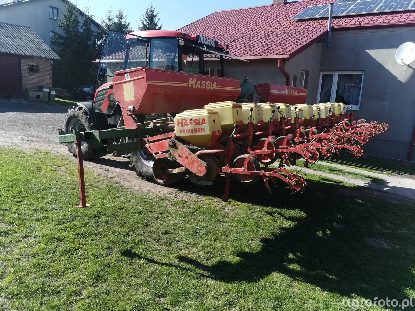

Potrzebuję tabeli przełożeń dla tego siewnika, njest na skrzyni, a nie jak nowsze na choince
Sylwekx25 6300 Opublikowano 11 Maja 2021 Mój unisem jest na licencji hassi , z wyglądu też trochę podobny. Jutro Ci podeśle tabele , może będziesz miał jakiś punkt odniesienia Odnośnik do komentarza https://www.agrofoto.pl/forum/gallery/image/799786-hassia-variosem-vm12/#findComment-2853184
RolHub22 22 Opublikowano 11 Maja 2021 Jaka on ma szerokość transportową.? Bo wygląda na dużą 🤔 Odnośnik do komentarza https://www.agrofoto.pl/forum/gallery/image/799786-hassia-variosem-vm12/#findComment-2853190
Rafcioo96 45 Opublikowano 11 Maja 2021 Pisałem do ciebie sylwekx25, czekam coś się namierzy, szerokość transportowa ma 2.54 Odnośnik do komentarza https://www.agrofoto.pl/forum/gallery/image/799786-hassia-variosem-vm12/#findComment-2853203
Sylwekx25 6300 Opublikowano 11 Maja 2021 Jutro Ci wyśle. Musisz sobie policzyć ile masz otworów na tarczy bo w mojej tabeli są wartości dla 20 i 30 otworowej. Odnośnik do komentarza https://www.agrofoto.pl/forum/gallery/image/799786-hassia-variosem-vm12/#findComment-2853239
Rafcioo96 45 Opublikowano 12 Maja 2021 Damy radę, jak nie to zrobię tarcze, a jak będę miał dla 20 i 30 to i zrobię dla 25, powiesz mi jeszcze jakie masz zębatki od napędu koła i później przy przekladni Odnośnik do komentarza https://www.agrofoto.pl/forum/gallery/image/799786-hassia-variosem-vm12/#findComment-2853259
pablo-17 11 Opublikowano 12 Maja 2021 Dwa z jednego będziesz robił? Odnośnik do komentarza https://www.agrofoto.pl/forum/gallery/image/799786-hassia-variosem-vm12/#findComment-2853262
Rafcioo96 45 Opublikowano 12 Maja 2021 Dokładnie, będzie dwa szescirzedowe, największym problemem są rozdrobnione kawałki i transport, musiałbym wozić na wózku, bo drogi to wąwozy Odnośnik do komentarza https://www.agrofoto.pl/forum/gallery/image/799786-hassia-variosem-vm12/#findComment-2853264
pablo-17 11 Opublikowano 12 Maja 2021 Jeszcze GPS do traktora konkurencji do siania fasoli by nie było. Ale by się siało Odnośnik do komentarza https://www.agrofoto.pl/forum/gallery/image/799786-hassia-variosem-vm12/#findComment-2853271
Sylwekx25 6300 Opublikowano 12 Maja 2021 [url=https://naforum.zapodaj.net/7c29bac80891.jpg.html][img]https://naforum.zapodaj.net/thumbs/7c29bac80891.jpg[/img][/url]Nie wiem czy się wyświetli bo pisze z aplikacji Z1 to zębatka na kole Z2 na przekładniJa w tej chwili mam 11 zębów na kole a 15 na przekładni, tarcza 30 otworowa Odnośnik do komentarza https://www.agrofoto.pl/forum/gallery/image/799786-hassia-variosem-vm12/#findComment-2853317
Rafcioo96 45 Opublikowano 12 Maja 2021 Dzięki, trochę pomogłeś, mam jeszcze skrzynie pośrednia, ale jutro już policzę przełożenia i będę wiedzial Odnośnik do komentarza https://www.agrofoto.pl/forum/gallery/image/799786-hassia-variosem-vm12/#findComment-2853454
