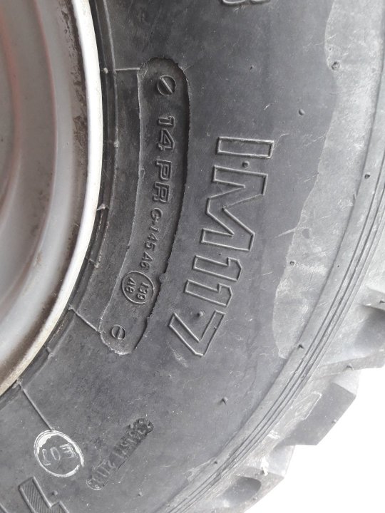

slawek74 16594 Opublikowano 3 Maja 2021 GRZES1545 napisał: Wożę już 3 rok pronarką na balonowkach po 25km w jedną stronę, 6t średnio zboża. Lekko ciepłe były w upalne dni, jeszcze nie miałem kapcia🤔Grześ ilo płócienne masz opony? Odnośnik do komentarza https://www.agrofoto.pl/forum/gallery/image/799159-autosan-d45/page/2/#findComment-2850523

GRZES1545 11570 Opublikowano 3 Maja 2021 (edytowane) Sławciu o takie, do 40km/h deutzem latam jak droga równa. Edytowane 3 Maja 2021 przez GRZES1545 Odnośnik do komentarza https://www.agrofoto.pl/forum/gallery/image/799159-autosan-d45/page/2/#findComment-2850528

GRZES1545 11570 Opublikowano 3 Maja 2021 14 minut temu, slawek74 napisał: kupuja 8 lub 10 płócienne i mówoą że strzelają a kupić 14pr to już cena razy dwa i luftu można więcej to będzie się lżej toczyć i grzać się nie będzie.... Przy 6t i 3bar moje prawie nie widac że obciążone, na tę chwilę nie mogę złego słowa powiedzieć. Odnośnik do komentarza https://www.agrofoto.pl/forum/gallery/image/799159-autosan-d45/page/2/#findComment-2850577
slawek74 16594 Opublikowano 3 Maja 2021 Grześ w Twoje to i 4.5 można pompować lżej się będą toczyć a ile producent zateca? Odnośnik do komentarza https://www.agrofoto.pl/forum/gallery/image/799159-autosan-d45/page/2/#findComment-2850580
