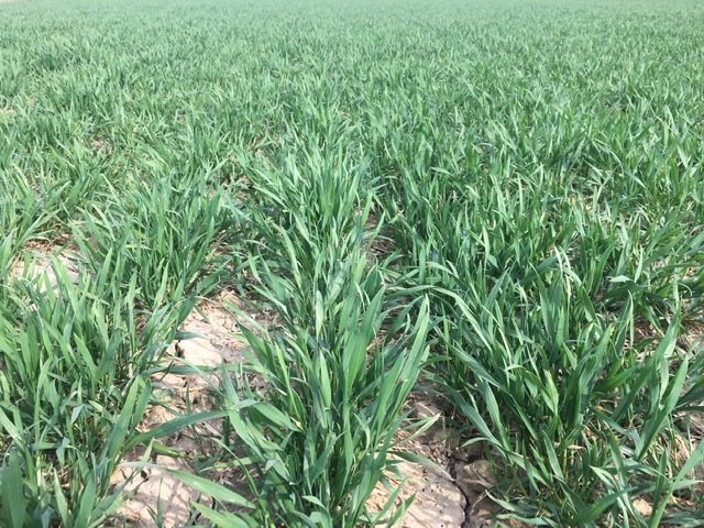

stan na 08.04. siew 11.09 co trzecia redlica zamknięta 300szt/m. Zasiana w talerzówkę po rzepaku.
sumek666 5103 Opublikowano 14 Kwietnia 2021 To się okaże na żniwa Odnośnik do komentarza https://www.agrofoto.pl/forum/gallery/image/797877-pszenica-ozima-delawar/page/2/#findComment-2843028
Dexter123 33 Opublikowano 14 Kwietnia 2021 9 minut temu, yacenty napisał: i zredukować plon Ja zasiałem przy takiej samej obsadzie jak w standardowym siewie czyli liczba kłosów powinna być ta sama z tym różnica czy przy takim siewie zmieni się coś na plus czy minus 3 minuty temu, sumek666 napisał: To się okaże na żniwa Otóż to może plon się nie poprawi a jakość ziarna podskoczy tego już nie wiadomo jak do tej pory żadnych przeciwskazań do takiego siewu nie mam Odnośnik do komentarza https://www.agrofoto.pl/forum/gallery/image/797877-pszenica-ozima-delawar/page/2/#findComment-2843031
robi57362 2833 Opublikowano 14 Kwietnia 2021 Dexter123 napisał: 40 minut temu, mds212 napisał: Moze chcial zeby na wisoce mysleli ze zasial w striptizie Jasne,jeszcze po nocy siałem żeby nikt nie widział😆 A i tak poza tym sąsiedzi i tak nie wiedzą o co chodzi, wszoku byli jak jeden rzepak w ściernisko zasiał nie wiedzieli że takie rzeczy można 😅 mnie po wsi szukali żeby mnie uswiadomic że mi się siewnik zapchal jak posialem żyto co druga redlice tzn co 22cm 1 Odnośnik do komentarza https://www.agrofoto.pl/forum/gallery/image/797877-pszenica-ozima-delawar/page/2/#findComment-2843051
Bartek933 5835 Opublikowano 14 Kwietnia 2021 Też uważam że lepiej wyrzucić kilka redlic a pozostałe rozsunąć. Tam mamy przestrzał, duże zagęszczenie, przestrzał Odnośnik do komentarza https://www.agrofoto.pl/forum/gallery/image/797877-pszenica-ozima-delawar/page/2/#findComment-2843099
Root Admin yacenty 5132 Opublikowano 14 Kwietnia 2021 moim zdaniem tylko przy wczesnych zasiewach i obniżonej normie wysiewu. przy optymalnych terminach i optymalnych obsadach typu 300-350 roślin na metr moim zdaniem to proszenie się o problemy bo robi się za gęsto. mówię to z perspektywy siania przez 10lat siewnikiem z 21 redlicami i przejściu na 24 redlice Odnośnik do komentarza https://www.agrofoto.pl/forum/gallery/image/797877-pszenica-ozima-delawar/page/2/#findComment-2843107
soltys48 21716 Opublikowano 14 Kwietnia 2021 1 godzinę temu, sumek666 napisał: Trzeba też o 1/3 mniej więcej zmniejszyć normę. Patyka za głęboko nie wsadzili? Gość z rozsiewaczem którego wczoraj mijałeś sieje w ten sposób od kilkunastu lat z mała przerwa na zabawę kockerlingiem z 17 czy 19 redlicami na 3m Odnośnik do komentarza https://www.agrofoto.pl/forum/gallery/image/797877-pszenica-ozima-delawar/page/2/#findComment-2843111
ansu 412 Opublikowano 14 Kwietnia 2021 To już lepiej zasiać 200szt normalnie Odnośnik do komentarza https://www.agrofoto.pl/forum/gallery/image/797877-pszenica-ozima-delawar/page/2/#findComment-2843119
robi57362 2833 Opublikowano 15 Kwietnia 2021 do rzadkiego siewu jest jeden warunek ziemia musi byc doprowadzona do ładu. rok temu posialem to samo pszenżyto sobie 140 kg sąsiadowi 250 bo tyle chciał moje w żniwa bylo gestsze od sasiadowego Odnośnik do komentarza https://www.agrofoto.pl/forum/gallery/image/797877-pszenica-ozima-delawar/page/2/#findComment-2843219
ansu 412 Opublikowano 15 Kwietnia 2021 Fakt, moja pszenica po pszenicy po orce 500szt jakaś rzadka, a po rzepaku bez orki po płytkiej uprawie wysiane połowa i za gęsto Odnośnik do komentarza https://www.agrofoto.pl/forum/gallery/image/797877-pszenica-ozima-delawar/page/2/#findComment-2843300
izydor6280 1309 Opublikowano 18 Kwietnia 2021 drugi rok zasiałem podobnym sposobem ozime, różnic nie widzę w łanie, mniej materiału siewnego, mniejsza presja chorób a plon porównywalny 1 Odnośnik do komentarza https://www.agrofoto.pl/forum/gallery/image/797877-pszenica-ozima-delawar/page/2/#findComment-2844704
