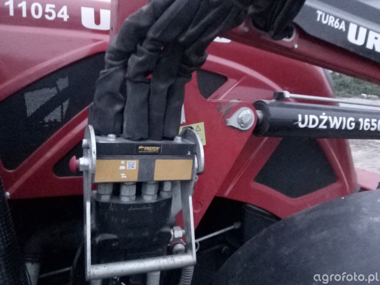

mlodykom1 19 Opublikowano 2 Kwietnia 2021 Witam wie ktoś może czy tutaj znajduje się jakiś zawór bo zaczął mi opadać tur i nie wiem gdzie szukać przyczyny? Odnośnik do komentarza https://www.agrofoto.pl/forum/gallery/image/797117-ladowacz-czolowy/#findComment-2837907
Bercik92 2518 Opublikowano 2 Kwietnia 2021 Może w pompie hydrauliki ciągnika.. . 🤔 Odnośnik do komentarza https://www.agrofoto.pl/forum/gallery/image/797117-ladowacz-czolowy/#findComment-2837932
Gość Opublikowano 2 Kwietnia 2021 A co ma pompa do rozdzielacza? Przecież to jasne że rozdzielacz albo uszczelnienie w tłoku Odnośnik do komentarza https://www.agrofoto.pl/forum/gallery/image/797117-ladowacz-czolowy/#findComment-2837995
Gość Opublikowano 2 Kwietnia 2021 To co nowy Ursus i tur opada, to chyba jakaś gwarancja jest? Odnośnik do komentarza https://www.agrofoto.pl/forum/gallery/image/797117-ladowacz-czolowy/#findComment-2838119
arku3060 77 Opublikowano 3 Kwietnia 2021 sprawdź w pierwszej kolejności ciśnienie za i przed rozdzielaczem Odnośnik do komentarza https://www.agrofoto.pl/forum/gallery/image/797117-ladowacz-czolowy/#findComment-2838151
Janusz 126 Opublikowano 3 Kwietnia 2021 Miałem podobną sytuację,tylko u mnie trzecia sekcja nie działała czyli krokodyla nie mogłem domknąć.Wada była w zaworkach w tym sprzęgu nad rozdzielaczem. Odnośnik do komentarza https://www.agrofoto.pl/forum/gallery/image/797117-ladowacz-czolowy/#findComment-2838170
mlodykom1 19 Opublikowano 3 Kwietnia 2021 cheecko napisał:To co nowy Ursus i tur opada, to chyba jakaś gwarancja jest?Ma trzy lata. Co z tego że Ursus przy innych nie opada? Odnośnik do komentarza https://www.agrofoto.pl/forum/gallery/image/797117-ladowacz-czolowy/#findComment-2838551
Gość Opublikowano 3 Kwietnia 2021 Nie rozumiem dlaczego chcesz sam to naprawiać skoro masz gwarancję dzwoń do dealera i niech myślą co tu zrobić. Mam dwa ciągniki z turem i nic nie opada chyba że przez bardzo długi czas np przez noc ale to jest normalne bezwladnosc hydrauliki. Odnośnik do komentarza https://www.agrofoto.pl/forum/gallery/image/797117-ladowacz-czolowy/#findComment-2838586
Bercik92 2518 Opublikowano 3 Kwietnia 2021 mlodykom1 napisał:cheecko napisał:To co nowy Ursus i tur opada, to chyba jakaś gwarancja jest?Ma trzy lata. Co z tego że Ursus przy innych nie opada?W moim deutzu już od jakiegoś czasu opada nie dużo ale raz więcej raz mniej 😋 nie tylko tur ale też przepuszcza hydraulikę ale np tylni tuz jest sztywny🤔 Odnośnik do komentarza https://www.agrofoto.pl/forum/gallery/image/797117-ladowacz-czolowy/#findComment-2838591
