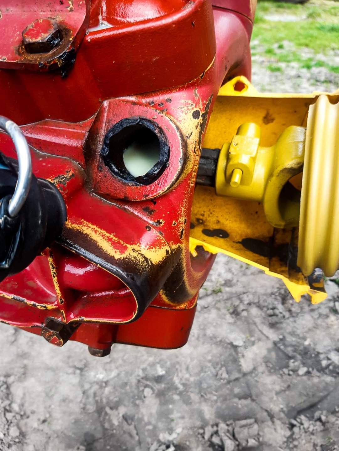

Root Admin yacenty 5110 Opublikowano 1 Kwietnia 2021 ojciec tak sprytnie cofał ze rozwalił pompe, nie wiem jak on tego dokonał, ale jest pauza Odnośnik do komentarza https://www.agrofoto.pl/forum/gallery/image/797016-jeczmien-ozimy-padura-142021/#findComment-2837529

Root Admin yacenty 5110 Opublikowano 1 Kwietnia 2021 to jest ten którym można mocno skręcać nie pamiętam fachowej nazwy ale ma taki jakby podwójny krzyżak przy ciągniku Odnośnik do komentarza https://www.agrofoto.pl/forum/gallery/image/797016-jeczmien-ozimy-padura-142021/#findComment-2837536
Mich9 671 Opublikowano 1 Kwietnia 2021 Szerokokątny, jeśli to nie prima aprilis 😄 To jak to się dokładnie stało żeby wiedzieć na co uważać, według mnie był za długi Odnośnik do komentarza https://www.agrofoto.pl/forum/gallery/image/797016-jeczmien-ozimy-padura-142021/#findComment-2837539
Gość Opublikowano 1 Kwietnia 2021 No może się skręcić jak opór poczuje np w rozdrabniaczu lub karczowniku😁 Nazywa się lgbt- homokinetyczny🤣 Odnośnik do komentarza https://www.agrofoto.pl/forum/gallery/image/797016-jeczmien-ozimy-padura-142021/#findComment-2837540
Root Admin yacenty 5110 Opublikowano 1 Kwietnia 2021 20 minut temu, Mich9 napisał: Szerokokątny, jeśli to nie prima aprilis 😄 To jak to się dokładnie stało żeby wiedzieć na co uważać, według mnie był za długi Mój ojciec bardzo słabo cofa, mówi ze mu się pomyliło i skręcając poprawiał i dokręcił ciągnik ma maxa, na 99% laga z hakiem od 3 punktowego układu zawieszenia przywaliła najpierw w wałek a później w przód pompy i złamało złączkę od pchania wody. Niestety poprzeczniaki nie sa równe, może przednie koło wpadło w koleine - laga z hakiej się podniosła i pocelowała w wałek. Trudno, część do pompy zamówiona w Niemcowni - jutro ma być, rura wałka zamówiona. A ja musze ojcu korepetycje zrobić z cofania Fajnie, że kolega miał dziś luźniejszy dzień i zaraz przyjechał, przepompowaliśmy do niego i wio. 1 Odnośnik do komentarza https://www.agrofoto.pl/forum/gallery/image/797016-jeczmien-ozimy-padura-142021/#findComment-2837544

Mich9 671 Opublikowano 1 Kwietnia 2021 Ściągaj do oprysków dolne cięgła, 10 min roboty i spokój na całą wiosnę do lipca. Odnośnik do komentarza https://www.agrofoto.pl/forum/gallery/image/797016-jeczmien-ozimy-padura-142021/#findComment-2837590
Root Admin yacenty 5110 Opublikowano 1 Kwietnia 2021 to jest jakiś pomysł Odnośnik do komentarza https://www.agrofoto.pl/forum/gallery/image/797016-jeczmien-ozimy-padura-142021/#findComment-2837593
