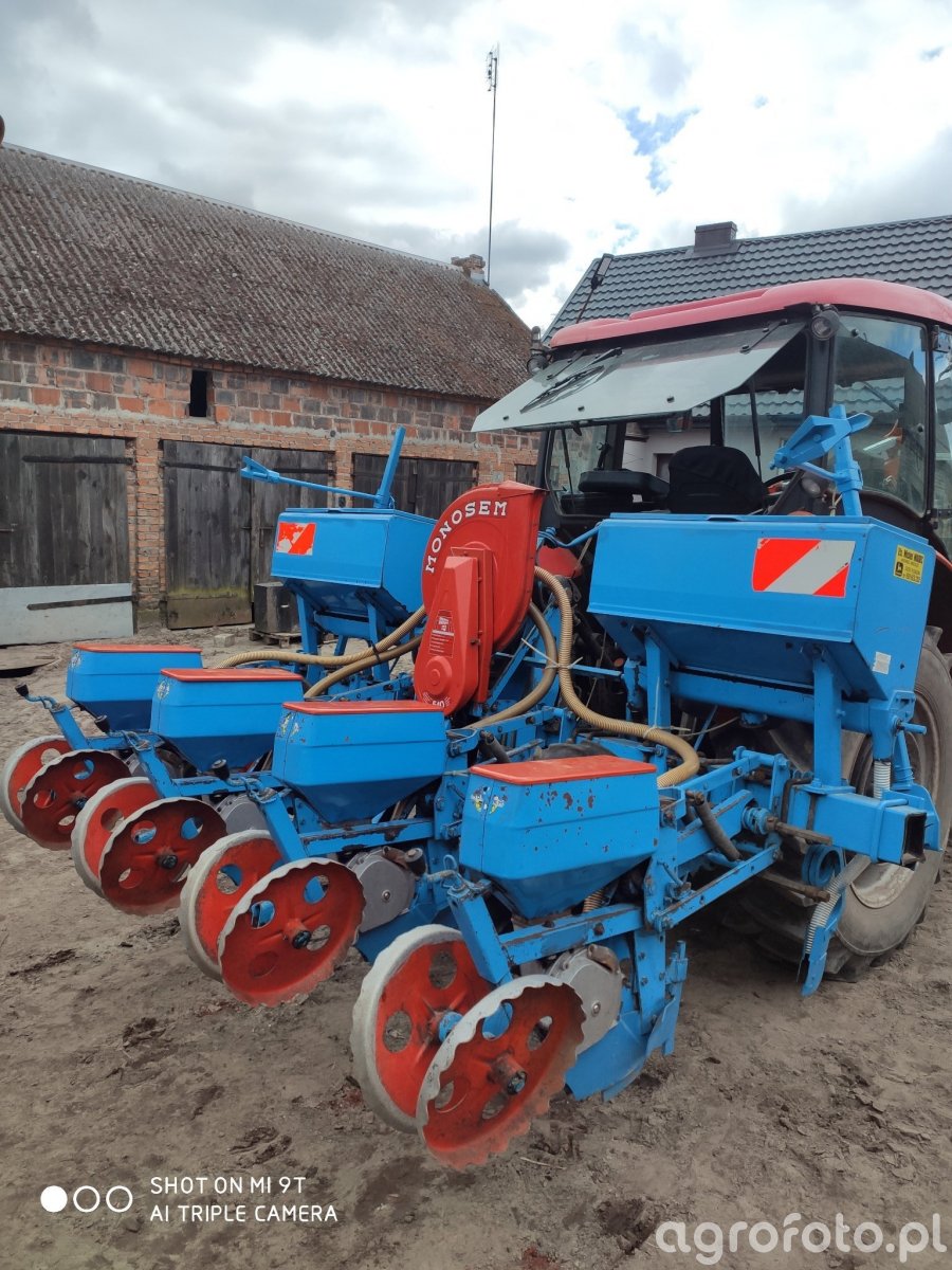

Stary, nowy nabytek.
wojtal24 5256 Opublikowano 20 Marca 2021 ktory rok i jak cena jak to nie tajemnica Odnośnik do komentarza https://www.agrofoto.pl/forum/gallery/image/796218-monosem-pnu/#findComment-2832639
wyrebski1 123 Opublikowano 20 Marca 2021 Jest tabliczka, ale nie zwróciłem uwagi czy jest tam rok, jutro zajrzę. Cena 7500 Odnośnik do komentarza https://www.agrofoto.pl/forum/gallery/image/796218-monosem-pnu/#findComment-2832681
AgroTeam griga 1371 Opublikowano 20 Marca 2021 1 godzinę temu, wojtal24 napisał: ktory rok i jak cena jak to nie tajemnica Przy sprzęcie starszym jak 10 lat pytanie o rocznik nie ma sensu. Modeli stan tylko to się liczy. Ja kupiłem troszkę straszy PN ale cenowo dużo niżej. Ciekawe czy będę zadowolony Odnośnik do komentarza https://www.agrofoto.pl/forum/gallery/image/796218-monosem-pnu/#findComment-2832720
bimber116 30 Opublikowano 20 Marca 2021 jeśli tarcze i nożyki zgarniające nie są wyrobione to będziesz zadowolony Odnośnik do komentarza https://www.agrofoto.pl/forum/gallery/image/796218-monosem-pnu/#findComment-2832721
Sylwekx25 6301 Opublikowano 12 Marca 2024 Trochę odkopie zdjęcie. Wie ktoś czy występowały na takiej ramie 6 sekcyjne monosemy PNU? 6 sekcji rozmieszczone co 60 cm wizualnie takie same jak w tym na zdjęciu, tarcze zamontowane inne ( po trzy małe otworki między tymi łopatkami przy tarczy) . Pytanie czy po prostu ktoś sobie dołożył dwie sekcje czy występowały fabrycznie 6 sekcji na takiej ramie, zbiorniki na mikro są 3 i przewody doprowadzone do każdej sekcji, wygląda to na oko na oryginał. Kółka za sekcjami identyczne jak w tym na zdjęciu,dodatkowo jeszcze za kółkami są zagarniacze. Redliczki na oko też takie same jak tu, przed redlicami odgarniacze brył. Tarcze z większymi otworami jak do kukurydzy w komplecie z siewnikiem. Ciekawi mnie czy po założeniu tarcz do kukurydzy da radę tym siać kukurydzę czy są jakieś zmiany jeszcze w samych sekcjach jeśli siał inne rośliny. Odnośnik do komentarza https://www.agrofoto.pl/forum/gallery/image/796218-monosem-pnu/#findComment-3105723
AgroTeam griga 1371 Opublikowano 12 Marca 2024 były sztywne 6. Wszytsko sprawdzisz pobierając instrukcje obsługi Odnośnik do komentarza https://www.agrofoto.pl/forum/gallery/image/796218-monosem-pnu/#findComment-3105735
Sylwekx25 6301 Opublikowano 12 Marca 2024 Właśnie przed chwilą znalazłem w necie instrukcje, wynika z niej, że na 6 sekcji na sztywnej ramie były do buraków i to by się zgadzało bo tarcze w siewniku mają po trzy drobne otworki mimo, że według instrukcji do buraków były trochę inne sekcje z innymi kółkami. W tym są takie jak do kukurydzy słonecznika i fasoli. Odnośnik do komentarza https://www.agrofoto.pl/forum/gallery/image/796218-monosem-pnu/#findComment-3105742
Sylwekx25 6301 Opublikowano 12 Marca 2024 @griga Pamiętasz może ile Twój monosem ma otworów w tarczy kukurydzianej? Odnośnik do komentarza https://www.agrofoto.pl/forum/gallery/image/796218-monosem-pnu/#findComment-3105827
AgroTeam griga 1371 Opublikowano 12 Marca 2024 oczywiście że nie 😁 ale poważnie ścianij instrukcje tam są typy tarcz Odnośnik do komentarza https://www.agrofoto.pl/forum/gallery/image/796218-monosem-pnu/#findComment-3105869
