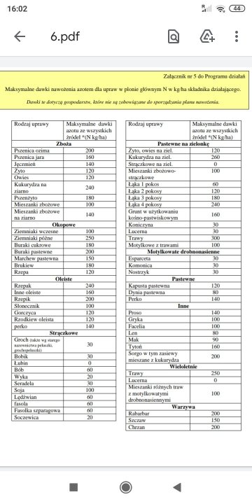

caseihc 30 Opublikowano 19 Marca 2021 Pany wytłumaczy mi ktoś jak obliczyć plan azotowy na przykład max na pszenicę można dać 200n - 40n z gleby to mogę sypnąć 160n czy jeszcze trzeba z jesieni odjąć azot. Odnośnik do komentarza https://www.agrofoto.pl/forum/gallery/image/796163-azot-mineralny-proby-glebowe-2021/#findComment-2831902

Root Admin yacenty 5069 Opublikowano 19 Marca 2021 19 minut temu, caseihc napisał: Pany wytłumaczy mi ktoś jak obliczyć plan azotowy na przykład max na pszenicę można dać 200n - 40n z gleby to mogę sypnąć 160n czy jeszcze trzeba z jesieni odjąć azot. a gdzie tak jest napisane ze na pszenice max 200? Odnośnik do komentarza https://www.agrofoto.pl/forum/gallery/image/796163-azot-mineralny-proby-glebowe-2021/#findComment-2831913
caseihc 30 Opublikowano 19 Marca 2021 34 minuty temu, yacenty napisał: a gdzie tak jest napisane ze na pszenice max 200? Odnośnik do komentarza https://www.agrofoto.pl/forum/gallery/image/796163-azot-mineralny-proby-glebowe-2021/#findComment-2831926
Root Admin yacenty 5069 Opublikowano 19 Marca 2021 co znaczy gwiazdka? Odnośnik do komentarza https://www.agrofoto.pl/forum/gallery/image/796163-azot-mineralny-proby-glebowe-2021/#findComment-2831933
caseihc 30 Opublikowano 19 Marca 2021 Jaka gwiazdka Odnośnik do komentarza https://www.agrofoto.pl/forum/gallery/image/796163-azot-mineralny-proby-glebowe-2021/#findComment-2831954
Root Admin yacenty 5069 Opublikowano 19 Marca 2021 w tabeli Odnośnik do komentarza https://www.agrofoto.pl/forum/gallery/image/796163-azot-mineralny-proby-glebowe-2021/#findComment-2831956

Root Admin yacenty 5069 Opublikowano 20 Marca 2021 caseihc napisał: Jest więc trzeba robić plan azotowy i możesz walić ile chcesz azotu Odnośnik do komentarza https://www.agrofoto.pl/forum/gallery/image/796163-azot-mineralny-proby-glebowe-2021/#findComment-2832283
