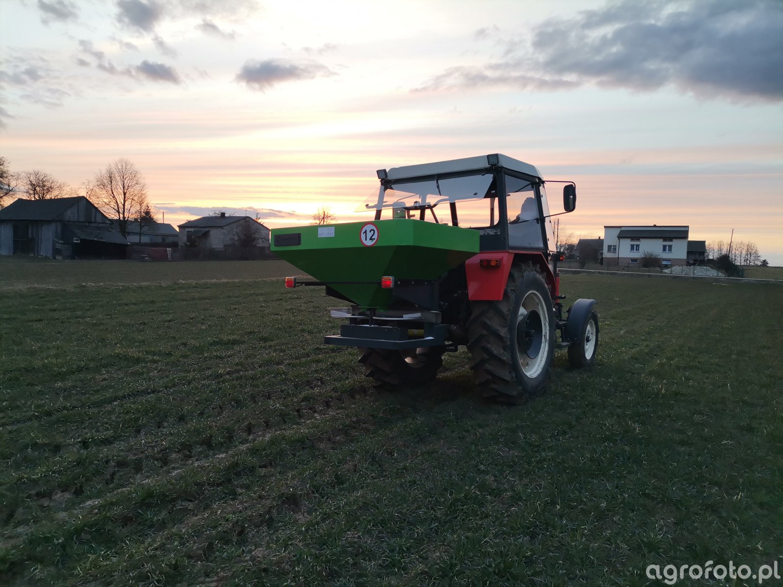

Warunki zrobiły się optymalne, więc pszenica dostała pierwszą dawkę azotu 😁
2 godziny temu, KubaMF napisał:
to oryginalne oświetlenie czy sam dorabiałeś ?
Oświetlenie robiłem sam. Ramkę sobie wyspawałem z kątownika i profilu, kupiłem lampy ledowe, kawałek kabla i wtyczkę i myślę, że wyszło dość estetycznie 🙂 W sumie to nawet nie wiem czy są dostępne  do nich oryginalne oświetlenia.
1 godzinę temu, Rolniczek98 napisał:
jaka opinia o tym rozsiewaczu?
Ma swoje minusy jak wszystko, ale generalnie jestem zadowolony, wysiew równomierny, rdzy nieznaczne ilości, skrzynia jednospadowa, mieszadło na mimośrodzie, więc nie mieli nawozu, siałem nim wapno granulowane i nie było problemu, przekładnia ładnie pracuje, hydraulika też, z minusów to ma zakamarki w których lubi się zbierać w szczególności drobna saletra i trzeba dobrze wydmuchać, ciasno trochę przy zaczepianiu i trzeba tworzyć własne talele wysiewu bo te co są nie pokrywają się. Generalnie myślę, że nic lepszego nie kupi jeśli chodzi o nowe rozsiewacze w takich cenach (oprócz Altro bo to podobno bliźniacza konstrukcja) 🙂
30 minut temu, robi57362 napisał:
kutwa u mnie po 5 t farba z dna oblazla trzeba będzie jakos to naprawic. pytanie u ciebie mieszadlo tez ma luz?
To u mnie takich kwiatków nie było żeby gdzieś farba odłaziła, szczególnie z dna, za to będę musiał powymieniać kilka śrub bo część jest z nierdzewki, a część zwykła i zaczęły rdzewieć. Mieszadło jest na mimośrodzie dlatego tak pracuje, bo pod większym obciążeniem jak się trafi jakaś gruda, żeby nie mielić nawozu zaczyna wibrować zamiast się szybciej kręcić.
Szczerze to nie wiem jak jest zamocowany ten trzpień w mieszadle bo tego nie rozbierałem, ale u mnie to koło też ma delikatnie swobodny ruch na boki, z tym że nie nazwał bym tego luzem, a poprostu zastosowali jakiś patent z tym mimośrodem żeby mogło to pracować tak jak należy. Dla mnie najważniejsze jest to że się sprawdza i nie robi pyłu z nawozu.
