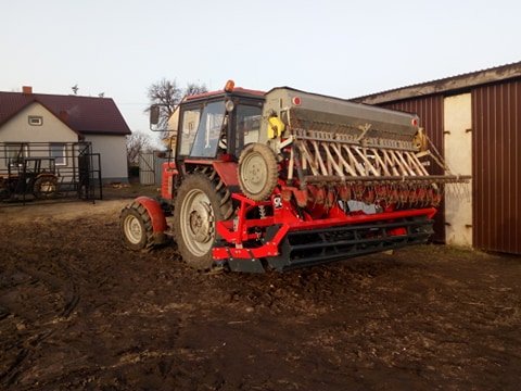

Mała rzecz a cieszy MTZ dostał tym razem trochę lepsze grabki.

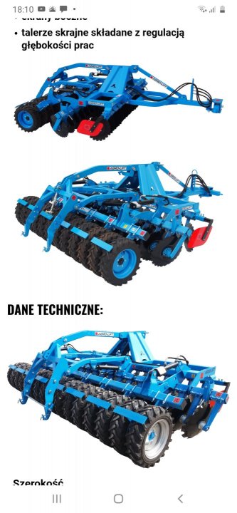

Piękny zestaw. Mam identycznego MTZ, i mam pytanie do Ciebie. Chcę "latać" uprawowo siewnym, w mej głowie urodził się pomysł aby był to zestaw 3 metrowy. Ziemie od 3 do 5 klasy, jaki waszym zdaniem wybrać wał aby dawał radę? Myślałem nad pierścieniowym ale nie wiem czy podnośnik to udźwignie.. Najlepiej z 3 rzędami graczek. Doradźcie Panowie  :)

3 m to dla Ciebie dużo? Dlatego pytam, co sądzą inni. @czesio200 jakoś śmigał takim zestawem i dawal radę, a skoro daje rade to po zaczepiać mniejszy zestaw? W końcu chodzi o to żeby moc i kompatybilność ciągnika byla wykorzystana na maxa.
Nie z tym wałem co chcesz. To jest masa dość już konkretna jak na taki mały traktorek. Ale twój cyrk twoje małpy. Jak chcesz z pierscieniowym to lepiej talerzowy ciągany ze sprzegiem do siewnika i wykorzystasz 2 razy.
No właśnie temat ciekawy z wałem bo słuchaj. W tolmecie wal pierścieniowy waży 290 kg a rurowy 280. Nie ma różnicy prawie żadnej. Dlatego pytam mądrzejszych od siebie, bo na papierze to wcale nie wygląda na niemożliwe żeby nie chodził. Mam tolmeta 2.5m astat na wale daszkowym. Tez mial nie chodzić a śmiga i nic o niej nie wie :)
Ciekawe czy aby na pewno ten wał tyle waży. Weź pod uwagę też że 700-900 kg dojdzie Ci w postaci siewnika ze zbożem. Razem to koło 1.5 tony albo i więcej może być
