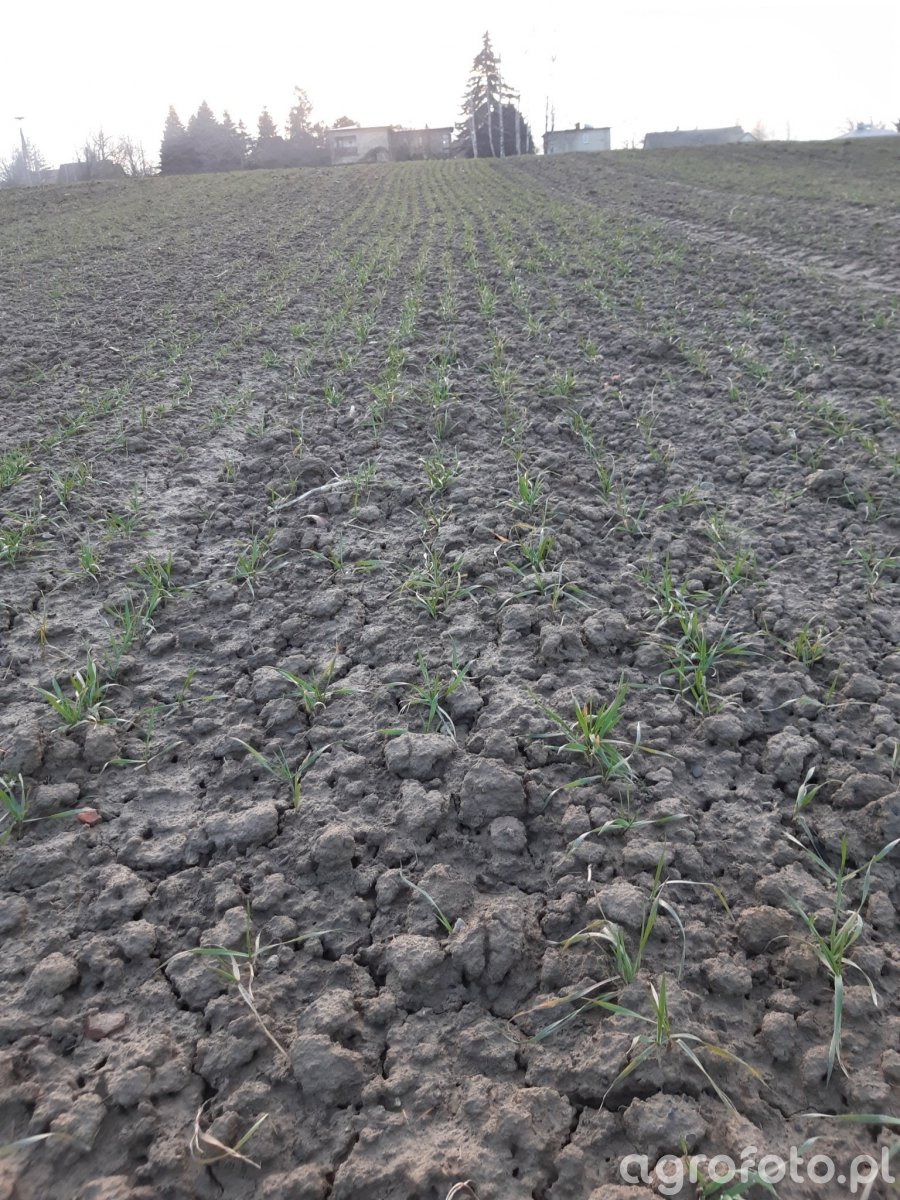

Siana 10 października przedplonem łubin. Siewnik mnie trochę oszukał i wysiał ok. 20kg mniej niż założyłem. obsadowo trochę mało bo zaledwie 220szt w tym momencie ma po 3 rozkrzewienia dopiero ruszyła. Jaka strategię obrać 250kg zaksanu w przyszłym tyg na raz czy raz 150lg i za 2 tygodnie 100kg zakładając że to dalej n1?
Na pierwszym planie to wygląda jak by obsada była ok. 50 sztuk , ale jak jest 220 to spoko . Jak ma po 3 rozkrzewienia to wystarczająco . Jak nawożenie planujesz dopiero w przyszłym tygodniu to już będzie ok. 10  marca , to pasowało by żeby dać na raz z 200 kg tego nawozu , i potem obserwować jak ta pszenica będzie się zachowywać , i w tedy dopiero reagować .
jechał bym już ale jeszcze dziadostwo narobie w sciazkach. od poniedziałku zapowiadają u mnie mrozy w nocy do 7stopni nawet więc wtedy jadę. Dostanie 230kg zaksanu czyli dobre 75kgN i zobaczymy jak na to zareaguje. bo jak nie to chyba lepiej będzie to przesiać albo qq albo jeczmien jary. tylko nie wiem czy trzeba będzie orac na nowo jak dff glean i legato poszły na jesień?
