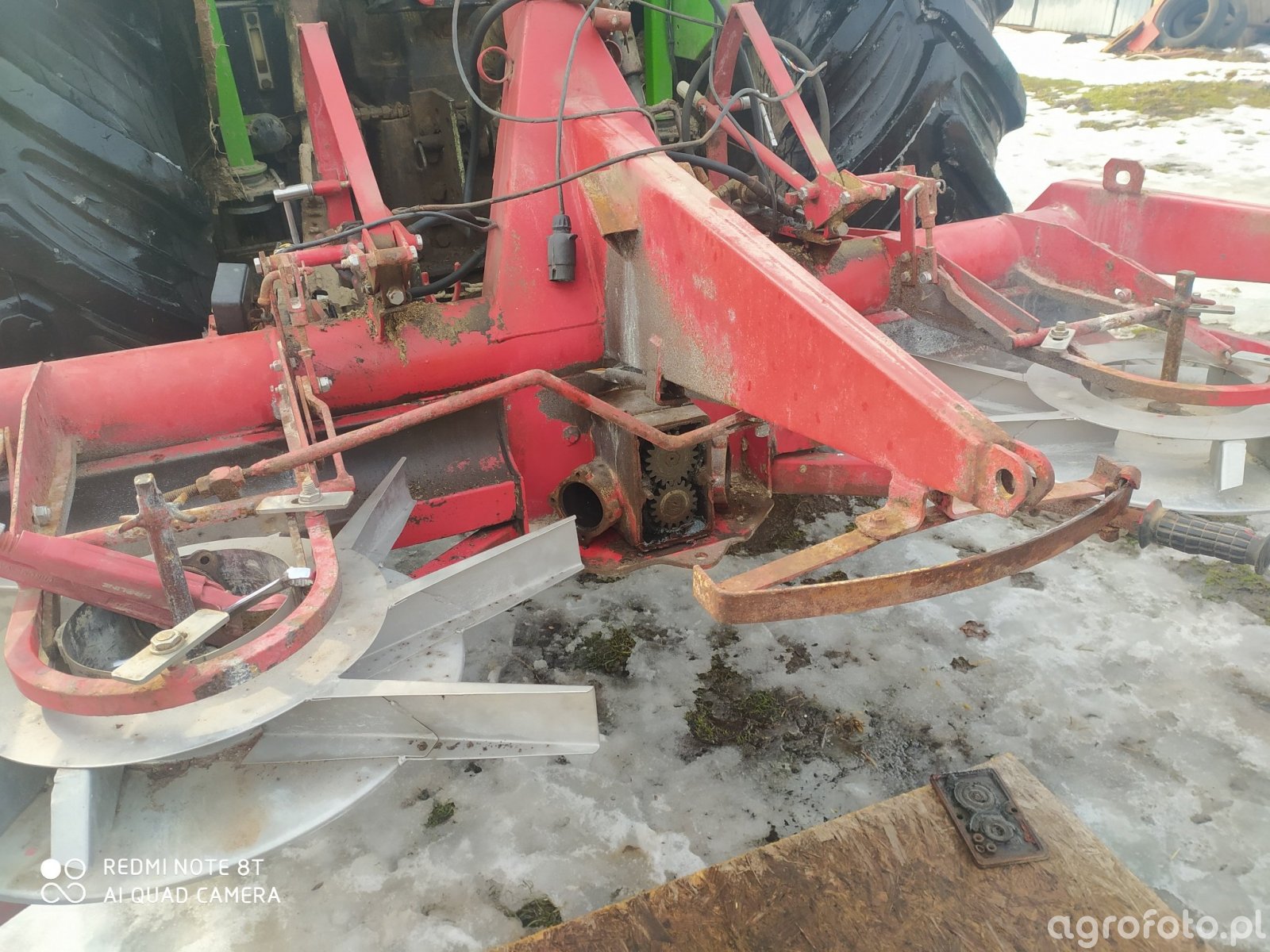

slawek74 16603 Opublikowano 26 Lutego 2021 czy te plastikowr ''kapelusze'' są dostępne gdzieś do kupienia ? Odnośnik do komentarza https://www.agrofoto.pl/forum/gallery/image/794949-vicon-bs/#findComment-2822399
rocknrollnik1 1425 Opublikowano 26 Lutego 2021 Chodzi Ci o te czarne tuleje regulujące rozsiew? Nie wiem czy można to gdzieś kupić. W necie widziałem ,ale w archiwalnych ogłoszeniach.W moim ktoś to urzeźbił własnoręcznie z blachy,ale dół już zgnił i zreanimowałem go rurą z nierdzewki. Właśnie się suszą po malowaniu.W ogóle ktoś tam łapy pchał i odwrotnie pozakładał cięgna regulujące rozsiew. Mam nadzieję,że teraz będzie ok. Odnośnik do komentarza https://www.agrofoto.pl/forum/gallery/image/794949-vicon-bs/#findComment-2822421
slawek74 16603 Opublikowano 26 Lutego 2021 tak te tuleje to taki kapelusz bez góry u mnie już wydarty był mocno i ciężko było coś z tym zrobić i stoi a kosza do żmijki czasem używałem Odnośnik do komentarza https://www.agrofoto.pl/forum/gallery/image/794949-vicon-bs/#findComment-2822445
danielhaker 8044 Opublikowano 26 Lutego 2021 A po numerze części z katalogu zamówić w Agrotechnice? Odnośnik do komentarza https://www.agrofoto.pl/forum/gallery/image/794949-vicon-bs/#findComment-2822447
slawek74 16603 Opublikowano 26 Lutego 2021 przekładnia zardzewiała a jak numer znaleźć w tym starociu gdzie część może droższa od siewnika 🙆♂️ Odnośnik do komentarza https://www.agrofoto.pl/forum/gallery/image/794949-vicon-bs/#findComment-2822453
danielhaker 8044 Opublikowano 26 Lutego 2021 W sieci są katalogi, wystarczy znać model rozsiewacza Tulejki raczej są tańsze od przekładni Dziwi mnie po prostu, bo handlarze przeróżne złomy z krzaków wyciągają i remontują, więc raczej nie jest aż tak drogo Odnośnik do komentarza https://www.agrofoto.pl/forum/gallery/image/794949-vicon-bs/#findComment-2822470
slawek74 16603 Opublikowano 26 Lutego 2021 szukałem kilka lat temu a rozsiewacz to nordsten 800 Odnośnik do komentarza https://www.agrofoto.pl/forum/gallery/image/794949-vicon-bs/#findComment-2822487
kamcio15 1856 Opublikowano 26 Lutego 2021 Tylko, że większość z tych handlarzy remontuje to w taki sposób, że w ruch idzie spawarka i na tym zazwyczaj się kończy, co się nie da zrobić po kosztach to "maskują" te mankamenty na różne sposoby, na koniec trochę nowego lakieru na rdze i "nówka, funkiel, nie śmigany" 😛 Odnośnik do komentarza https://www.agrofoto.pl/forum/gallery/image/794949-vicon-bs/#findComment-2822522
rocknrollnik1 1425 Opublikowano 26 Lutego 2021 (edytowane) 48 minut temu, slawek74 napisał: szukałem kilka lat temu a rozsiewacz to nordsten 800 i w nim jest tak samo? tzn te same części? Te kapelusze w oryginale były plastikowe? Próba "na sucho "zrobiona,Powinno działać. Edytowane 26 Lutego 2021 przez rocknrollnik1 Odnośnik do komentarza https://www.agrofoto.pl/forum/gallery/image/794949-vicon-bs/#findComment-2822543
slawek74 16603 Opublikowano 26 Lutego 2021 tak to jednotarczowy ale tarcza wysiwająca identyko 1 Odnośnik do komentarza https://www.agrofoto.pl/forum/gallery/image/794949-vicon-bs/#findComment-2822554

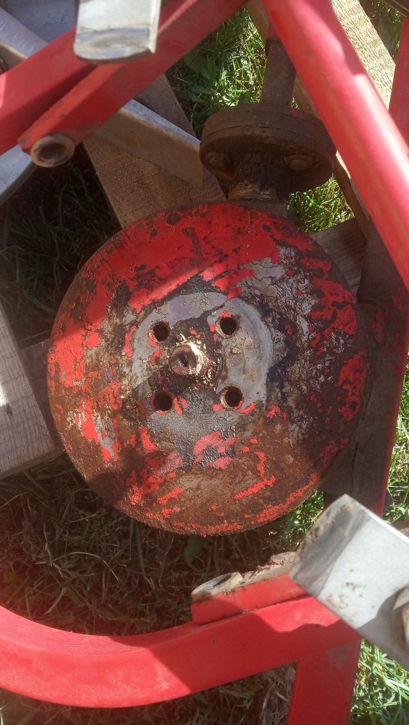

Slawuss 1 Opublikowano 6 Czerwca 2022 Odświeżę temat. Czy pamiętasz jak zdemontować talerz wysiewający z przekładni? Wiem, że najpierw odkręca się mieszadło a po nim zostaje taka jakby nakrętka z dwoma kołkami rozporowymi. Trzeba je najpierw wyciągnąć aby to odkręcić? Mam instrukcje i tabele wysiewu do tego rozsiewacza. Jakby ktoś chciał to na priv. Odnośnik do komentarza https://www.agrofoto.pl/forum/gallery/image/794949-vicon-bs/#findComment-2962355
rocknrollnik1 1425 Opublikowano 7 Czerwca 2022 nie wiem. Nie rozbierałem tego. Dopóki przekładnie jako tako się trzymają. Jedna jest już słaba, ale nie ruszam tego.Wymieniłem olej i mam nadzieję, ,że parę lat jeszcze pochodzi. Odnośnik do komentarza https://www.agrofoto.pl/forum/gallery/image/794949-vicon-bs/#findComment-2962441

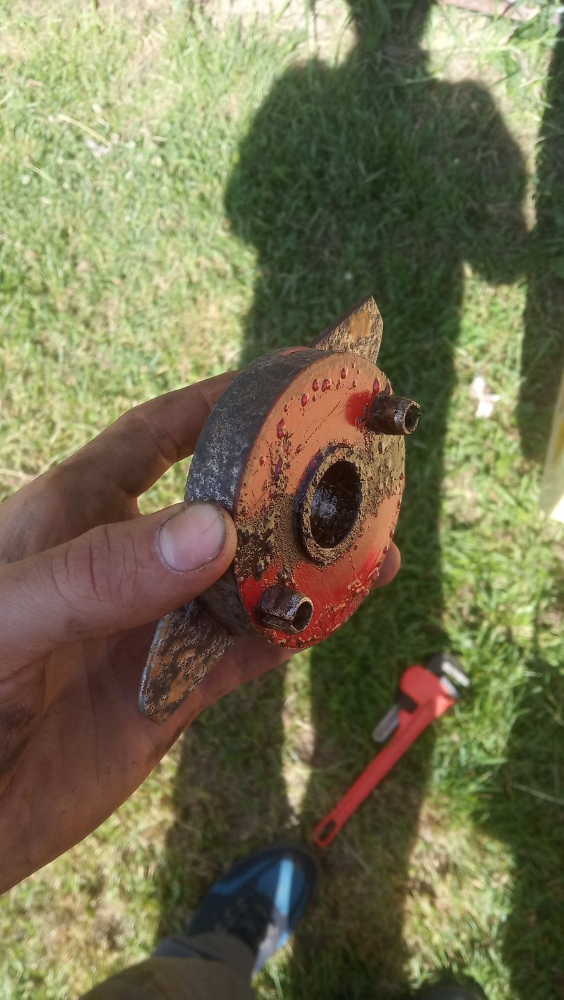

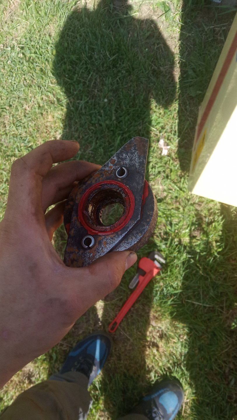

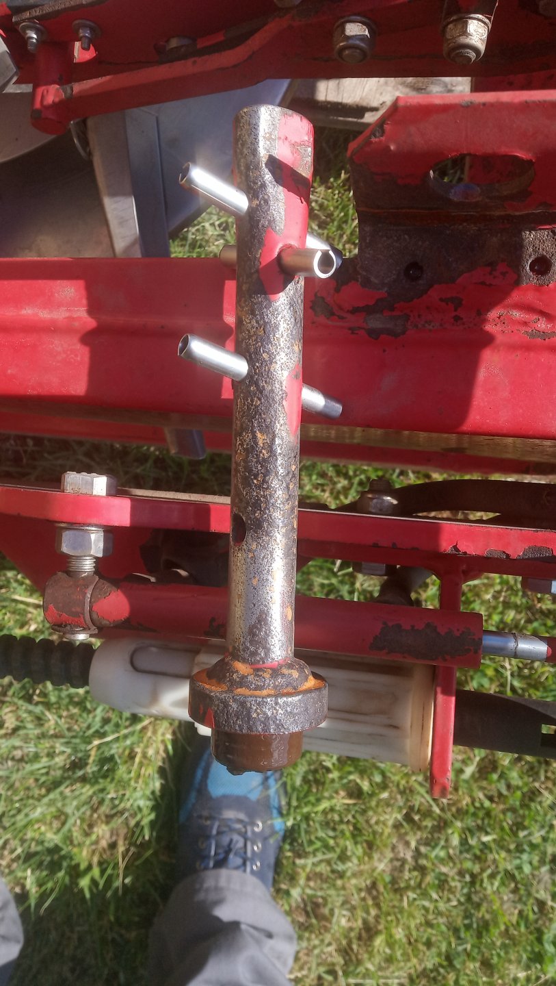

Slawuss 1 Opublikowano 20 Czerwca 2022 Dla potomnych, bo dzisiaj zdejmowałem z ciekawości jeden talerz rozsiewający. 1. Demontujemy tuleje punku wysiewu. 2. Demontujemy tuleję otwierającą. 3. Odkręcamy mieszadła. Patrząc od tyłu rozsiewacza. Lewe w stronę wskazówek zegara, prawe przeciwnie do wskazówek zegara. - To chyba najtrudniejszy etap. 4. Zdejmujemy tuleję ustawczą- nie jest przykręcana, powinna się zdjąć do góry. 5. Wyjmujemy talerz. Odnośnik do komentarza https://www.agrofoto.pl/forum/gallery/image/794949-vicon-bs/#findComment-2966242
rocknrollnik1 1425 Opublikowano 20 Czerwca 2022 wrzuć jakąś fotkę z tego demontażu , jak masz. Ciężko się odkręcało te mieszadło? Odnośnik do komentarza https://www.agrofoto.pl/forum/gallery/image/794949-vicon-bs/#findComment-2966244
Slawuss 1 Opublikowano 20 Czerwca 2022 (edytowane) Jedno ktoś wcześniej odkręcał także bez problemu. Drugie będę musiał grzać. Edytowane 22 Czerwca 2022 przez Slawuss Odnośnik do komentarza https://www.agrofoto.pl/forum/gallery/image/794949-vicon-bs/#findComment-2966276
Slawuss 1 Opublikowano 22 Czerwca 2022 Post pod postem ale inaczej nie mogłem dodać wszystkich zdjęć. Odnośnik do komentarza https://www.agrofoto.pl/forum/gallery/image/794949-vicon-bs/#findComment-2967009
