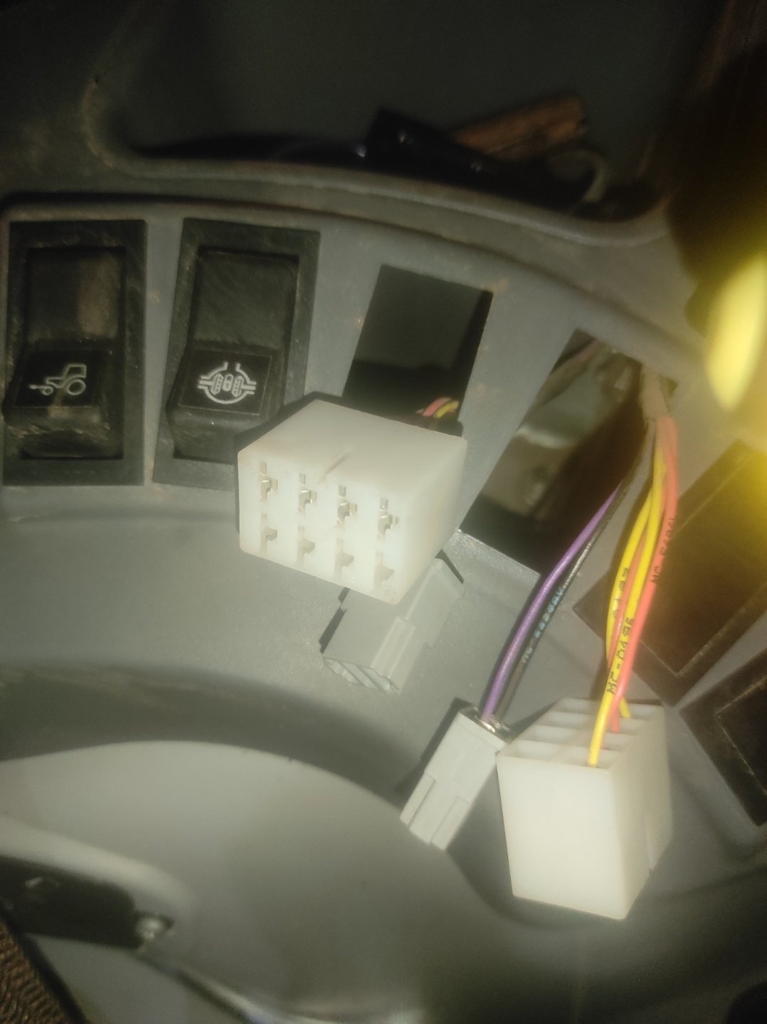

domanpower 18 Opublikowano 30 Września w moim t5 duall command są dwie duże kostki(po 4pin )i dwie małe(każda po 2pin) prawdopodobnie do podświetlenia,jest szansa że te kostki są do pamięci obrotów???Jak poznać która do którego przycisku? chyba nic się nie stanie gdybym podpiął je odwrotnie? Odnośnik do komentarza https://www.agrofoto.pl/forum/gallery/image/794902-zarzadzanie-pamiecia-obrotow-silnika-new-holland-crpm-constant-rpm-speed-engine/page/4/#findComment-3179027
Sadek 1401 Opublikowano 30 Września Jak nie zapomnę to spojrzę jaki jest opis na wiązce, a u ciebie jest jakiś opis na kostkach? Odnośnik do komentarza https://www.agrofoto.pl/forum/gallery/image/794902-zarzadzanie-pamiecia-obrotow-silnika-new-holland-crpm-constant-rpm-speed-engine/page/4/#findComment-3179029
domanpower 18 Opublikowano 30 Września (edytowane) Tak to wygląda, domyślam się że powiny być odwrotnie przełożone przez otwory,bo przewody od lewej są krótsze , czyli powinna chyba iść w prawy otwór bo idą od prawej strony obydwie kostki Edytowane 30 Września przez domanpower Odnośnik do komentarza https://www.agrofoto.pl/forum/gallery/image/794902-zarzadzanie-pamiecia-obrotow-silnika-new-holland-crpm-constant-rpm-speed-engine/page/4/#findComment-3179033
simpleNICKpl 286 Opublikowano 30 Września sporo z tego korzystam w t7 przy bronie talerzowej. Podpięte pod ten sam przycisk, na uwrociach jeden pstryczek od obrotów, automat sam redukuje biegi, dźwignia od wózka, zawracam, na odwrót pstryczki i podczas przejazdu mogę nogi wyprostować. Dodatkowo zauważyłem że spalanie jest delikatnie mniejsze przy używaniu stałych obrotów Odnośnik do komentarza https://www.agrofoto.pl/forum/gallery/image/794902-zarzadzanie-pamiecia-obrotow-silnika-new-holland-crpm-constant-rpm-speed-engine/page/4/#findComment-3179035
domanpower 18 Opublikowano 30 Września 33 minuty temu, simpleNICKpl napisał(a): sporo z tego korzystam w t7 przy bronie talerzowej. Podpięte pod ten sam przycisk, na uwrociach jeden pstryczek od obrotów, automat sam redukuje biegi, dźwignia od wózka, zawracam, na odwrót pstryczki i podczas przejazdu mogę nogi wyprostować. Dodatkowo zauważyłem że spalanie jest delikatnie mniejsze przy używaniu stałych obrotów No u mnie aż takiej wygody nie będzie Odnośnik do komentarza https://www.agrofoto.pl/forum/gallery/image/794902-zarzadzanie-pamiecia-obrotow-silnika-new-holland-crpm-constant-rpm-speed-engine/page/4/#findComment-3179040

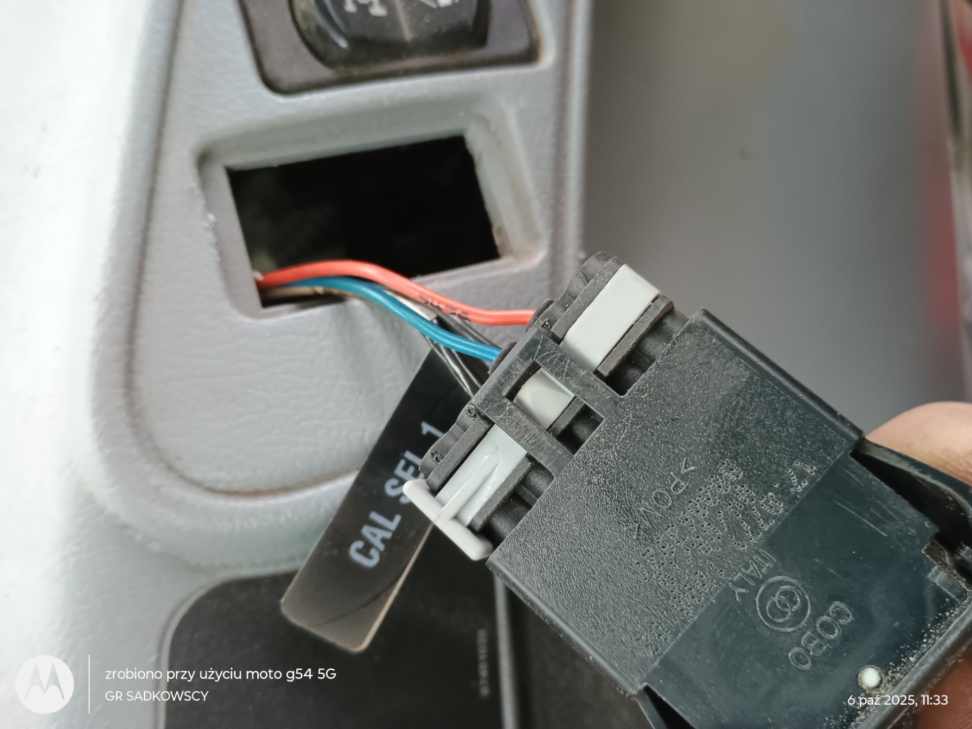

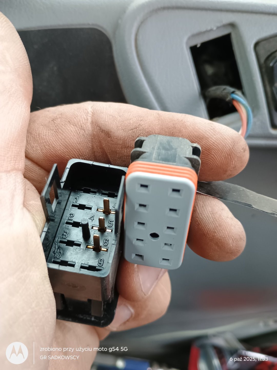

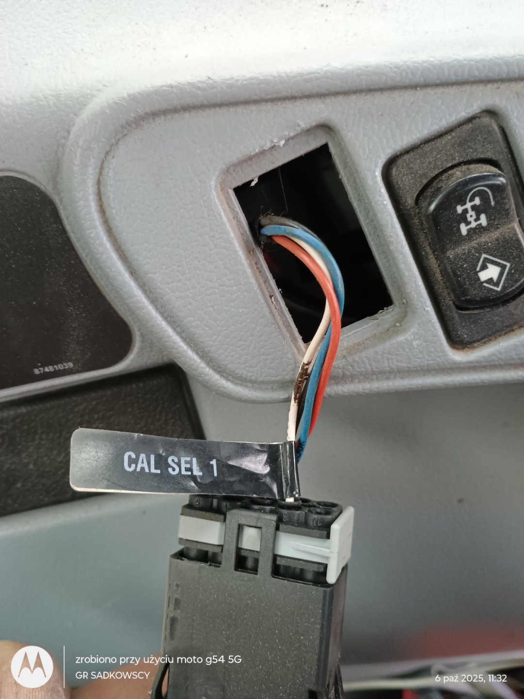

Sadek 1401 Opublikowano 6 Października W sumie tylko czerwony i niebieski jest wykorzystany pozostałe są "puste". Odnośnik do komentarza https://www.agrofoto.pl/forum/gallery/image/794902-zarzadzanie-pamiecia-obrotow-silnika-new-holland-crpm-constant-rpm-speed-engine/page/4/#findComment-3179496
domanpower 18 Opublikowano 23 Października W dniu 6.10.2025 o 14:09, Sadek napisał(a): W sumie tylko czerwony i niebieski jest wykorzystany pozostałe są "puste". Podłączyłem okazało się że dalej na wiązce jest ,napisane gdzie co podpiąć ,ale mimo że mam aktywowaną opcje wyskakuje błąd 3377 Odnośnik do komentarza https://www.agrofoto.pl/forum/gallery/image/794902-zarzadzanie-pamiecia-obrotow-silnika-new-holland-crpm-constant-rpm-speed-engine/page/4/#findComment-3181148
Sadek 1401 Opublikowano 23 Października (edytowane) Wykryto przełącznik stałych obrotów silnika, ale opcja nie jest włączona. Edytowane 23 Października przez Sadek Odnośnik do komentarza https://www.agrofoto.pl/forum/gallery/image/794902-zarzadzanie-pamiecia-obrotow-silnika-new-holland-crpm-constant-rpm-speed-engine/page/4/#findComment-3181160
domanpower 18 Opublikowano 23 Października Godzinę temu, Sadek napisał(a): Wykryto przełącznik stałych obrotów silnika, ale opcja nie jest włączona. Mechanik mi włączył jakies ecrpm,a mimo to jest błąd Odnośnik do komentarza https://www.agrofoto.pl/forum/gallery/image/794902-zarzadzanie-pamiecia-obrotow-silnika-new-holland-crpm-constant-rpm-speed-engine/page/4/#findComment-3181168
Sadek 1401 Opublikowano 23 Października Tak opisany jest błąd 3377. Odnośnik do komentarza https://www.agrofoto.pl/forum/gallery/image/794902-zarzadzanie-pamiecia-obrotow-silnika-new-holland-crpm-constant-rpm-speed-engine/page/4/#findComment-3181177
