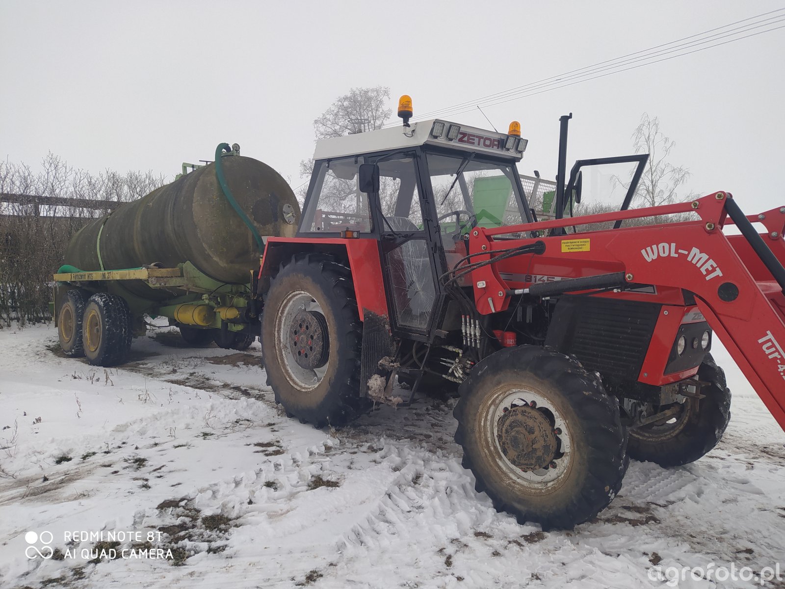

Ma co robić z 10tys🙂 na dłuższą metę zaczep pęknięty chodź i tak wzmacniany 😁
pawelkarczewski 333 Opublikowano 16 Lutego 2021 Jak Ci się sprawuje Zetor i jak z obsługą tura ? masz też taki problem ze przy rozgrzanym oleju na pełnej prędkości masz wibracje na kierownicy? 1 Odnośnik do komentarza https://www.agrofoto.pl/forum/gallery/image/794608-zetor-8145-beczkowoz/#findComment-2818199
KarolPrzybylak 50 Opublikowano 16 Lutego 2021 Ciągnik mam po generalnym remoncie ale jestem jego właścicielem od 12 lat robi około 1000 mth rocznie i do tego remontu nie włożyłem jeszcze w niego nic od kupna. Tur jest fajny, szybko chodzi ale testuje go dopiero od miesiąca poprzedniego chodził z innym turem. A wibracje też były skończyły się po wytulejowaniu przedniego mostu 8 godzin temu, pawelkarczewski napisał: Jak Ci się sprawuje Zetor i jak z obsługą tura ? masz też taki problem ze przy rozgrzanym oleju na pełnej prędkości masz wibracje na kierownicy? . Odnośnik do komentarza https://www.agrofoto.pl/forum/gallery/image/794608-zetor-8145-beczkowoz/#findComment-2818379
pawelkarczewski 333 Opublikowano 16 Lutego 2021 właśnie ja mam nowe tuleje a wibracje są nadal , obecnie podejrzewam opony ale zobaczymy co będzie dalej 1 Odnośnik do komentarza https://www.agrofoto.pl/forum/gallery/image/794608-zetor-8145-beczkowoz/#findComment-2818429
KarolPrzybylak 50 Opublikowano 16 Lutego 2021 10 minut temu, pawelkarczewski napisał: Moim zdaniem to nie wina opon chodz wszystko możliwe. A olej wymieniałes w układzie? Jaki lejesz? Odnośnik do komentarza https://www.agrofoto.pl/forum/gallery/image/794608-zetor-8145-beczkowoz/#findComment-2818444
pawelkarczewski 333 Opublikowano 17 Lutego 2021 tak mam roczny olej, agrol jak dobrze pamiętam, ja mam jeszcze pod silnikiem w misce olejowej takie dwa wałki rzekomo to wyrywania ciśnienia tak mi mechanik mówił i jak robiłem kapitalke to mówił że są w dobrym stanie a te wibracje i tak nie ustały po kapitalce , jedyne co jest stare to koło zamachowe, może to to się gryzie z nowymi częściami Odnośnik do komentarza https://www.agrofoto.pl/forum/gallery/image/794608-zetor-8145-beczkowoz/#findComment-2818693
KarolPrzybylak 50 Opublikowano 17 Lutego 2021 No ja walki też mam nowych i tak nie dostaniesz a koło zamachowe mam nowe Odnośnik do komentarza https://www.agrofoto.pl/forum/gallery/image/794608-zetor-8145-beczkowoz/#findComment-2818742
vailus 10 Opublikowano 17 Lutego 2021 A gdzie masz wpięta zasilanie rozdzielacza z tura? Odnośnik do komentarza https://www.agrofoto.pl/forum/gallery/image/794608-zetor-8145-beczkowoz/#findComment-2818752
KarolPrzybylak 50 Opublikowano 17 Lutego 2021 1 minutę temu, vailus napisał: A gdzie masz wpięta zasilanie rozdzielacza z tura? Powrót z tyłu w podnośnik a zasilanie na zasilaniu pod kabina Odnośnik do komentarza https://www.agrofoto.pl/forum/gallery/image/794608-zetor-8145-beczkowoz/#findComment-2818753
kubica11 48 Opublikowano 17 Lutego 2021 Jaki masz zaczep hitch'a czy listwę? Ja do swojego ursusa co jeździ z t088 kupiłem używkę listwę ale taka 30 cm szeroka i 5 gruba to nie ma opcji że pęknie 😜 Odnośnik do komentarza https://www.agrofoto.pl/forum/gallery/image/794608-zetor-8145-beczkowoz/#findComment-2818788
KarolPrzybylak 50 Opublikowano 17 Lutego 2021 1 godzinę temu, kubica11 napisał: Jaki masz zaczep hitch'a czy listwę? Ja do swojego ursusa co jeździ z t088 kupiłem używkę listwę ale taka 30 cm szeroka i 5 gruba to nie ma opcji że pęknie 😜 Ja mam listwę ale oryginał cieniutki od c385 wzmocniony ( i tak się gnie) przy 1224 mam ten 30mm i powiem Ci że robi robotę nie ma na niego mocnych Odnośnik do komentarza https://www.agrofoto.pl/forum/gallery/image/794608-zetor-8145-beczkowoz/#findComment-2818877
