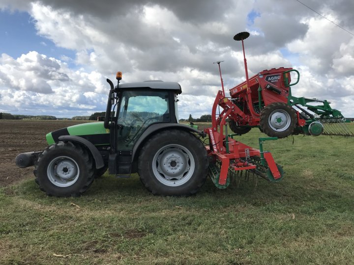

john deere 95km
95 km, ponad 4 na podnośniku i tur, czy pojdzie na uwrotach z zestawem agregat tolmet tytan 2.7 i siewnik agromasz as 2.7
Podnośnik powinien dać radę, ale sam tur to stanowczo zbyt mało. Musiałbyś w łyżce przynajmniej kilka worków wozić.
Sam mam talerzowy agregat z packerem 1350kg plus poznaniak w ciągniku td5. Podnośnik mam 4,5 t i podnosi bez problemu, uciąg w polu też spoko, na uwrociach powoli sobie radze, ale najgorzej tym zajechać na pole, polne drogi to nieraz większe wyzwania niż sama uprawa w polu. Jak masz dosłownie parę ha do zrobienia, tak jak ja, to spoko, te kilka godzin w sezonie to powoli i bardzo ostrożnie zasiejesz, ale dłuższa praca to mordęka... A do oryginalnych 420kg na przodzie dokładam zakładam jeszcze ponad 250 żeby się dało z tym jechać.
