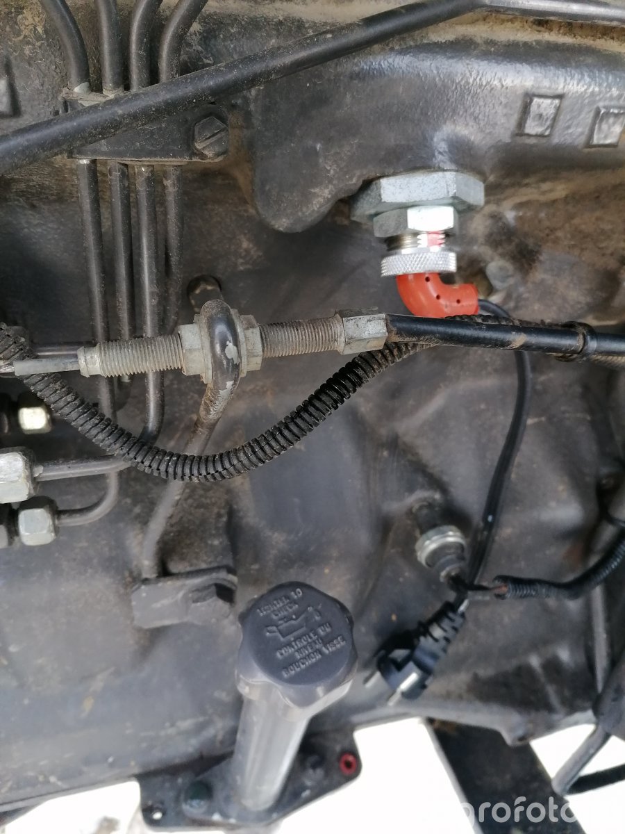

slawek74 15741 Opublikowano 6 Lutego 2021 ile grzałka i gdzie zakupiona? Odnośnik do komentarza https://www.agrofoto.pl/forum/gallery/image/794203-grzalka-plynu-w-renault-ceres-330/#findComment-2812686

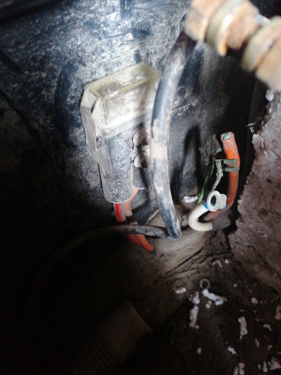

yahooo777 1311 Opublikowano 6 Lutego 2021 (edytowane) On bardzo dobrze odpala, w największy mróz nie dał rady kręcić dosłownie, ale wina stała po stronie wypalonego kabla plusowego idacego na rozrusznik. Tak poza tym świeca i wio. Grzałka w serwisie claasa, 480 netto jak db pamiętam. I zaraz pewnie padnie pytanie po co grzałka, skoro odpala - on teraz pracuje 10-15 minut dziennie niekiedy, szkoda silnika na takie pyrkanie-a dzięki grzałce mam nawet ciepło w kabinie zaraz po odpaleniu Edytowane 6 Lutego 2021 przez yahooo777 Odnośnik do komentarza https://www.agrofoto.pl/forum/gallery/image/794203-grzalka-plynu-w-renault-ceres-330/#findComment-2812805
artek27 414 Opublikowano 6 Lutego 2021 To może u mnie to samo być. Bo kilka razy zakręci i koniec. Odnośnik do komentarza https://www.agrofoto.pl/forum/gallery/image/794203-grzalka-plynu-w-renault-ceres-330/#findComment-2812816
yahooo777 1311 Opublikowano 6 Lutego 2021 On nawet na dwóch bateriach kręcić nie chciał, dosłownie padło, wymieniłem kabel i poezja Odnośnik do komentarza https://www.agrofoto.pl/forum/gallery/image/794203-grzalka-plynu-w-renault-ceres-330/#findComment-2812820

artek27 414 Opublikowano 6 Lutego 2021 37 minut temu, yahooo777 napisał: On nawet na dwóch bateriach kręcić nie chciał, dosłownie padło, wymieniłem kabel i poezja To trzeba będzie u mnie to samo zrobić. Gdzie kupowales ten kabel? Odnośnik do komentarza https://www.agrofoto.pl/forum/gallery/image/794203-grzalka-plynu-w-renault-ceres-330/#findComment-2812885
yahooo777 1311 Opublikowano 6 Lutego 2021 Masowy od spawarki dałem, zarobiłem końcówki tylko 1 Odnośnik do komentarza https://www.agrofoto.pl/forum/gallery/image/794203-grzalka-plynu-w-renault-ceres-330/#findComment-2812900

slawek74 15741 Opublikowano 6 Lutego 2021 roLnik_pk napisał:Wstawiam ktoś grzałkę do silnika mwm 6 cylindrow? Gdzie ją umieścić?jaki ciągnik? w fendzie z prawej strony trochę zbiornik od hydrauliki przysłania korek w bloku nad rozrusznikiem Odnośnik do komentarza https://www.agrofoto.pl/forum/gallery/image/794203-grzalka-plynu-w-renault-ceres-330/#findComment-2812999

roLnik_pk 9 Opublikowano 7 Lutego 2021 slawek74 napisał:roLnik_pk napisał: Wstawiam ktoś grzałkę do silnika mwm 6 cylindrow? Gdzie ją umieścić? jaki ciągnik? w fendzie z prawej strony trochę zbiornik od hydrauliki przysłania korek w bloku nad rozrusznikiemFendt 612 lsa. Kto dokładnie jeszcze poszukam tego korka. Jak masz zdjęcie o podeślij roLnik_pk napisał:slawek74 napisał: roLnik_pk napisał: Wstawiam ktoś grzałkę do silnika mwm 6 cylindrow? Gdzie ją umieścić? jaki ciągnik? w fendzie z prawej strony trochę zbiornik od hydrauliki przysłania korek w bloku nad rozrusznikiem Fendt 612 lsa. Jutro dokładnie jeszcze poszukam tego korka. Jak masz zdjęcie o podeślij Odnośnik do komentarza https://www.agrofoto.pl/forum/gallery/image/794203-grzalka-plynu-w-renault-ceres-330/#findComment-2813840
slawek74 15741 Opublikowano 7 Lutego 2021 nie wiem czy taki sam blok jest w 312 i 612 ja nie mam grzałki ale bedę zakładał Odnośnik do komentarza https://www.agrofoto.pl/forum/gallery/image/794203-grzalka-plynu-w-renault-ceres-330/#findComment-2813848
yahooo777 1311 Opublikowano 7 Lutego 2021 (edytowane) Dnia 7.02.2021 o 14:23, KarolTD90 napisał: Ile czasu grzejesz? Różnie, 30-50 minut jak mtz mieliśmy i tu podobnie. Dodaje zdjęcie z aresa - winowajca braku przejścia prądu na podgrzewacz, aresum jednak w - 19 odpalał bez jakiejkolwiek pomocy, więc nie wiem, dlaczego ten płacz, że silniki jd tak słabo odpalają w mrozy Edytowane 21 Lutego 2021 przez yahooo777 Odnośnik do komentarza https://www.agrofoto.pl/forum/gallery/image/794203-grzalka-plynu-w-renault-ceres-330/#findComment-2814042
