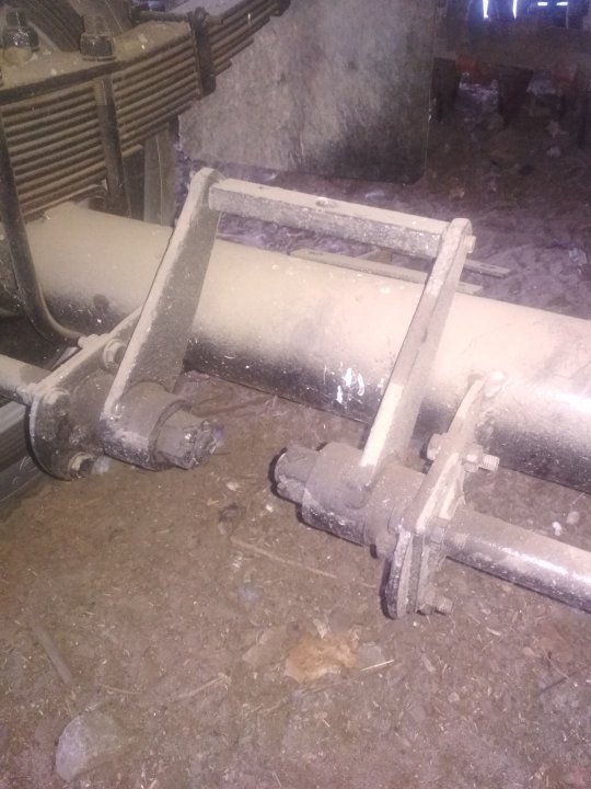

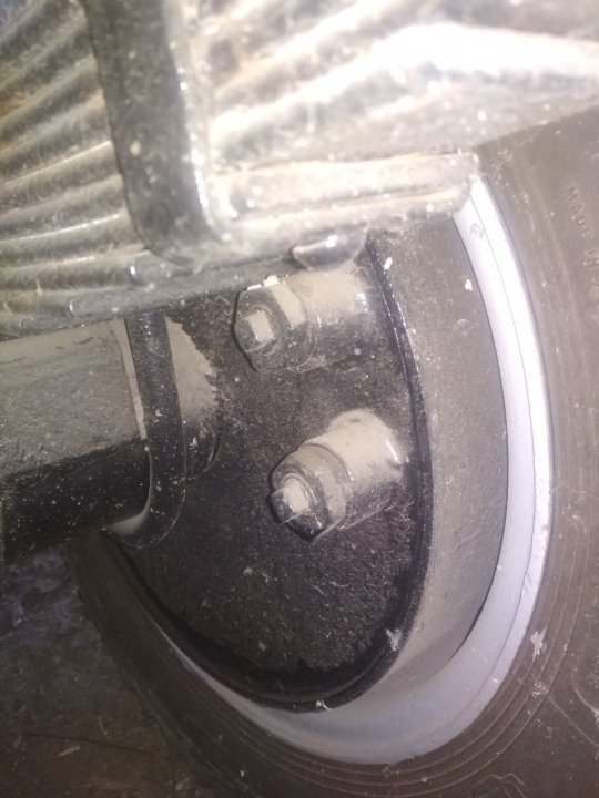

Nie mam hamulca na tylnej osi sterowanego słownikiem, wyjscia z kół mam zaspawane, też tak macie? O co chodzo z tymi dzwigniami przy resorach- hamulec ręczny? Dlaczego mam 2 mocowania na butle.
Tak, to od hamulca ręcznego. W te zaspawane wyjścia powinien wchodzić rozpierak szczęk, który idzie od siłownika.

Macie rację, ale w to zaslepione rozpierak nie wjedzie bo nawet na osi niema mocowań, a w środku po tej stronie są mocowania/zawiasy gdzie mocuje się szczęki otworem. I jest to od ręcznego/najzadowego. Ktoś ma zdjęcia od tego lub części?
