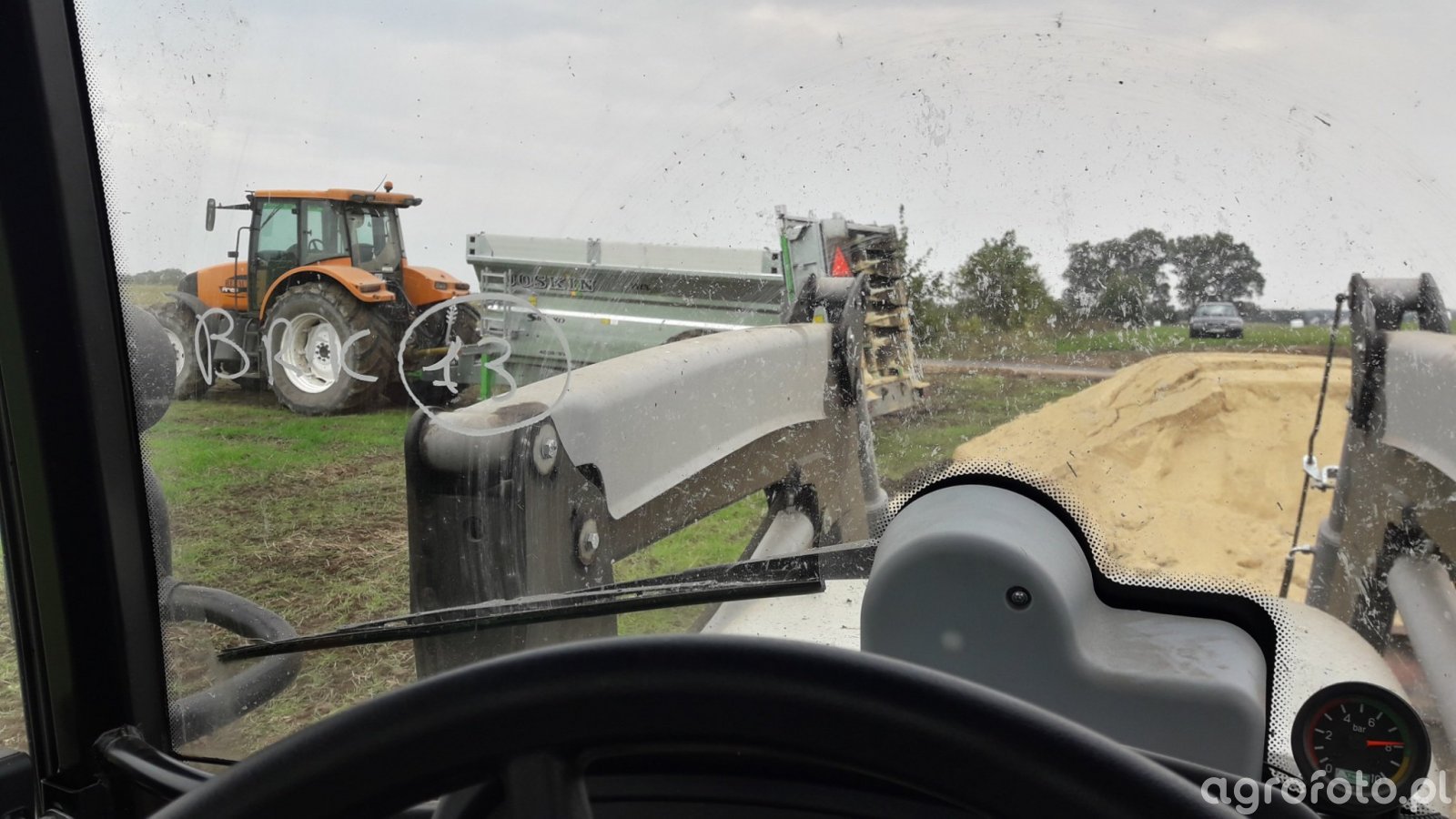

Krzysztof81 9839 Opublikowano 13 Stycznia 2021 Jak idzie sianie wapna takim rozrzutnikiem? Daleko rzuca? Myślałem żeby kupić jakiś rozsiewacz do wapna RCW czy coś w tym stylu ale nie wiem czy nie lepiej wymienić rozrzutnik obornika na jakiś w tym stylu z 15-16 ton. Odnośnik do komentarza https://www.agrofoto.pl/forum/gallery/image/792990-renault-joskin/#findComment-2800352
Henius91 1725 Opublikowano 13 Stycznia 2021 Rzuca podobnie jak RCW 3. Plus taki że nic się nie zakleja, a w rcw to co jakiś czas trzeba czyścić blachę nad talerzami. No i można więcej naładować, ale oczywiście też z umiarem. Ten Joskin na dole nie ma talerzy tylko takie ruchome łapy. Według mnie z talerzami jeszcze lepiej by to rozrzucało. Ja bym się zastanawiał nad rozrzutnikiem z adapterem poziomym i dwoma talerzami rozrzucającymi, tylko to już droga sprawa. Ale nawet widząc jak ten Joskin rozrzuca wapno, to śmiało mogę stwierdzić, że nie widzę sensu posiadania i rozrzutnika i rcw. Odnośnik do komentarza https://www.agrofoto.pl/forum/gallery/image/792990-renault-joskin/#findComment-2800416
danielhaker 8050 Opublikowano 15 Stycznia 2021 Ale poziomy z tarczami nie nadaje się do świeżego obornika. Woli przepalony Odnośnik do komentarza https://www.agrofoto.pl/forum/gallery/image/792990-renault-joskin/#findComment-2801246
Henius91 1725 Opublikowano 15 Stycznia 2021 Podobno radzi sobie nawet ze świeżym z głębokiej ściółki. Z drugiej strony u mnie to przeważnie obornik jest przerobiony na pryzmie na polu Odnośnik do komentarza https://www.agrofoto.pl/forum/gallery/image/792990-renault-joskin/#findComment-2801547
danielhaker 8050 Opublikowano 15 Stycznia 2021 Przeważnie tak, ale jesienią gdy zbliża się termin zakazu wywozi się wszystko co jest. Tzn. to u góry to opinia ludzi, bo ja nie widziałem z bliska jak to pracuje 😛 Odnośnik do komentarza https://www.agrofoto.pl/forum/gallery/image/792990-renault-joskin/#findComment-2801647
