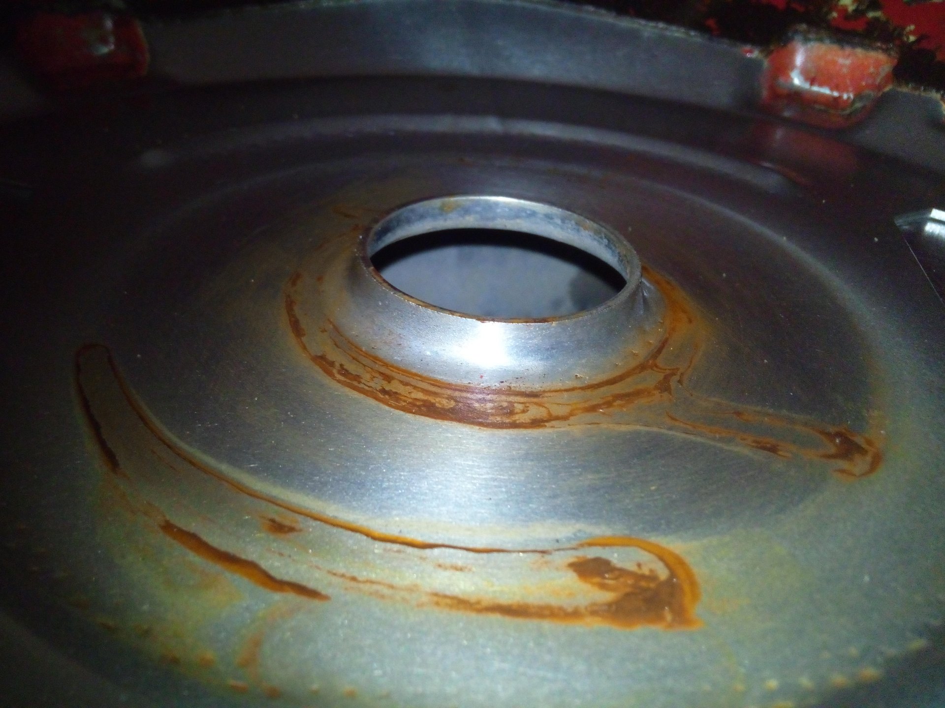

Nie zaspawane więc tragedii nie ma 😉 niestety wałek lekko wyszedł, tryb zjechał swobodnie więc trzeba tokarza odwiedzić. Łożyska do wymiany i uszczelniacz.
Dno też względnie, nie wytarte.
Pytanie do fachowców @griga podkladek dystansowych nie było, widać że tryb mógł się unosić, ma być na ścisło spasowane? Podkładki dawać na tryb pod seger czy między seger a górne łożysko w deklu?
13 minut temu, Rolnik1973 napisał:
A co to to tak pordzawiane
Nie polskie przecie nie rdzewieje.
To rdzewieje i 50lat wytrzyma, a polskie gówno rdza się pokaże i zaraz sito. Tu moja wina bo pod tą czapką nie domyłem porządnie i ropownicą nie dotarłem. Teraz będzie zdejmowane po robocie
Podkładki w skrzyni są do kasowania luzu na zębatce, luz na mieszadle reguluje się podkładkami pod kosz lub skrzynię.
