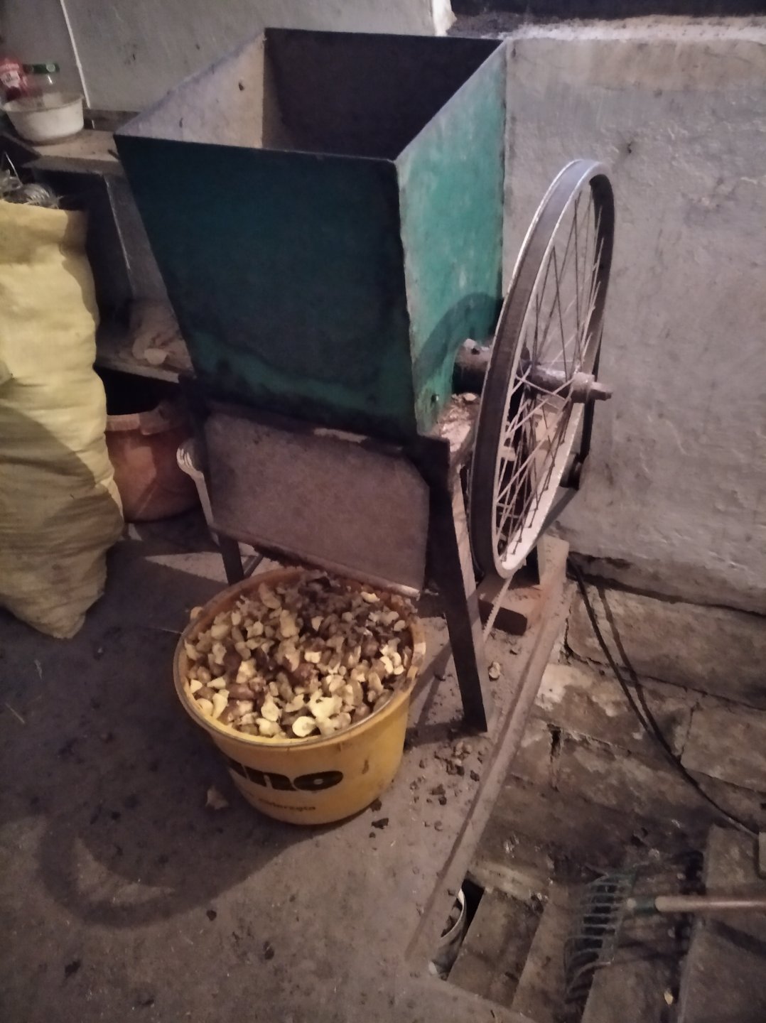

ACoCieTo 99 Opublikowano 28 Grudnia 2020 W tym roku porosły duże i trzeba je rozdrobnić my nie mamy żadnej maszyny tylko kroimy nożem trochę schodzi na to . Odnośnik do komentarza https://www.agrofoto.pl/forum/gallery/image/792314-ziemniaki/page/2/#findComment-2793492
Daro20 676 Opublikowano 29 Grudnia 2020 @pafnucyzrobione samemu Odnośnik do komentarza https://www.agrofoto.pl/forum/gallery/image/792314-ziemniaki/page/2/#findComment-2793614
Gość Opublikowano 29 Grudnia 2020 no i lux. co tnie i jaki silnik? Odnośnik do komentarza https://www.agrofoto.pl/forum/gallery/image/792314-ziemniaki/page/2/#findComment-2793617

Gość Opublikowano 29 Grudnia 2020 @Daro20 napisz jaki tam silnik i co tam tnie ziemniaki? Odnośnik do komentarza https://www.agrofoto.pl/forum/gallery/image/792314-ziemniaki/page/2/#findComment-2793710
darek1972 128 Opublikowano 29 Grudnia 2020 Zaraz po wykopkach i wiosna przy sadzeniu zużywam pewne niezbyt duże ilości ziemniaków dla bydła. Trafiają do paszowozu a on już robi ziemniakom siekankę. Dawniej kilka razy zdążało się też rozsypać na stole paszowym i rozgnieść je jadąc ładowareczką, wtedy były ziemniaki jak po gniotownik 😁 Odnośnik do komentarza https://www.agrofoto.pl/forum/gallery/image/792314-ziemniaki/page/2/#findComment-2793718

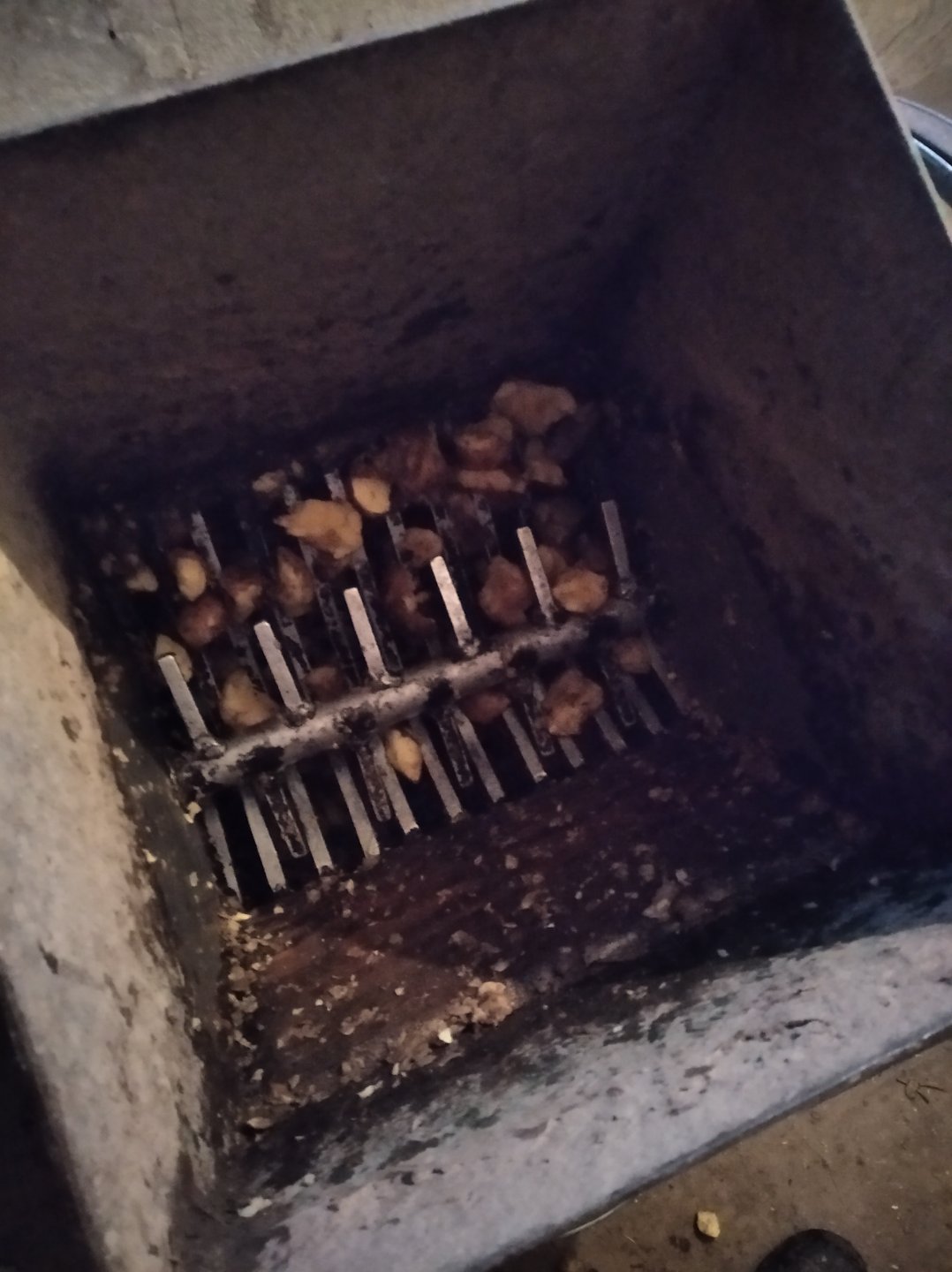

Daro20 676 Opublikowano 29 Grudnia 2020 @pafnucy Siekam ziemniaki. Silnik 2,2kw bo taki miałem ale może być mniejszy. To już druga maszyna bo pierwsza po 10 latach się wydarła. Tą mam zrobioną na panewkach teflonowych i smaruje towotnicą. Na łożyskach jak stoi przez lato to zastoją się. Odnośnik do komentarza https://www.agrofoto.pl/forum/gallery/image/792314-ziemniaki/page/2/#findComment-2793822

abrams 31 Opublikowano 30 Grudnia 2020 22 godziny temu, Daro20 napisał: @pafnucy Siekam ziemniaki. Silnik 2,2kw bo taki miałem ale może być mniejszy. To już druga maszyna bo pierwsza po 10 latach się wydarła. Tą mam zrobioną na panewkach teflonowych i smaruje towotnicą. Na łożyskach jak stoi przez lato to zastoją się. Jak kamień wpadnie !!!!?chyba niezły hałas 🙃 Odnośnik do komentarza https://www.agrofoto.pl/forum/gallery/image/792314-ziemniaki/page/2/#findComment-2794345
Daro20 676 Opublikowano 30 Grudnia 2020 Jak kamień wpadnie wtedy pasek się ślizga. Staram się żeby go nie było podrzucając ziemniaki na gablach jak jest kamień to stuknie Odnośnik do komentarza https://www.agrofoto.pl/forum/gallery/image/792314-ziemniaki/page/2/#findComment-2794372
