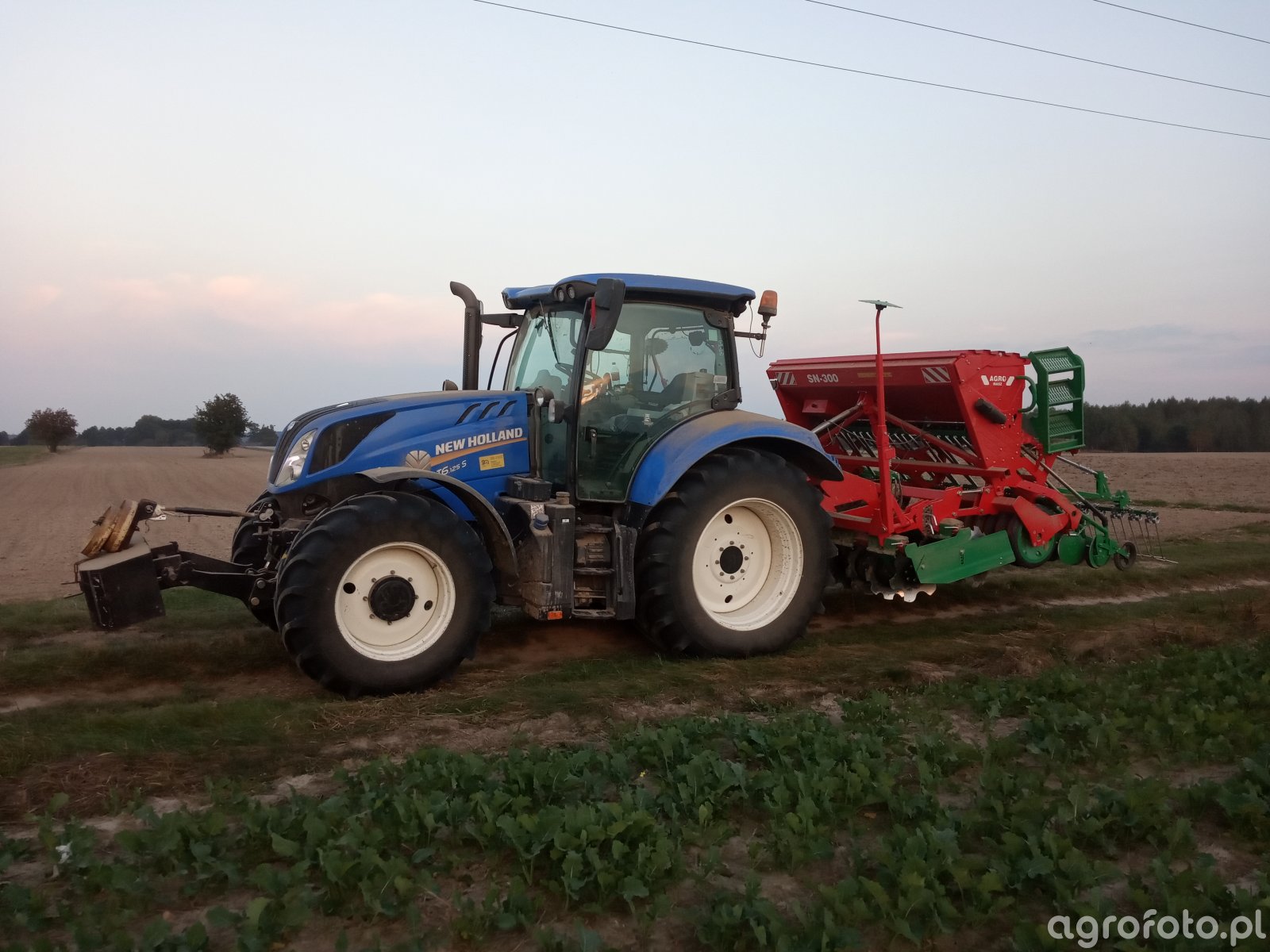

Większy klocek i można sypać do pełna.
Zetor-7340 201 Opublikowano 7 Grudnia 2020 Ile masz tam z przodu? Odnośnik do komentarza https://www.agrofoto.pl/forum/gallery/image/791513-new-holland-t6125s-i-agro-masz-sn300t/#findComment-2784271
simpleNICKpl 286 Opublikowano 7 Grudnia 2020 biednie ta t6 wygląda przy nim Odnośnik do komentarza https://www.agrofoto.pl/forum/gallery/image/791513-new-holland-t6125s-i-agro-masz-sn300t/#findComment-2784275
mickas092 500 Opublikowano 7 Grudnia 2020 Z przodu z 500kg tylko, 300 w siewnik o dość stabilnie sie pracuje. Czemu biednie, trochę przysiadła bo w kołach 1.5 bara jedynie. Odnośnik do komentarza https://www.agrofoto.pl/forum/gallery/image/791513-new-holland-t6125s-i-agro-masz-sn300t/#findComment-2784288
Gość Opublikowano 7 Grudnia 2020 tam masz zwykły gumowy wał czy ten nowy 2020? Odnośnik do komentarza https://www.agrofoto.pl/forum/gallery/image/791513-new-holland-t6125s-i-agro-masz-sn300t/#findComment-2784299
sumek666 5103 Opublikowano 7 Grudnia 2020 Nowy 2020 1 Odnośnik do komentarza https://www.agrofoto.pl/forum/gallery/image/791513-new-holland-t6125s-i-agro-masz-sn300t/#findComment-2784323
Zetor-7340 201 Opublikowano 7 Grudnia 2020 Raczej na nim wrażenia to nie robi Odnośnik do komentarza https://www.agrofoto.pl/forum/gallery/image/791513-new-holland-t6125s-i-agro-masz-sn300t/#findComment-2784333
Leszy 6714 Opublikowano 7 Grudnia 2020 Właśnie za podobnym zestawem się rozglądam. Ten agro-masz to solidna konstrukcja? Jakbyś miał jeszcze raz kupować to byś się na niego zdecydował? Odnośnik do komentarza https://www.agrofoto.pl/forum/gallery/image/791513-new-holland-t6125s-i-agro-masz-sn300t/#findComment-2784336
mickas092 500 Opublikowano 7 Grudnia 2020 Kolega takim posiał ponad 500 ha i oprócz lipnych zębów zagarniacza i łożysk na talerzach nic się nie działo. U mnie żadnych problemów nie było, talerzowka zrobiła pewnie ponad 120ha, siewnik posiał z 60. Nic nie pęka, farba się trzyma, norma wysiewu się zgadza z tym co się ustawi. W takiej cenie ile to kosztuje to jedynie może agro tom bo robią coś podobnego ale ich zestawu w pracy nie widziałem ani nie znam nikogo kto by to miał. 1 Odnośnik do komentarza https://www.agrofoto.pl/forum/gallery/image/791513-new-holland-t6125s-i-agro-masz-sn300t/#findComment-2784338
sumek666 5103 Opublikowano 7 Grudnia 2020 Agro tom waży dużo więcej i jest dużo droższy. Ok 10-15% 1 Odnośnik do komentarza https://www.agrofoto.pl/forum/gallery/image/791513-new-holland-t6125s-i-agro-masz-sn300t/#findComment-2784339
Maches 16 Opublikowano 7 Grudnia 2020 Ja przy swoim T6 180 mam tonowy balast i jak zasypie pszenicy do pełna to potrafi przejeżdżając przez bruzdę nieźle bujnac ciągnikiem i nadmiernie że mam wał rurowy Odnośnik do komentarza https://www.agrofoto.pl/forum/gallery/image/791513-new-holland-t6125s-i-agro-masz-sn300t/#findComment-2784477
aprochota 347 Opublikowano 7 Grudnia 2020 też myślę nad tym nowym wałem ale tak sobie myślę że jak głębokość siewu ustawi się na np 3 cm a wysiew jest w bruździe po wale i potem grabki to zagarną to robi się już z 7 cm ? czyli za głęboko na zboże. czy to inaczej działa? Odnośnik do komentarza https://www.agrofoto.pl/forum/gallery/image/791513-new-holland-t6125s-i-agro-masz-sn300t/#findComment-2784572
sumek666 5103 Opublikowano 7 Grudnia 2020 1 godzinę temu, Maches napisał: Ja przy swoim T6 180 mam tonowy balast i jak zasypie pszenicy do pełna to potrafi przejeżdżając przez bruzdę nieźle bujnac ciągnikiem i nadmiernie że mam wał rurowy Nie orać 😹 Odnośnik do komentarza https://www.agrofoto.pl/forum/gallery/image/791513-new-holland-t6125s-i-agro-masz-sn300t/#findComment-2784574
mickas092 500 Opublikowano 7 Grudnia 2020 55 minut temu, aprochota napisał: też myślę nad tym nowym wałem ale tak sobie myślę że jak głębokość siewu ustawi się na np 3 cm a wysiew jest w bruździe po wale i potem grabki to zagarną to robi się już z 7 cm ? czyli za głęboko na zboże. czy to inaczej działa? Tak samo kombinowałem przy siewie rzepaku i ustawiłem koło kopiujące na równo z redlicą siewna i do tego zagarniacz. Efekt był taki że mam jednak rzepak za płytko posiany. Ziemia się jednak osiada za zagarniaczem, trochę też się obsypuje zaraz za redlicą i kółko kopiujące redlice wypłyca. Trzeba metodą prób i błędów ustawić pod swoje gleby i sposób uprawy. Odnośnik do komentarza https://www.agrofoto.pl/forum/gallery/image/791513-new-holland-t6125s-i-agro-masz-sn300t/#findComment-2784615
simpleNICKpl 286 Opublikowano 7 Grudnia 2020 sumek666 napisał: 1 godzinę temu, Maches napisał: Ja przy swoim T6 180 mam tonowy balast i jak zasypie pszenicy do pełna to potrafi przejeżdżając przez bruzdę nieźle bujnac ciągnikiem i nadmiernie że mam wał rurowy Nie orać 😹 albo uprawowym po bruzdach przejechać Odnośnik do komentarza https://www.agrofoto.pl/forum/gallery/image/791513-new-holland-t6125s-i-agro-masz-sn300t/#findComment-2784617
aprochota 347 Opublikowano 8 Grudnia 2020 mickas092 napisał: 55 minut temu, aprochota napisał: też myślę nad tym nowym wałem ale tak sobie myślę że jak głębokość siewu ustawi się na np 3 cm a wysiew jest w bruździe po wale i potem grabki to zagarną to robi się już z 7 cm ? czyli za głęboko na zboże. czy to inaczej działa? Tak samo kombinowałem przy siewie rzepaku i ustawiłem koło kopiujące na równo z redlicą siewna i do tego zagarniacz. Efekt był taki że mam jednak rzepak za płytko posiany. Ziemia się jednak osiada za zagarniaczem, trochę też się obsypuje zaraz za redlicą i kółko kopiujące redlice wypłyca. Trzeba metodą prób i błędów ustawić pod swoje gleby i sposób uprawy. dzięki za odpowiedź. a jeszcze mnie ciekawi czy po świeżej orce z pełnym zasypem. nie pcha się ziemia przed wałem ? czy trzeba na podnośniku trzymać? czy zakleja się ten wał tak jak packer ? Odnośnik do komentarza https://www.agrofoto.pl/forum/gallery/image/791513-new-holland-t6125s-i-agro-masz-sn300t/#findComment-2784633
mickas092 500 Opublikowano 8 Grudnia 2020 Delikatna górka na środku jest ale nie ma tragedii. Trzeba odpowiednio na wale głębokość pracy talerzowka ustawić żeby było równo i nie zostawały delikatne koleiny po kołach ciągnika. Wał mi się nie zakleja bo są skrobaki, no może na pół cm bo do końca nie dosuwam. Odnośnik do komentarza https://www.agrofoto.pl/forum/gallery/image/791513-new-holland-t6125s-i-agro-masz-sn300t/#findComment-2784667
arku3060 77 Opublikowano 8 Grudnia 2020 W tych agregatach talerzowych jest słabszy kont natarcia talerzy i słabo miesza te z hydropakiem lepiej mieszaja chyba że coś się zmieniło od 2019 Odnośnik do komentarza https://www.agrofoto.pl/forum/gallery/image/791513-new-holland-t6125s-i-agro-masz-sn300t/#findComment-2784754
MarekDFagrofarm410 61 Opublikowano 29 Grudnia 2022 Zadowolony jesteś z NH ? Ile już masz godzin ? Bo myślę o podobnym lecz już mętlik w głowie mam co wybrać Odnośnik do komentarza https://www.agrofoto.pl/forum/gallery/image/791513-new-holland-t6125s-i-agro-masz-sn300t/#findComment-3012923
