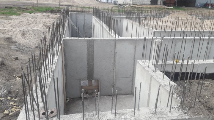

Zbiornik na gnojowice, zostało zaszalować i zalać płytę górną.
gregor1284 15761 Opublikowano 28 Listopada 2020 Podwójna kratownica będzie czy jeszcze podciągi będziecie szalowac? Odnośnik do komentarza https://www.agrofoto.pl/forum/gallery/image/791064-budowa/#findComment-2780168
arek2108 178 Opublikowano 28 Listopada 2020 W poprzek podciągi i podwójna kratownica 25x25 Odnośnik do komentarza https://www.agrofoto.pl/forum/gallery/image/791064-budowa/#findComment-2780250
gregor1284 15761 Opublikowano 28 Listopada 2020 Jaka pojemność będzie? Odnośnik do komentarza https://www.agrofoto.pl/forum/gallery/image/791064-budowa/#findComment-2780267
arek2108 178 Opublikowano 28 Listopada 2020 250m3 Odnośnik do komentarza https://www.agrofoto.pl/forum/gallery/image/791064-budowa/#findComment-2780275
gregor1284 15761 Opublikowano 28 Listopada 2020 No to 2x jak u mnie Odnośnik do komentarza https://www.agrofoto.pl/forum/gallery/image/791064-budowa/#findComment-2780276

arek2108 178 Opublikowano 29 Listopada 2020 TakCałkowity koszt nie powinien przekroczyć 75tys. Wymiar 25x8 głębokość 1,5 m Odnośnik do komentarza https://www.agrofoto.pl/forum/gallery/image/791064-budowa/#findComment-2780595

Strongman 5058 Opublikowano 9 Grudnia 2020 zrobione jest dobrze, mieszadło będzie ładnie ganiać w koło. Odnośnik do komentarza https://www.agrofoto.pl/forum/gallery/image/791064-budowa/#findComment-2785182
Pawel29 216 Opublikowano 10 Grudnia 2020 (edytowane) @StrongmanGuzik, nie dobrze. Nie widzę jak jest po drugiej stronie ale jeżeli jest identycznie jak z tej to jest źle. Powinien być labirynt zamknięty ścianą i w niej przy posadzce otwór 70x70 lub 80x80 i w to wsadzone mieszadło na stałe i wtedy było by okej. Mam też szambo takie jak na zdjęciu @arek2108 że ściana przez środek i takie wielkie przeplywy na koncach to po zimie jak jest gruby korzuch to masakrycznie ciezko to ruszyc. Coś takiego jak na zdjęciu i w tym ma być mieszadło. Edytowane 11 Grudnia 2020 przez Pawel29 Odnośnik do komentarza https://www.agrofoto.pl/forum/gallery/image/791064-budowa/#findComment-2785804
karol091193 1212 Opublikowano 11 Grudnia 2020 Jak przy zalewaniu góry zrobi 2 okna po skosie z jednej i drugiej strony to będzie dobrze. Raz wsadzi mieszadło z jednej strony i trochę pomiesza, potem w drugi otwór i wszystko pójdzie bez problemu Odnośnik do komentarza https://www.agrofoto.pl/forum/gallery/image/791064-budowa/#findComment-2785847
Strongman 5058 Opublikowano 11 Grudnia 2020 każdy robi jak na zdjęciu na górze i działa dobrze,tylko takie mieszadło hydrauliczne z napędu z pompy od ciągnika i goni wkoło aż miło Odnośnik do komentarza https://www.agrofoto.pl/forum/gallery/image/791064-budowa/#findComment-2785848
arek2108 178 Opublikowano 11 Grudnia 2020 Tu będzie mieszane mieszadłem na wom wyjmowanym, bo mam jeszcze jedno małe szambo ok 80 tys l to miesza moment. Myślę że i tu będzie dobrze. Na wszelki wypadek zrobię 2 otwory w płycie do mieszania. Odnośnik do komentarza https://www.agrofoto.pl/forum/gallery/image/791064-budowa/#findComment-2785854
Pawel29 216 Opublikowano 11 Grudnia 2020 Nie mowie ze nie wymiesza z ta pojedyncza sciana ale trwa to bardzo dlugo i dobrze jak sa dwa otwory do wkladania mieszadla tylko trzeba sie przestawiac i pomalu jakos ruszy po 1-2 godzinach mieszania w jedna i druga. A w tym szambie co wstawilem zdjecie z malym oknem na mieszadlo i pojemnosci 800 m3 po okolo 3-5 minutach wszystko zaczyna iść w koło. Odnośnik do komentarza https://www.agrofoto.pl/forum/gallery/image/791064-budowa/#findComment-2785863
