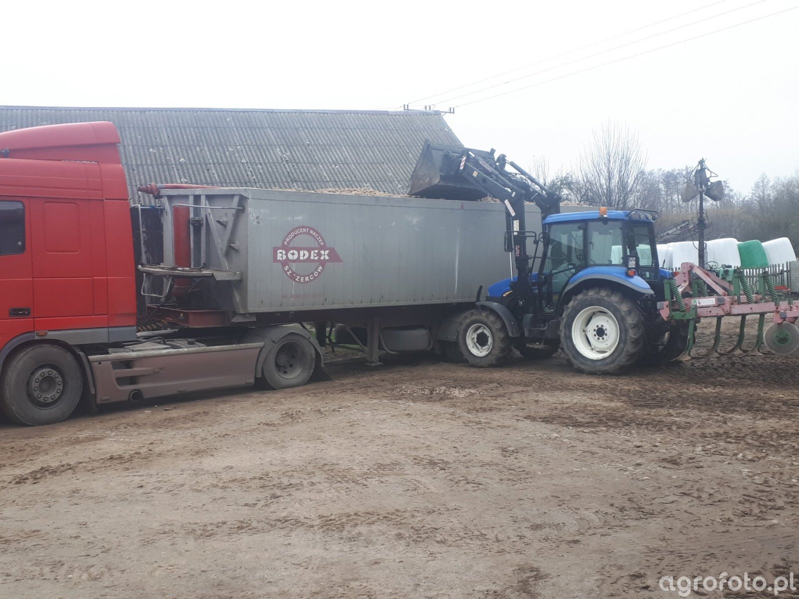

Gość Opublikowano 23 Listopada 2020 Jaka wysokość naczepy?, nie tą najniższa? Jak czasowo wychodzi Ci załadunek auta? Mam czerwonego odpowiednika i czasem myślę nad zakupem tura. Odnośnik do komentarza https://www.agrofoto.pl/forum/gallery/image/790859-new-holland-td5020/#findComment-2778344
czarek7340 117 Opublikowano 23 Listopada 2020 3.35 wysokosc. Szczerze na czas nie bylo ładowane to nie powiem ale mysle ze jakby sie sprezyl to w 45 min by dalo rade ziemniaki Odnośnik do komentarza https://www.agrofoto.pl/forum/gallery/image/790859-new-holland-td5020/#findComment-2778346
slawek74 16228 Opublikowano 23 Listopada 2020 Agrest napisał: Jaka wysokość naczepy?, nie tą najniższa? Jak czasowo wychodzi Ci załadunek auta? Mam czerwonego odpowiednika i czasem myślę nad zakupem tura. bier do fenda Odnośnik do komentarza https://www.agrofoto.pl/forum/gallery/image/790859-new-holland-td5020/#findComment-2778347
Gość Opublikowano 23 Listopada 2020 Miałem w Wojciechowie do fendta , stał kilka miesięcy i zjechał już do 10500. No ale nie miałem ciśnienia i nie kupiłem. Teraz najtaniej chyba 13500 i w uj daleko więc też nie kupię. 3,35 m to bardzo niska. Kiedyś mi przyjechał taką 3,8m. Pszenicy trochę powyżej połowy nasypane i 40t brutto. Odnośnik do komentarza https://www.agrofoto.pl/forum/gallery/image/790859-new-holland-td5020/#findComment-2778348
czarek7340 117 Opublikowano 23 Listopada 2020 ooo na taka to na duzym ciagniku musi juz byc spory tur zeby siegnal Odnośnik do komentarza https://www.agrofoto.pl/forum/gallery/image/790859-new-holland-td5020/#findComment-2778349
Tomek90 3202 Opublikowano 23 Listopada 2020 Przecież ładowacze w ciągnikach 80km podnoszą 3.8 i więcej 🤔 Odnośnik do komentarza https://www.agrofoto.pl/forum/gallery/image/790859-new-holland-td5020/#findComment-2778387
Gość Opublikowano 23 Listopada 2020 Nie pracowałem turem, ale zapas musi być. Choćby żeby wysypać łyżkę a burty na zamiąć. Odnośnik do komentarza https://www.agrofoto.pl/forum/gallery/image/790859-new-holland-td5020/#findComment-2778389
Tomek90 3202 Opublikowano 23 Listopada 2020 No to za burtą i tak otwierasz łyżkę, podjeżdżasz zamknięta. Ja pronarem ladowalem bez większego problem. Odnośnik do komentarza https://www.agrofoto.pl/forum/gallery/image/790859-new-holland-td5020/#findComment-2778393
czarek7340 117 Opublikowano 23 Listopada 2020 tak jak tu lyzka idzie ponad ake ciezko z Niej wysypac jak pełny byl a czubek to juz meczenie takie Odnośnik do komentarza https://www.agrofoto.pl/forum/gallery/image/790859-new-holland-td5020/#findComment-2778397
Tomek90 3202 Opublikowano 23 Listopada 2020 No z ziemniakami to może inaczej lżejsze są to więcej m3 zajmuja. Odnośnik do komentarza https://www.agrofoto.pl/forum/gallery/image/790859-new-holland-td5020/#findComment-2778399
czarek7340 117 Opublikowano 23 Listopada 2020 i sporo wolniej z lyzki wylatuja. W pozycji jak na zdjeciu trzeba sporo razy"trzepac lyzka" zeby wylecialy Odnośnik do komentarza https://www.agrofoto.pl/forum/gallery/image/790859-new-holland-td5020/#findComment-2778401
KarolTD90 1500 Opublikowano 23 Listopada 2020 W takich przypadkach sprawdza się łyżka wysokiego wyładunku Odnośnik do komentarza https://www.agrofoto.pl/forum/gallery/image/790859-new-holland-td5020/#findComment-2778451
slawek74 16228 Opublikowano 23 Listopada 2020 Tomek90 napisał: Przecież ładowacze w ciągnikach 80km podnoszą 3.8 i więcej 🤔 Taaaa 3.2m na takim ciągniku to wysoko 3.8 to 100km i więcej i do tego musi być długi i szeroko rozstawiony Odnośnik do komentarza https://www.agrofoto.pl/forum/gallery/image/790859-new-holland-td5020/#findComment-2778458
FINN 1541 Opublikowano 23 Listopada 2020 zwykła łyżką ładuję 45 min do godziny samochód standardową łyżką. Ale fakt te niskie naczepy nie ma problemu, gorzej jak juz sa wyższe. niby sięgnie ale później juz jeden musi z łyżki wysypywać. tak jak kolega wyżej pisze , łyżka górnego wyładunku załatwiła by sprawę, tylko taka do zboża to cena nowego tura, a używek jak na razie brak. Teraz jak bym miał kupować nowego tura to tylko teleskopowego. Odnośnik do komentarza https://www.agrofoto.pl/forum/gallery/image/790859-new-holland-td5020/#findComment-2778473
damian12345 55 Opublikowano 23 Listopada 2020 jaki producent oferuje ładowacz teleskopowy?jaki producent oferuje ładowacz teleskopowy? Odnośnik do komentarza https://www.agrofoto.pl/forum/gallery/image/790859-new-holland-td5020/#findComment-2778501
Tomek90 3202 Opublikowano 23 Listopada 2020 1 godzinę temu, slawek74 napisał: Taaaa 3.2m na takim ciągniku to wysoko 3.8 to 100km i więcej i do tego musi być długi i szeroko rozstawiony A myślałem że nędza ładowacz był to jednak spoko miałem że tak wysoko dźwigał 🤭 Przeciwaga kolego przeciwaga, a był moment że miałem felgi odwrócone to szeroko nawet. Odnośnik do komentarza https://www.agrofoto.pl/forum/gallery/image/790859-new-holland-td5020/#findComment-2778503
Gość Opublikowano 23 Listopada 2020 45 minut temu, damian12345 napisał: jaki producent oferuje ładowacz teleskopowy? jaki producent oferuje ładowacz teleskopowy? chyba emplex a kto jeszcze to nie wiem Odnośnik do komentarza https://www.agrofoto.pl/forum/gallery/image/790859-new-holland-td5020/#findComment-2778515
Vhalior2 66 Opublikowano 24 Listopada 2020 kurde ten tur teleskopowy to wynalazek do slomy chyba tylko... bo nie wieze że podniesiesz lyche zbooza powiedzmy 100konnym ciagnikiem na 5m bo jaka przeciwage by musiał miec Odnośnik do komentarza https://www.agrofoto.pl/forum/gallery/image/790859-new-holland-td5020/#findComment-2778528
Krzysztof81 9392 Opublikowano 24 Listopada 2020 Nie wiem czy do 100 km to montuje się takie tury. Ja jak robie coś Renatą. 106.54 z turem Metalszajsu to staram się delikatnie bo mam wrażenie że zaraz gównolit z którego jest ładowacz powygina się na wszystkie strony. Szwaby robią ładowacze do maszyn ponad 200 km. Odnośnik do komentarza https://www.agrofoto.pl/forum/gallery/image/790859-new-holland-td5020/#findComment-2778536
Piotrek1975 1415 Opublikowano 24 Listopada 2020 Czarek po ile i na co sprzedawane? Odnośnik do komentarza https://www.agrofoto.pl/forum/gallery/image/790859-new-holland-td5020/#findComment-2778539
FINN 1541 Opublikowano 24 Listopada 2020 19 godzin temu, Vhalior2 napisał: kurde ten tur teleskopowy to wynalazek do slomy chyba tylko... bo nie wieze że podniesiesz lyche zbooza powiedzmy 100konnym ciagnikiem na 5m bo jaka przeciwage by musiał miec tylko że teleskopu nie używasz tak jak w ładowarce, tylko jak masz podniesionego do pionu i wysuwasz tyle ile potrzeba, więc nie przeciw waga jest najważniejsza, a raczej rozstaw osi. 1 Odnośnik do komentarza https://www.agrofoto.pl/forum/gallery/image/790859-new-holland-td5020/#findComment-2778779
rex15 286 Opublikowano 24 Listopada 2020 Znajomy ma na ciagniku teleskopowy i podnosi tylko na maksymalnym podniesieniu tura, zeby dzialaly jak najmniejsze siły zginające wspomniany teleskop. A ciagnik duzy 130km jakos i z tyłu obciaznik konkretny Odnośnik do komentarza https://www.agrofoto.pl/forum/gallery/image/790859-new-holland-td5020/#findComment-2778815
