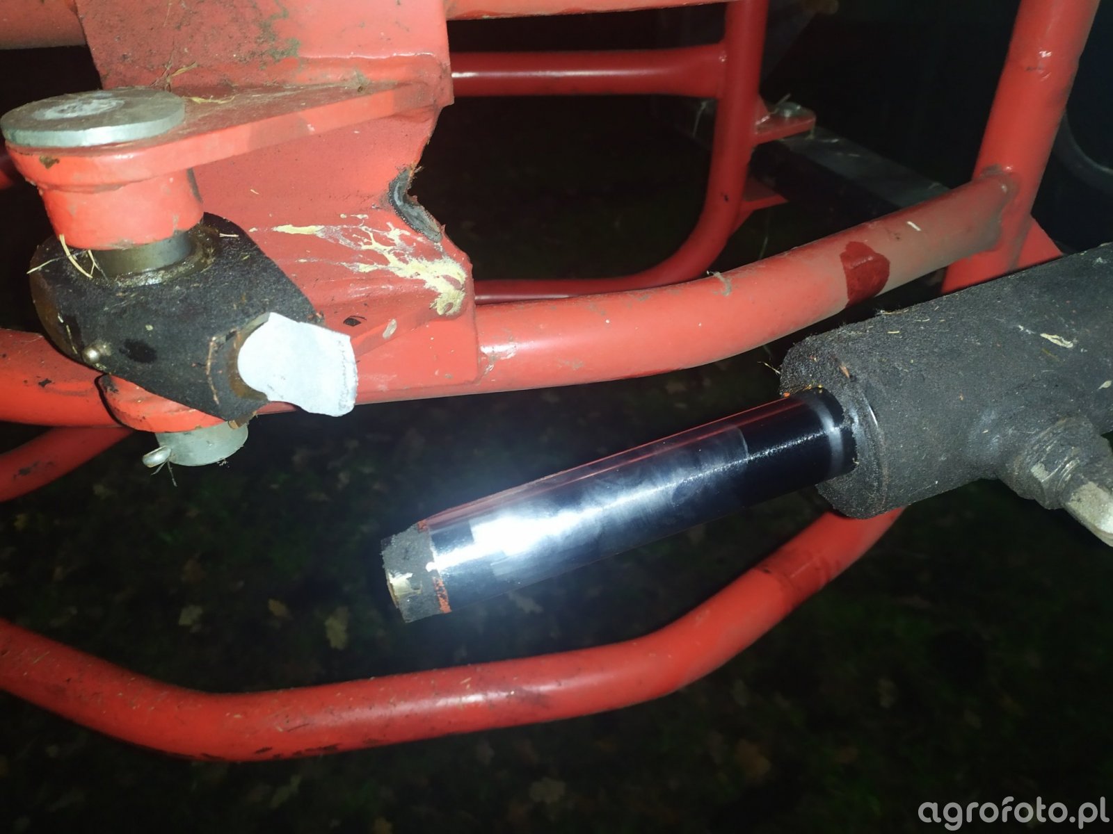

Jak to mówią ,,za głupotę się płaci ''

Strongman 5058 Opublikowano 20 Października 2020 Na dwa tłoki, ja kiedyś też taki miałem u wkur mnie jak z tłoka jednego do drugiego olej przepływał i bela ściśnięta i latała od boku do boku,teraz mam na jeden siłownik,tamten sprzedałem. Odnośnik do komentarza https://www.agrofoto.pl/forum/gallery/image/789132-chwytak-do-bel/#findComment-2764094
kubica11 48 Opublikowano 20 Października 2020 Chyba jednak inny miałeś ja mam identyczny i takiego czegoś nie ma jak zacisniesz to nie ma mowy że się ruszy na boki 1 Odnośnik do komentarza https://www.agrofoto.pl/forum/gallery/image/789132-chwytak-do-bel/#findComment-2764156
TheraRolnik 4177 Opublikowano 20 Października 2020 (edytowane) 7 godzin temu, Strongman napisał: Na dwa tłoki, ja kiedyś też taki miałem u wkur mnie jak z tłoka jednego do drugiego olej przepływał i bela ściśnięta i latała od boku do boku,teraz mam na jeden siłownik,tamten sprzedałem. Mam na jeden i kurwicy dostaje jak łapy na boki latają i nawet z przyczepy nie idzie normalnie balota złapać bo nie idzie łap pomiędzy baloty wcisnąć i trzeba kombinować ... Miałem pożyczy na 2 siłowniki to dużo lepiej nim się operowało A jak gdzieś ciągnik stoi na skosie tzn przechylony na bok to już całkiem trageda... Edytowane 20 Października 2020 przez TheraRolnik Odnośnik do komentarza https://www.agrofoto.pl/forum/gallery/image/789132-chwytak-do-bel/#findComment-2764243
Strongman 5058 Opublikowano 20 Października 2020 gadasz głupoty bo jak rozdziawisz maksymalnie to 2 bele wejdą ze lata, wejdzie bela i kila cm luzu jak rozdziawisz i nic nie lata,na jeden lepszy bo z boków nie ma uchwytów na tłoki, które rwją folię. Odnośnik do komentarza https://www.agrofoto.pl/forum/gallery/image/789132-chwytak-do-bel/#findComment-2764263
TheraRolnik 4177 Opublikowano 20 Października 2020 Właśnie żeby nie latały trzeba całkiem otworzyć a jak otworzy się tak żeby tylko balot się zmieścił pomiędzy nie to wystarczy że ciągnikiem bujnie i już łapy na bok przechylone Na wiosnę pierwszy raz w życiu używałem chwytają i akurat ten był pożyczony na 2 siłowniki i mniej balotów podziurawilem niz teraz tym na jeden siłownik ... Dużo łatwiej szło go opanować Odnośnik do komentarza https://www.agrofoto.pl/forum/gallery/image/789132-chwytak-do-bel/#findComment-2764266
krzysio22 1084 Opublikowano 20 Października 2020 Właśnie na 1 siłownik żyje własnym życiem, na 2, jeżeli jest dobrze zrobiony nie ma mowy, żeby samoczynnie latał. Tylko wkurwiające na 2 siłowniki jest to, że jeden zaciśnie a drugi stoi. Odnośnik do komentarza https://www.agrofoto.pl/forum/gallery/image/789132-chwytak-do-bel/#findComment-2764417
Henius91 1725 Opublikowano 21 Października 2020 Mam 2 chwytaki. Na 1 i na 2 siłowniki. Na 2 zdecydowanie wygodniejszy. Żeby porwać nim folie to trzeba naprawdę być zdolnym. Nie ważne ile go otworzę, łapy zawsze są sztywno. Ten na jeden siłownik to jakaś tragedia. Jak chwycę belkę w połowie, to lata na boki jak chce. No i w tym na 2 siłowniki mocowania siłowników nie są z boków łap i bez problemu można go wsuwać między belki. Odnośnik do komentarza https://www.agrofoto.pl/forum/gallery/image/789132-chwytak-do-bel/#findComment-2764671
