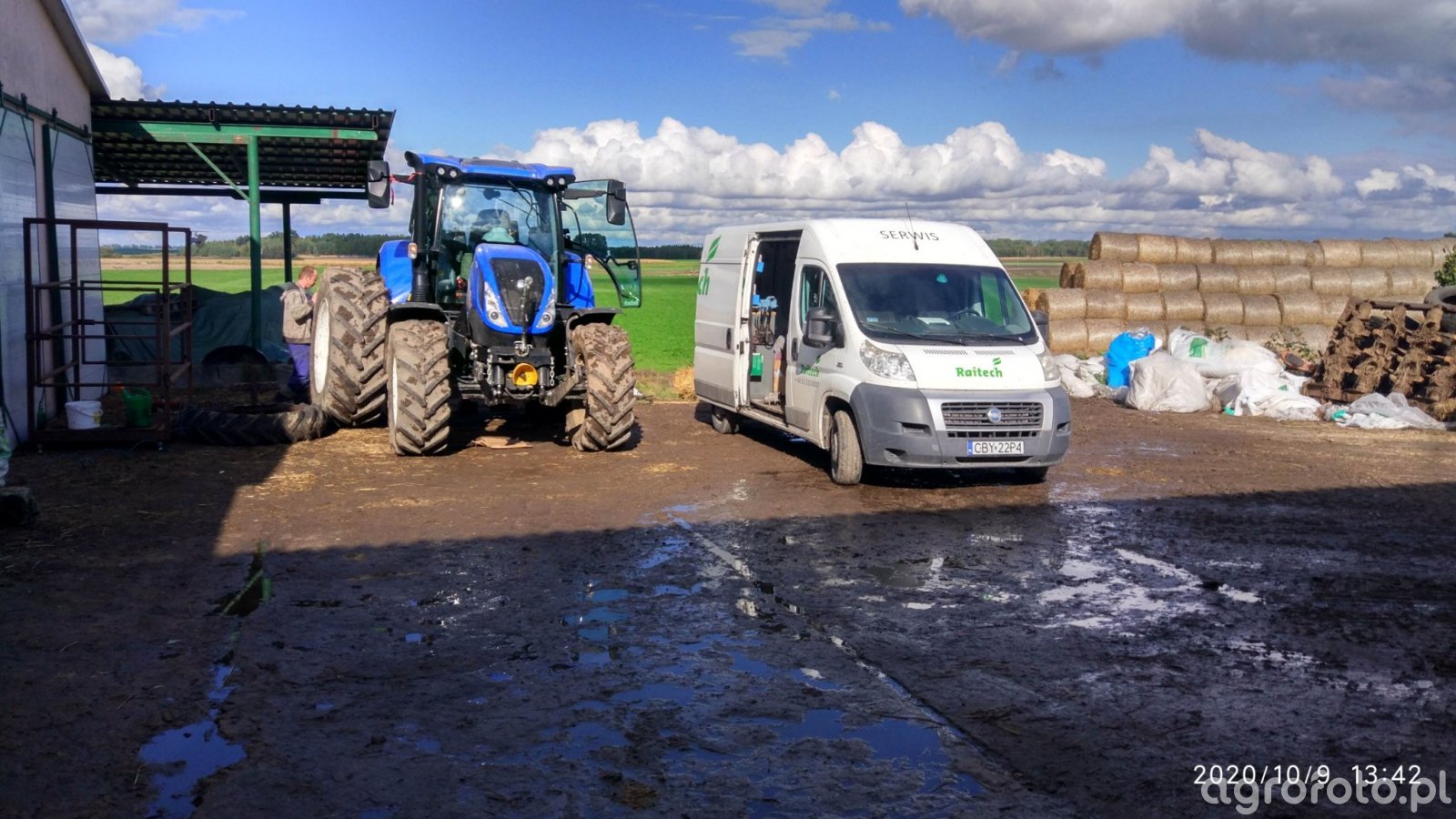

sumek666 5103 Opublikowano 9 Października 2020 Co to się stanęło? Odnośnik do komentarza https://www.agrofoto.pl/forum/gallery/image/788644-new-holland-t6175-dc/#findComment-2759751
porems 70 Opublikowano 9 Października 2020 taki zawór hamulcowy co jest w kole po prawej wymieniają, 1 Odnośnik do komentarza https://www.agrofoto.pl/forum/gallery/image/788644-new-holland-t6175-dc/#findComment-2759799
kamil18fmr 107 Opublikowano 9 Października 2020 u mnie przedwczoraj zmieniali i koła nie ściągali 1 Odnośnik do komentarza https://www.agrofoto.pl/forum/gallery/image/788644-new-holland-t6175-dc/#findComment-2759801
sumek666 5103 Opublikowano 9 Października 2020 A to wiem o co chodzi. Dzisiaj byłem w serwisie Steyr i jest akcja serwisowa na hamulce. Albo aktualizują oprogramowanie albo aktualizują oprogramowanie i wymianiaja zawór. Mój numer VIN też się łapie na akcje serwisową, ale mam już najnowsze oprogramowanie. I dupa. Jak błąd wyskakiwał tak wyskakuje. Odnośnik do komentarza https://www.agrofoto.pl/forum/gallery/image/788644-new-holland-t6175-dc/#findComment-2759812
Bartek23232 15 Opublikowano 9 Października 2020 co to za akcja serwisowa jakie modele obejmuje mam t6 145 Dc2019 luty Odnośnik do komentarza https://www.agrofoto.pl/forum/gallery/image/788644-new-holland-t6175-dc/#findComment-2759837
porems 70 Opublikowano 10 Października 2020 wąsko rozstawiony dlatego koło ściągał, obejmuje serie t6 t7 i t8, a które konkretnie ciągniki zależy od VINu, mówił że ok 100 ciągników w Polsce Odnośnik do komentarza https://www.agrofoto.pl/forum/gallery/image/788644-new-holland-t6175-dc/#findComment-2759909
sumek666 5103 Opublikowano 10 Października 2020 Te z normą TMR2 czyli po 2018 roku Odnośnik do komentarza https://www.agrofoto.pl/forum/gallery/image/788644-new-holland-t6175-dc/#findComment-2759932
tomekgeo2 8 Opublikowano 10 Października 2020 To chyba z całej stajni CNH bo u mnie w case maxxum 125 też wymieniali Odnośnik do komentarza https://www.agrofoto.pl/forum/gallery/image/788644-new-holland-t6175-dc/#findComment-2759940
Piotrek5060YouYube 80 Opublikowano 10 Października 2020 Czyli teoretycznie nowe T6 już teraz nie powinny mieć tego problemu? Odnośnik do komentarza https://www.agrofoto.pl/forum/gallery/image/788644-new-holland-t6175-dc/#findComment-2759942
sumek666 5103 Opublikowano 10 Października 2020 Mój jest z lutego 2020 i ma Odnośnik do komentarza https://www.agrofoto.pl/forum/gallery/image/788644-new-holland-t6175-dc/#findComment-2759943
Gość Opublikowano 10 Października 2020 I nie zrobią ci tego w ramach akcji serwisowej? Kpina jakaś. Odnośnik do komentarza https://www.agrofoto.pl/forum/gallery/image/788644-new-holland-t6175-dc/#findComment-2759948
sumek666 5103 Opublikowano 10 Października 2020 Mi? No byli. Chcial zaktualizować oprogramowanie, ale już mam najnowsze Odnośnik do komentarza https://www.agrofoto.pl/forum/gallery/image/788644-new-holland-t6175-dc/#findComment-2759959
Michalq66 121 Opublikowano 13 Października 2020 Do mnie też dzwonili że w T7 mają zmieniać. Fajnie że chociaż pamiętają skoro traktor już półtora roku u mnie. Odnośnik do komentarza https://www.agrofoto.pl/forum/gallery/image/788644-new-holland-t6175-dc/#findComment-2761556
