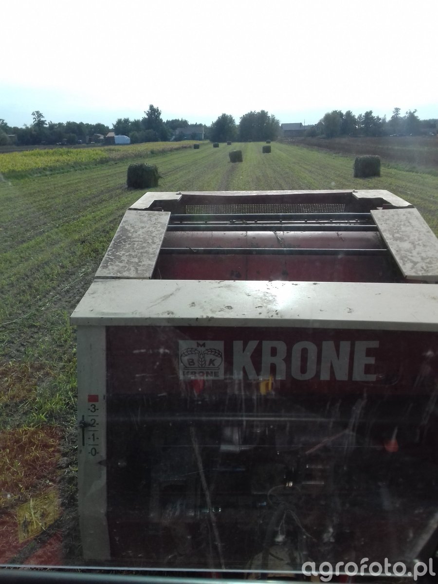

sebe1033 397 Opublikowano 4 Października 2020 na każdą kieszonkę 😄 Co to było skoszone i jak bydlętom smakuje czy dopiero pierwszy raz ? Odnośnik do komentarza https://www.agrofoto.pl/forum/gallery/image/788288-poplon/#findComment-2757794
Esab200 360 Opublikowano 4 Października 2020 Był to poplon po jęczmieniu ozimym. Kupiłem 75 kg gotowego poplon było w tym między innymi gorczyca , łubin słodki , kukurydza, sorgo, chyba gryka, wyka i żodkiew czy jakaś rzepa nie wiem i wiele innych nasion na których się nie znam. Rozmieszałem to w 100 kg owsa i zasiałem, wydajność to 12 bel z hektara. Podobna mieszanka była już stosowana u nas na wsi ( sam prasowałem ) i ze spożyciem nie było problemu. Jest to spasane byłem opasowym ( byki, jałówki ) . Ja akurat ten poplon sprzedałem na ,, pieńku " plus usługa prasowania. Odnośnik do komentarza https://www.agrofoto.pl/forum/gallery/image/788288-poplon/#findComment-2757842
sebe1033 397 Opublikowano 4 Października 2020 a ja swój może popasam , mam rzepak z facelią + dwa razy tyle samosiewu po pszenżycie Odnośnik do komentarza https://www.agrofoto.pl/forum/gallery/image/788288-poplon/#findComment-2757963
Esab200 360 Opublikowano 4 Października 2020 Ja samosiewu po jęczmieniu też miałem w h*j . Ale ta drobnica ładnie miejscami biła masę. Odnośnik do komentarza https://www.agrofoto.pl/forum/gallery/image/788288-poplon/#findComment-2758019
sebe1033 397 Opublikowano 4 Października 2020 ostatnie lata coś właśnie ładnie zboża rosną , może to też zasługa maszyn bo u sąsiadów też po gruberach czy talerzówkach . W tamtym roku czy dwa lata temu jednemu to nawet jary jęczmień po skoszeniu tak ładnie wybił że we wrześniu miał kłosy 😱 Odnośnik do komentarza https://www.agrofoto.pl/forum/gallery/image/788288-poplon/#findComment-2758024
Esab200 360 Opublikowano 4 Października 2020 Gówna prawda. My kosimy Bizonem i prawda jest taka ten kombajn nie ma przerobu i dużo gubi i taka jest prawda Odnośnik do komentarza https://www.agrofoto.pl/forum/gallery/image/788288-poplon/#findComment-2758058
tytanowyJanusz 5413 Opublikowano 4 Października 2020 to ile Ci wpadło za hektar takiego poplonu? Odnośnik do komentarza https://www.agrofoto.pl/forum/gallery/image/788288-poplon/#findComment-2758069
Esab200 360 Opublikowano 4 Października 2020 Pisze wyżej Odnośnik do komentarza https://www.agrofoto.pl/forum/gallery/image/788288-poplon/#findComment-2758076
tytanowyJanusz 5413 Opublikowano 4 Października 2020 nie napisałeś ile wziąłeś za polon, usługę prasowania pomijam to mnie nie interesuje Odnośnik do komentarza https://www.agrofoto.pl/forum/gallery/image/788288-poplon/#findComment-2758083
Esab200 360 Opublikowano 5 Października 2020 20 zł belka Odnośnik do komentarza https://www.agrofoto.pl/forum/gallery/image/788288-poplon/#findComment-2758182
