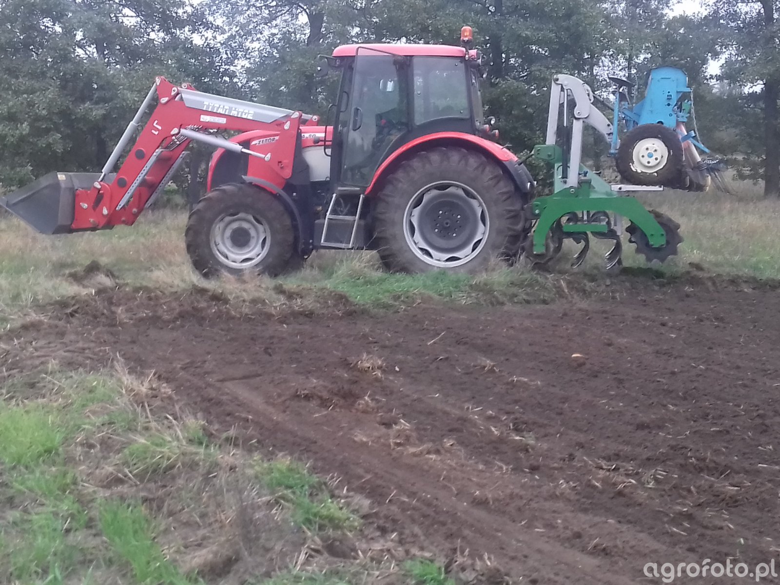

DjFarmerr 178 Opublikowano 3 Października 2020 Kolego to Tolmet Polon S? bo z tego co kojarze to są 2 wersje polonów? czym się różnią? wał rurowy? Odnośnik do komentarza https://www.agrofoto.pl/forum/gallery/image/788257-zetor-proxima-tolmet-poznaniak/#findComment-2757220
Esab200 360 Opublikowano 3 Października 2020 Tak Polon S , dokładnie wał rurowy. Polon S ma większy masywniejszy hydropak od zwykłego Polona i siłowniki w Polonie S są od góry a nie od dołu jak w większości hydropaków, rama główna w Polonie S też jest przebudowana inaczej niż w zwykłym Polonie. Ogólnie dość udana konstrukcja i robotę też robi fajną. Odnośnik do komentarza https://www.agrofoto.pl/forum/gallery/image/788257-zetor-proxima-tolmet-poznaniak/#findComment-2757329
DjFarmerr 178 Opublikowano 3 Października 2020 A ja myślalem że Polon bez S jest masywniejszy ;) bo Polonek to wiem ze do lzejszych ciągnikow jest. To do Proximy byś go polecił? zakładasz coś na Tura czy bez niczego idzie pracowac? wał rurowy jakiej średnicy i ile rur? Odnośnik do komentarza https://www.agrofoto.pl/forum/gallery/image/788257-zetor-proxima-tolmet-poznaniak/#findComment-2757352
Esab200 360 Opublikowano 4 Października 2020 Polon bez S fakt jest taki ubity kuzyn ma i pożyczyłem kiedyś. Proxa śmiga z nim tak jak na zdjęciu widać , wystarczy szufla na ładowaczu. Po południu podam Ci wymiar wału bo teraz poprostu nie pamiętam Odnośnik do komentarza https://www.agrofoto.pl/forum/gallery/image/788257-zetor-proxima-tolmet-poznaniak/#findComment-2757575
DjFarmerr 178 Opublikowano 4 Października 2020 Jeszcze jakbyś znał wagę 3 metrowego to bylo by fajnie ;) Odnośnik do komentarza https://www.agrofoto.pl/forum/gallery/image/788257-zetor-proxima-tolmet-poznaniak/#findComment-2757626
songo 913 Opublikowano 4 Października 2020 inni sieją a u mnie leje praktycznie codziennie... Odnośnik do komentarza https://www.agrofoto.pl/forum/gallery/image/788257-zetor-proxima-tolmet-poznaniak/#findComment-2757631
Esab200 360 Opublikowano 4 Października 2020 (edytowane) U nas też ładnie przepaduje. 3 godziny temu, DjFarmerr napisał: Jeszcze jakbyś znał wagę 3 metrowego to bylo by fajnie Koło 1000 kg może 1100 kg to napewno. Mój ma coś około 800 maksymalnie Kolego Polon S 300 waga dokładnie 990 kg liczba redliczek 19 Rur na wale jest 10 Też pod proxe szukasz agregatu? Edytowane 4 Października 2020 przez Esab200 Odnośnik do komentarza https://www.agrofoto.pl/forum/gallery/image/788257-zetor-proxima-tolmet-poznaniak/#findComment-2757742
DjFarmerr 178 Opublikowano 4 Października 2020 Tak będzie trzeba pomyślec w przyszlosci o jakims agregacie bo nie podoba mi się osobno uprawa i siew. Odnośnik do komentarza https://www.agrofoto.pl/forum/gallery/image/788257-zetor-proxima-tolmet-poznaniak/#findComment-2757890
Esab200 360 Opublikowano 4 Października 2020 Jak byś był z moje okolicy to podał bym ci godnego dilera tolmetu Odnośnik do komentarza https://www.agrofoto.pl/forum/gallery/image/788257-zetor-proxima-tolmet-poznaniak/#findComment-2757909
lukasz0920 447 Opublikowano 4 Października 2020 Wal nie haczy o koła? Odnośnik do komentarza https://www.agrofoto.pl/forum/gallery/image/788257-zetor-proxima-tolmet-poznaniak/#findComment-2757911
Esab200 360 Opublikowano 4 Października 2020 Nie absolutnie Odnośnik do komentarza https://www.agrofoto.pl/forum/gallery/image/788257-zetor-proxima-tolmet-poznaniak/#findComment-2758011
michal009 29 Opublikowano 4 Października 2020 Polon i polon S różnią się liczbą pazurków i tym, że polon S nie ma spulchniaczy śladów ciągnika. Polonek jest lżejszy i nie ma przedniego wału. Od ponad tygodnia mam Polona 2,5 i z siewnikiem Hassia i 250 kg pszenicy ma co targać Proza 85. Podnośnik daje radę, ale dźwigać już ma co. Koła potrafią się czasami oderwać od ziemi, pomimo tego, że mam na przedzie pełne obciążenie. Odnośnik do komentarza https://www.agrofoto.pl/forum/gallery/image/788257-zetor-proxima-tolmet-poznaniak/#findComment-2758043
Esab200 360 Opublikowano 4 Października 2020 U mnie nic się nie odrywa od gleby. I polon a polon S nie tylko różnią się tym że nie ma spulchniaczy główna różnica to hydropak. Odnośnik do komentarza https://www.agrofoto.pl/forum/gallery/image/788257-zetor-proxima-tolmet-poznaniak/#findComment-2758052
michal009 29 Opublikowano 4 Października 2020 Który hydropak wg Ciebie lepszy? Odnośnik do komentarza https://www.agrofoto.pl/forum/gallery/image/788257-zetor-proxima-tolmet-poznaniak/#findComment-2758057
Esab200 360 Opublikowano 4 Października 2020 Nie ma lepszy gorszy wszystko zależy od tego jaki masz siewnik. Pracowałem na agregacie agro masz 3 metry plus siewnik sr 300 hydropak gioł się jak masło. Potem dosiadłem Polona z poznaniakiem hydropak się nie gioł następnie był Polon S + poznaniak 6 to już była zupełna Ameryka hydropak sztywny nic się nie gnie wszystko pracuje prawidłowo. To wszystko zależy od tego co do czego sprzęgniesz Odnośnik do komentarza https://www.agrofoto.pl/forum/gallery/image/788257-zetor-proxima-tolmet-poznaniak/#findComment-2758074
czesio200 3401 Opublikowano 18 Października 2020 Ta szufla to raczej zbędna. Ja z samym ładowaczem cięższym zestawem na spokojnie prauję. Odnośnik do komentarza https://www.agrofoto.pl/forum/gallery/image/788257-zetor-proxima-tolmet-poznaniak/#findComment-2763453
Esab200 360 Opublikowano 18 Października 2020 Wszystkiego się zgadza tylko czy jeździsz prosto ? Ogólnie teraz gadasz jak mój ojciec po co ci to moja odpowiedź brzmi balastu nigdy nie zawiele Odnośnik do komentarza https://www.agrofoto.pl/forum/gallery/image/788257-zetor-proxima-tolmet-poznaniak/#findComment-2763515
tom54321 44 Opublikowano 18 Października 2020 Jest możliwość kupna takiego agregatu na prostym zębie? Odnośnik do komentarza https://www.agrofoto.pl/forum/gallery/image/788257-zetor-proxima-tolmet-poznaniak/#findComment-2763521
czesio200 3401 Opublikowano 18 Października 2020 pewnie, że prosto... no akurat z tym balastem to bym nie przesadzał sam tur to już niezła przeciwwaga. Łyżke jak brałem na pole worki to odczepiałem do siewu, żeby przód nie rył za dużych kolein. Odnośnik do komentarza https://www.agrofoto.pl/forum/gallery/image/788257-zetor-proxima-tolmet-poznaniak/#findComment-2763525
Esab200 360 Opublikowano 19 Października 2020 9 godzin temu, tom54321 napisał: Jest możliwość kupna takiego agregatu na prostym zębie? Tak. Mój kumpel ma na prostym Odnośnik do komentarza https://www.agrofoto.pl/forum/gallery/image/788257-zetor-proxima-tolmet-poznaniak/#findComment-2763606
