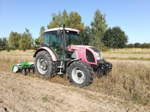

czesio200 3401 Opublikowano 15 Września 2020 Balast na turze potrzebny? Ja 3m zestaw siewnik ciezszy z 2x takim zasypem i proximy nie podnosi z turem.. Odnośnik do komentarza https://www.agrofoto.pl/forum/gallery/image/787235-zetor-proxima-plus-90-grano-system-shark-poznaniak/#findComment-2749646
krzysiek277 1386 Opublikowano 15 Września 2020 Czesiu ale ten agregat wazy z 1200kg sam Odnośnik do komentarza https://www.agrofoto.pl/forum/gallery/image/787235-zetor-proxima-plus-90-grano-system-shark-poznaniak/#findComment-2749660
czesio200 3401 Opublikowano 15 Września 2020 To jest talerzowy? To zmienia postać rzeczy. Odnośnik do komentarza https://www.agrofoto.pl/forum/gallery/image/787235-zetor-proxima-plus-90-grano-system-shark-poznaniak/#findComment-2749661
AdeXZet 169 Opublikowano 16 Września 2020 Dokładnie tu jest talerzowy który waży 1100kg, twój zębowy jest lżejszy i krótszy i to robi różnice Odnośnik do komentarza https://www.agrofoto.pl/forum/gallery/image/787235-zetor-proxima-plus-90-grano-system-shark-poznaniak/#findComment-2749808
czesio200 3401 Opublikowano 16 Września 2020 No moj to z 700kg. Nie wykonczysz tym agregatem proximy? Odnośnik do komentarza https://www.agrofoto.pl/forum/gallery/image/787235-zetor-proxima-plus-90-grano-system-shark-poznaniak/#findComment-2749815
WitekRolnik 3926 Opublikowano 17 Września 2020 Konkretny zestawik Odnośnik do komentarza https://www.agrofoto.pl/forum/gallery/image/787235-zetor-proxima-plus-90-grano-system-shark-poznaniak/#findComment-2750158
AdeXZet 169 Opublikowano 17 Września 2020 Dnia 16.09.2020 o 09:59, czesio200 napisał: No moj to z 700kg. Nie wykonczysz tym agregatem proximy? kto co rozumie przez słowo "wykończysz" jeśli chodzi o udźwig to fakt ma co dźwigać ale jeżdżone z głową, do tego kontrola połączeń śrubowych i nic się nie powinno dziać jeśli o uciąg to poroxima radzi sobie bardzo dobrze i po ostatnich obfitych opadach na orce jest tak twardo że praktycznie jedziesz po wierzchu, i nie czuć agregatu mam chrapkę na jakiś lekki nabudowany typu fiona, wrzucić na agregat talerzowy, poszerzyć go z 2,7 na 3m i proxima powinna śmigać aż miło Odnośnik do komentarza https://www.agrofoto.pl/forum/gallery/image/787235-zetor-proxima-plus-90-grano-system-shark-poznaniak/#findComment-2750259
czesio200 3401 Opublikowano 17 Września 2020 No najbardziej to chodzi o podnosnik. No i o to by nie trzasnela na pół przy tej przeciwadze na przodzie... Odnośnik do komentarza https://www.agrofoto.pl/forum/gallery/image/787235-zetor-proxima-plus-90-grano-system-shark-poznaniak/#findComment-2750270
masseyf12 57 Opublikowano 17 Września 2020 Co ma ci trzasnąć na pół ? Bo chyba nie silnik z skrzynią . Tury zetorowskie mają bardzo masywne odciągi od przodu do samego tylnego mostu ... Odnośnik do komentarza https://www.agrofoto.pl/forum/gallery/image/787235-zetor-proxima-plus-90-grano-system-shark-poznaniak/#findComment-2750276
czesio200 3401 Opublikowano 17 Września 2020 No moj też ma. Ale jednak jakos nie widzę ciagnika typu proxima z 3m talerzowym i wiekszym siewnikiem. Podnosnik podniesie duzo ale juz np tylne kola na gwiazdach to slaby punkt. Odnośnik do komentarza https://www.agrofoto.pl/forum/gallery/image/787235-zetor-proxima-plus-90-grano-system-shark-poznaniak/#findComment-2750279
masseyf12 57 Opublikowano 17 Września 2020 Podnośnik to właśnie w nim mało podnosi bo 4,5t na końcówkach. A felgi to raczej bym się nie bał, inne ciągniki też na gwiazdach mają i udzwigi po 8t mają np. Renault Ares i jakoś tam nikt o felgi się nie przejmuje . Odnośnik do komentarza https://www.agrofoto.pl/forum/gallery/image/787235-zetor-proxima-plus-90-grano-system-shark-poznaniak/#findComment-2750304
czesio200 3401 Opublikowano 17 Września 2020 W proximach i forterrach bardzo często pękają uszy na felgach. W mojej jedno kolo też pospawane a drugie 0 pęknięć. Ja wiem czy 4.5t to malo na taki traktorek? Farmtracki i inne cuda po 2.5t chyba maja. Ktos tu wspominal że ferterra niezle dostaje od dzwigania talerzowego z siewnikiem a co dopiero proximka. Odnośnik do komentarza https://www.agrofoto.pl/forum/gallery/image/787235-zetor-proxima-plus-90-grano-system-shark-poznaniak/#findComment-2750326
AdeXZet 169 Opublikowano 17 Września 2020 czesio200 masz sporo racji ale nie mam zamiaru zaczepiać do niej agregatu z ciężkim wałem pakera który potrafi ważyć 1500kg ani siewnika o wadze ponad 800kg bo proxima zwyczajnie tego nie dźwignie nawet z ziemi jest plan na poszerzenie na 3m to ile ten agregat będzie cięższy? o 200kg, do tego siewnik nabudowany 500-600kg ale cały zestaw robi się już o 1m krótszy, przez co mniej obciąży podnośnik niż ten zestaw 1 Odnośnik do komentarza https://www.agrofoto.pl/forum/gallery/image/787235-zetor-proxima-plus-90-grano-system-shark-poznaniak/#findComment-2750377
