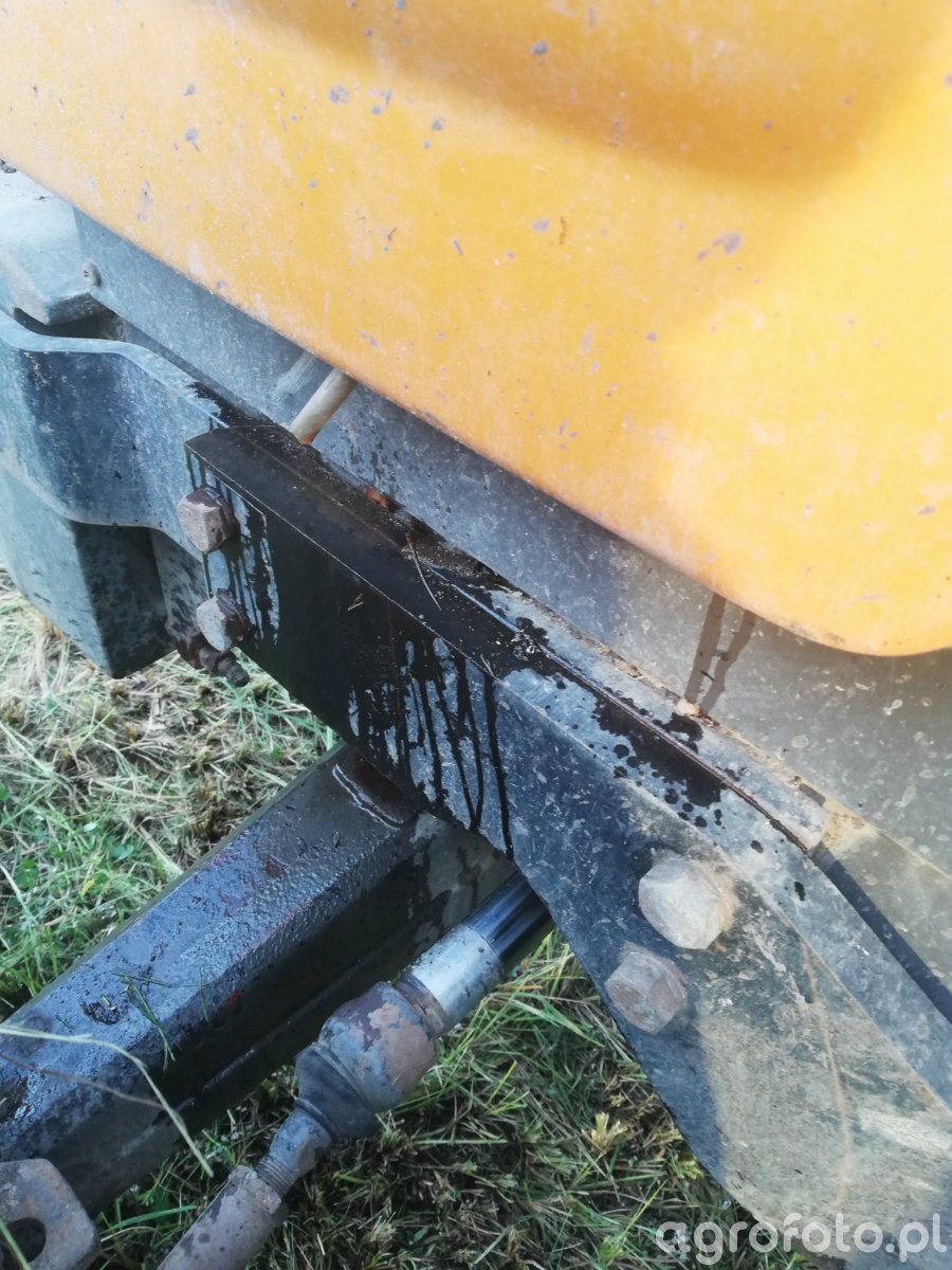

Witam czy to będzie uszczelka pod głowicą, wygania płyn przez przelewowy przy korku chłodnicy?
superfarmer02 4324 Opublikowano 29 Lipca 2020 jak ciągnik chodzi to idą bąbelki z chłodnicy ? popatrz pod głowicą czy nigdzie nie psiuka np. na bak Odnośnik do komentarza https://www.agrofoto.pl/forum/gallery/image/784636-renault-ceres-355/#findComment-2733299
michal355x 0 Opublikowano 29 Lipca 2020 Renault ceres 355 przy ciężkiej pracy tym przewodem wygania płyn i bąbelki idą dość mocno Odnośnik do komentarza https://www.agrofoto.pl/forum/gallery/image/784636-renault-ceres-355/#findComment-2733318
superfarmer02 4324 Opublikowano 29 Lipca 2020 może poprosty za dużo płynu wlałeś albo się przegrzał Odnośnik do komentarza https://www.agrofoto.pl/forum/gallery/image/784636-renault-ceres-355/#findComment-2733325
GucioJUMZ 394 Opublikowano 29 Lipca 2020 Płyn zmienił barwę Odnośnik do komentarza https://www.agrofoto.pl/forum/gallery/image/784636-renault-ceres-355/#findComment-2733344
jonek98 2884 Opublikowano 29 Lipca 2020 za dużo plynu może,u mnie też czasem wywali nadmiar,ale ja mam wężyk do butelki wpuszczony,po co dodatkowo brudzić ciągnik Odnośnik do komentarza https://www.agrofoto.pl/forum/gallery/image/784636-renault-ceres-355/#findComment-2733374
luka24 17 Opublikowano 29 Lipca 2020 A co z temperatura? wchodzi na czerwone. Ja w ceresie 85 tak miałem wywalał płyn. Wszystko spuściłem i cały układ wyczyściłem, pomogło👌 Odnośnik do komentarza https://www.agrofoto.pl/forum/gallery/image/784636-renault-ceres-355/#findComment-2733461
michal355x 0 Opublikowano 31 Lipca 2020 Temperatura ok raz tylko weszła na czerwone i piszczal przy oraniu a teraz przy kosiarce 2 tys obrotów i tak się dzieje Odnośnik do komentarza https://www.agrofoto.pl/forum/gallery/image/784636-renault-ceres-355/#findComment-2733902
