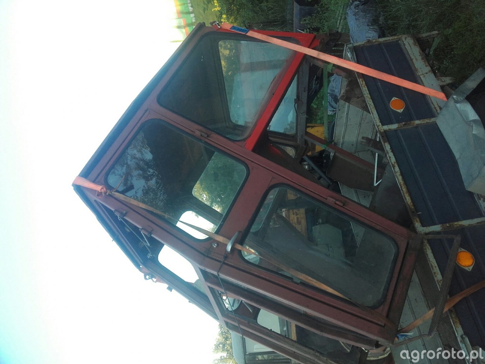

Kabina z Fergusona 255 do 60
wczoraj w końcu ja przywiozlem. Teraz tylko zrzucić orzecha wymienić błotniki i jakoś spasowac ta kabinę do 60. Robił ktoś takie coś?

Cena mnie skusiła. 500 zl. Stan tez niczego sobie. Na szerokość wejdzie w błotniki i na błotniki tylko nie wiem jak będzie z przodem. Ale powinno być podobnie jak w 60. Mocowania jakieś się dorobi.
Tylko brakuje przdniej szyby. Ale do kupienia za 88zl

W moim 3p też mam kabinę z mf255, tylko te szyby mam ostro zakończone. Jakoś to wygląda, ktoś kto nie wie że to jest z mf, to nawet nie pozna że to z innego ciągnika
Pokazałbys zdjęcia jak to wygląda z boku. i mocowania jak masz porobione. Wchodzi normalnie na szerokość w błotniki. bo jak wczoraj mierzylem to albo wejdzie na styk albo o 2 cm będzie za szeroka .
