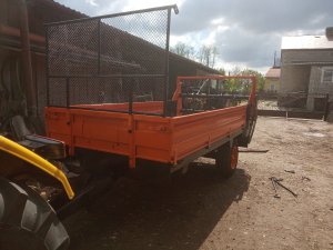

Szuka wapna, ciekawe czy znajdzie
Ernst98 87 Opublikowano 7 Lipca 2020 Jesteś zadowolony z rozsiewania Pronarem? Odnośnik do komentarza https://www.agrofoto.pl/forum/gallery/image/783370-rozsiewanie-wapna/#findComment-2725693
Xkaczorek 5 Opublikowano 8 Lipca 2020 To dopiero moje początki ale narazie jestem zadowolony, rozdrabnia elegancko. Jedynie co to wąski rozrzut, ale dobra regulacja rozrzutnika, szybszy bieg i można jeździć 1 Odnośnik do komentarza https://www.agrofoto.pl/forum/gallery/image/783370-rozsiewanie-wapna/#findComment-2725798
Bercik92 2504 Opublikowano 8 Lipca 2020 Na jaką szerokość rozrzuca wapno? Bo swoim też planuje rozsiać.... Odnośnik do komentarza https://www.agrofoto.pl/forum/gallery/image/783370-rozsiewanie-wapna/#findComment-2725805
FINN 1567 Opublikowano 8 Lipca 2020 jak dla mnie to jeden z najgorszych sposobów na rozsianie wapna.... za adapterami będziesz miał 10 t/ha, a parę metrów na bok 100kg/ha. kiedyś mi sąsiad rozsiał wapno apollo to przez dwa lata można było w zbożu liczyć przejazdy rozrzutnika jak siał... co innego rozrzutnik do pomiotu kurzego ten już bardziej dokładniej, ale to na dal nie jest rozsiewacz wapna.... Odnośnik do komentarza https://www.agrofoto.pl/forum/gallery/image/783370-rozsiewanie-wapna/#findComment-2725896
Bercik92 2504 Opublikowano 8 Lipca 2020 Tak myślałem że licho się sieje 😅 ale pewnie spróbuję jakoś nim rozsiać chyba że uda mi się kogoś nająć. Chociaż Herkules byłby lepszy do wapna.... Ale cena też sporo wieksza Odnośnik do komentarza https://www.agrofoto.pl/forum/gallery/image/783370-rozsiewanie-wapna/#findComment-2725922
tomo12 376 Opublikowano 8 Lipca 2020 Wystarczy szybciej i gęściej jeździć. Wszystko to kwestia ilości także, do kilku aut w sezonie to już warto zastanowić się nad czymś innym. Osobiście rozsiewam wapno, zarówno kredę jak i wapna węglanowe rozrzutnikiem i jakoś pasów na polach nie widać. Drugi rodzaj idzie lepiej oczywiście. Odnośnik do komentarza https://www.agrofoto.pl/forum/gallery/image/783370-rozsiewanie-wapna/#findComment-2725928
Xkaczorek 5 Opublikowano 9 Lipca 2020 Nie no za rozrzutnikiem się nie sypie tak jak mówisz, talerze równo rozrzucają, jakoś na 5 metrów szeroko, ten sezon jeszcze tak przejeżdżę, ale będę kombinował żeby zamontować łopatki na tych talerzach żeby szerzej rzucał 23 godziny temu, FINN napisał: jak dla mnie to jeden z najgorszych sposobów na rozsianie wapna.... za adapterami będziesz miał 10 t/ha, a parę metrów na bok 100kg/ha. kiedyś mi sąsiad rozsiał wapno apollo to przez dwa lata można było w zbożu liczyć przejazdy rozrzutnika jak siał... co innego rozrzutnik do pomiotu kurzego ten już bardziej dokładniej, ale to na dal nie jest rozsiewacz wapna.... Odnośnik do komentarza https://www.agrofoto.pl/forum/gallery/image/783370-rozsiewanie-wapna/#findComment-2726235
