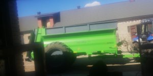

O dziwo stara listwa lżejsza od nowej. więc może trochę wytrzymają.
stempos1980 7996 Opublikowano 3 Lipca 2020 Tylko stara listwa to z innej stali jak te nowe Odnośnik do komentarza https://www.agrofoto.pl/forum/gallery/image/783118-stara-listwa-vs-nowa/#findComment-2724073
Pigmei 2059 Opublikowano 3 Lipca 2020 W tych ruskich te nowe listwy nie są ani lepsze ani gorsze, jak stara u ciebie wytrzymała ponad 30 lat to i nowa teoretycznie tyle pociągnie, oby rozrzutnik drugie tyle wytrzymał Odnośnik do komentarza https://www.agrofoto.pl/forum/gallery/image/783118-stara-listwa-vs-nowa/#findComment-2724076
jedrus2020 210 Opublikowano 3 Lipca 2020 W sumie to i nas ten rozrzutnik jest 8lat. listwy ze dwie pogiete . bardziej jest problem z tymi cybantami. robi się luz na listwie A jak chce odkręcić to się ukrwcaja. Sam dorabialem ze szpilki 8 ale szybko się rozciagaly i pekały . Odnośnik do komentarza https://www.agrofoto.pl/forum/gallery/image/783118-stara-listwa-vs-nowa/#findComment-2724112
robi57362 2853 Opublikowano 3 Lipca 2020 te wysuwane do polskiego to z starych puszek zrobione rdzewieja w oczach i gna sie. kupilem dwie ocynkowane i są mocniejsze Odnośnik do komentarza https://www.agrofoto.pl/forum/gallery/image/783118-stara-listwa-vs-nowa/#findComment-2724121
Piotruniu25 3832 Opublikowano 3 Lipca 2020 U mnie bez problemu można dostać te cybanty i ogólnie jest dobry dostęp z częściami do tych rozrzutników i na olx jest gość co się specjalizuje w częściach do wschodnich maszyn rolniczych. Odnośnik do komentarza https://www.agrofoto.pl/forum/gallery/image/783118-stara-listwa-vs-nowa/#findComment-2724122
Pawel_T-25A 22 Opublikowano 3 Lipca 2020 ja kupiłem zwykły ceownik gorąco walcowany 40x20 i wytrzyma z pewnością wiecej niz nowa listwa w porównaniu z listwą grubszy i duzo cieższy Odnośnik do komentarza https://www.agrofoto.pl/forum/gallery/image/783118-stara-listwa-vs-nowa/#findComment-2724129
jedrus2020 210 Opublikowano 3 Lipca 2020 Ja nie narzekam na te listwy. trochę mnie cena tych cybantow przerazila bo u mnie w sklepie ponad 4zł. na allegro bez nakrętek 2.3 Odnośnik do komentarza https://www.agrofoto.pl/forum/gallery/image/783118-stara-listwa-vs-nowa/#findComment-2724139
Pawel_T-25A 22 Opublikowano 3 Lipca 2020 a jaki masz rozrzutnik? i na jedną listwe czy na dwie ? ja chcialem kupic listwy ale mam na dwie listwy i jest ich 40 wiec koszt gotowych mnie przerazil Odnośnik do komentarza https://www.agrofoto.pl/forum/gallery/image/783118-stara-listwa-vs-nowa/#findComment-2724151
jedrus2020 210 Opublikowano 3 Lipca 2020 No ptu4 tylko ten trochę nowszy z metalową podłącz na dwie taśmy. Odnośnik do komentarza https://www.agrofoto.pl/forum/gallery/image/783118-stara-listwa-vs-nowa/#findComment-2724158
Pantera 199 Opublikowano 3 Lipca 2020 (edytowane) 58 minut temu, jedrus2020 napisał: No ptu4 tylko ten trochę nowszy z metalową podłącz na dwie taśmy. będziesz potrzebował wał to mam nowka ten górny i katalog też gdzies jest i skrzynia przekładniowa Edytowane 3 Lipca 2020 przez Pantera Odnośnik do komentarza https://www.agrofoto.pl/forum/gallery/image/783118-stara-listwa-vs-nowa/#findComment-2724203
jedrus2020 210 Opublikowano 3 Lipca 2020 potrzebowalbym bym wałek do napędu skrzynki przekladniowej bo ta rura się podgieła. Jeśli chodzi o roztrzasacz to muszę przerobić na pionowo bo i tak już nie mam ślimaków tylko sa wspawane płaskowniki. A ile byś chciał za taki wał i jaki region Polski? U nas te rozrzutnika są moim zdaniem niedoceniane . Jego jedyna wada jest ten aparat rozrzucajacy. Ale bez porównania z polskimi A cena połowa polskiego. Odnośnik do komentarza https://www.agrofoto.pl/forum/gallery/image/783118-stara-listwa-vs-nowa/#findComment-2724206
Pantera 199 Opublikowano 3 Lipca 2020 (edytowane) ten co pod całym wózkiem leci długi, zach-pom Edytowane 3 Lipca 2020 przez Pantera Odnośnik do komentarza https://www.agrofoto.pl/forum/gallery/image/783118-stara-listwa-vs-nowa/#findComment-2724215
jedrus2020 210 Opublikowano 4 Lipca 2020 No ten wałek co idzie pod spodem to jest rura i mi ja wygieło bo trochę ten rozrzutnik jeździ przeładowany. muszę kupić taka zebatke i dac do wyspawania. Odnośnik do komentarza https://www.agrofoto.pl/forum/gallery/image/783118-stara-listwa-vs-nowa/#findComment-2724257
Pigmei 2059 Opublikowano 4 Lipca 2020 12 godzin temu, jedrus2020 napisał: W sumie to i nas ten rozrzutnik jest 8lat. listwy ze dwie pogiete . bardziej jest problem z tymi cybantami. robi się luz na listwie A jak chce odkręcić to się ukrwcaja. Sam dorabialem ze szpilki 8 ale szybko się rozciagaly i pekały . Tu nie ma żadnego problemu, wystarczy samemu zrobić małą giętareczkę i gotowe. Po paru latach ich już się nie odkręci, tylko wymienia dlatego warto mieć ich trochę w zapasie. Odnośnik do komentarza https://www.agrofoto.pl/forum/gallery/image/783118-stara-listwa-vs-nowa/#findComment-2724288
jedrus2020 210 Opublikowano 4 Lipca 2020 ja robiłem to się rozciagały i się szybko luz robił. chyba żeby zrobić z czarnej szpilki utwardzonej.Tylko że ja wykonałem na gorąco. Odnośnik do komentarza https://www.agrofoto.pl/forum/gallery/image/783118-stara-listwa-vs-nowa/#findComment-2724293
Pigmei 2059 Opublikowano 4 Lipca 2020 Nawet te oryginalne są miękkie , a mały luz pojawiający sie z czasem w niczym nie przeszkadza. Odnośnik do komentarza https://www.agrofoto.pl/forum/gallery/image/783118-stara-listwa-vs-nowa/#findComment-2724297
jedrus2020 210 Opublikowano 4 Lipca 2020 nie był taki mały. potrafiły się blokować pod spodem i z przodu bo się tak podstawiały Odnośnik do komentarza https://www.agrofoto.pl/forum/gallery/image/783118-stara-listwa-vs-nowa/#findComment-2724356
Piotruniu25 3832 Opublikowano 4 Lipca 2020 8 godzin temu, jedrus2020 napisał: No ten wałek co idzie pod spodem to jest rura i mi ja wygieło bo trochę ten rozrzutnik jeździ przeładowany. muszę kupić taka zebatke i dac do wyspawania. Jakim cudem wygiołeś ten wał, przecież ciężko nim o coś zawadzić bo jest vwysoko. Odnośnik do komentarza https://www.agrofoto.pl/forum/gallery/image/783118-stara-listwa-vs-nowa/#findComment-2724368
Pantera 199 Opublikowano 4 Lipca 2020 4 godziny temu, Piotruniu25 napisał: Jakim cudem wygiołeś ten wał, przecież ciężko nim o coś zawadzić bo jest vwysoko. Polak potrafi Odnośnik do komentarza https://www.agrofoto.pl/forum/gallery/image/783118-stara-listwa-vs-nowa/#findComment-2724469
jedrus2020 210 Opublikowano 4 Lipca 2020 on się wygiol nie od zachaczenia tylko od przeładowania. Po prostu się wygiol od przeciążenia Odnośnik do komentarza https://www.agrofoto.pl/forum/gallery/image/783118-stara-listwa-vs-nowa/#findComment-2724558
