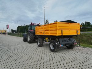

Remont zakończony.
ochen 67 Opublikowano 27 Czerwca 2020 d50 1 Odnośnik do komentarza https://www.agrofoto.pl/forum/gallery/image/782709-przyczepa-d-55/#findComment-2721941
Daro20 660 Opublikowano 27 Czerwca 2020 Super zrobiona👍 Ja tam widzę siłownik więc d55. Kupiona przyczepa czy swoja? Jaki koszt remontu? Skąd burty? Jakiego udźwigu siłownik? Działałeś coś przy resorach tzn ile masz piór i czy dokładałeś coś? Odnośnik do komentarza https://www.agrofoto.pl/forum/gallery/image/782709-przyczepa-d-55/#findComment-2721956
asharot 446 Opublikowano 27 Czerwca 2020 Burty to chyba gotowe z paneli. Szkoda że nie dałeś zawiasów międzyburtowych . Odnośnik do komentarza https://www.agrofoto.pl/forum/gallery/image/782709-przyczepa-d-55/#findComment-2721987
ochen 67 Opublikowano 27 Czerwca 2020 1 godzinę temu, Daro20 napisał: Super zrobiona👍 Ja tam widzę siłownik więc d55. Kupiona przyczepa czy swoja? Jaki koszt remontu? Skąd burty? Jakiego udźwigu siłownik? Działałeś coś przy resorach tzn ile masz piór i czy dokładałeś coś? d50 PRZEROBIONA Odnośnik do komentarza https://www.agrofoto.pl/forum/gallery/image/782709-przyczepa-d-55/#findComment-2722002
Cichy94 189 Opublikowano 28 Czerwca 2020 Tak to jest przerobiona D-50. Burty sam spawałem z gotowego materiału, którego zamówiłem z pewnej firmy. Cały taki zestaw z transportem ok 5200 brutto. Przyczepa była już kiedyś przerabiana i silownik jest z firmy Penta o udźwigu chyba ok 20ton o ile dobrze pamiętam. Odnośnik do komentarza https://www.agrofoto.pl/forum/gallery/image/782709-przyczepa-d-55/#findComment-2722087
Henius91 1725 Opublikowano 28 Czerwca 2020 Panie, daj tu nowe felgi z oponami 385/55 r22,5 co te piasty się schowają. Całkiem inna przyczepa będzie, no i wytrzymałość kół nieporównywalna 2 Odnośnik do komentarza https://www.agrofoto.pl/forum/gallery/image/782709-przyczepa-d-55/#findComment-2722218
Cichy94 189 Opublikowano 28 Czerwca 2020 Jest to w planie, ale chyba już na drugi sezon. 1 Odnośnik do komentarza https://www.agrofoto.pl/forum/gallery/image/782709-przyczepa-d-55/#findComment-2722286
