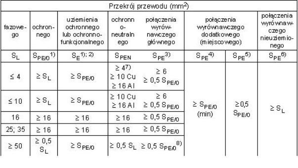

hubertb 4009 Opublikowano 31 Maja 2020 (edytowane) Będzie audytor poprosić o pomiar. sorry teraz się odświeżyło martwi mnie tylko ten cienki przewód od przepięciówek, mnie uczono że powinien być przynajmniej 10mm2 Edytowane 31 Maja 2020 przez hubertb Odnośnik do komentarza https://www.agrofoto.pl/forum/gallery/image/780411-fotowoltaika-744-kw/#findComment-2708766
Roman4321 1417 Opublikowano 31 Maja 2020 (edytowane) bardzo dobrze szpilki nigdy za wiele😁 czemu minimum 10mm2 https://bezel.com.pl/2018/08/01/przewody-ochronne/ Edytowane 31 Maja 2020 przez Roman4321 Odnośnik do komentarza https://www.agrofoto.pl/forum/gallery/image/780411-fotowoltaika-744-kw/#findComment-2708771
hubertb 4009 Opublikowano 31 Maja 2020 Kazano traktować jak połączenie wyrównawcze i bito do łba że tedy może do ziemi schodzić "część" pioruna więc lepiej żeby tego szlag nie trafił. Odnośnik do komentarza https://www.agrofoto.pl/forum/gallery/image/780411-fotowoltaika-744-kw/#findComment-2708790
Roman4321 1417 Opublikowano 31 Maja 2020 no na pioruna jak trafi to i tak się przepli, także przepięciówka jak bezpiecznik topikowy jest jednorazowa pobudzana falą przepięciową Odnośnik do komentarza https://www.agrofoto.pl/forum/gallery/image/780411-fotowoltaika-744-kw/#findComment-2708793
