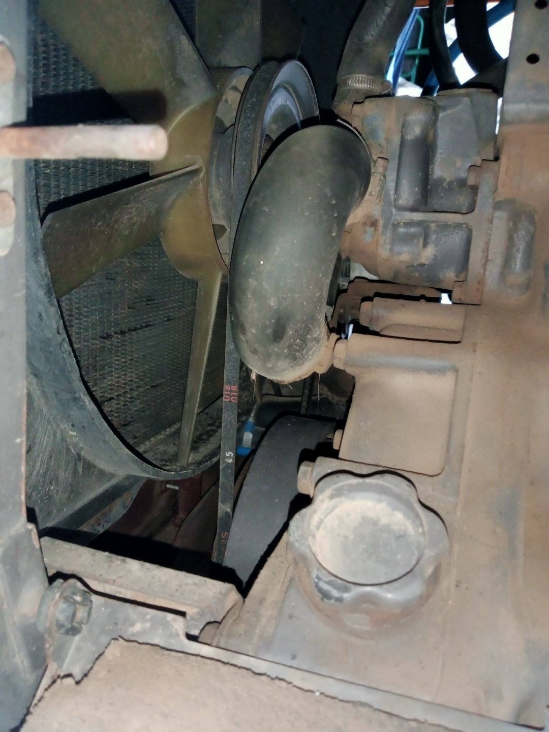

greg91 59 Opublikowano 13 Listopada 2020 Cześć czy to tak wyglądało przed założeniem alternatora ,i czy coś tam trzeba przerabiać napisz jak możesz coś więcej jak to zrobić żeby nie zepsuć coś. Odnośnik do komentarza https://www.agrofoto.pl/forum/gallery/image/779446-renault-mocowanie-alternatora/#findComment-2774117
witejus 10748 Opublikowano 13 Listopada 2020 co to za model i po co ta przeróbka? Odnośnik do komentarza https://www.agrofoto.pl/forum/gallery/image/779446-renault-mocowanie-alternatora/#findComment-2774149
Krzysztof81 9839 Opublikowano 13 Listopada 2020 A alternator nie jest z drugiej strony? Odnośnik do komentarza https://www.agrofoto.pl/forum/gallery/image/779446-renault-mocowanie-alternatora/#findComment-2774152

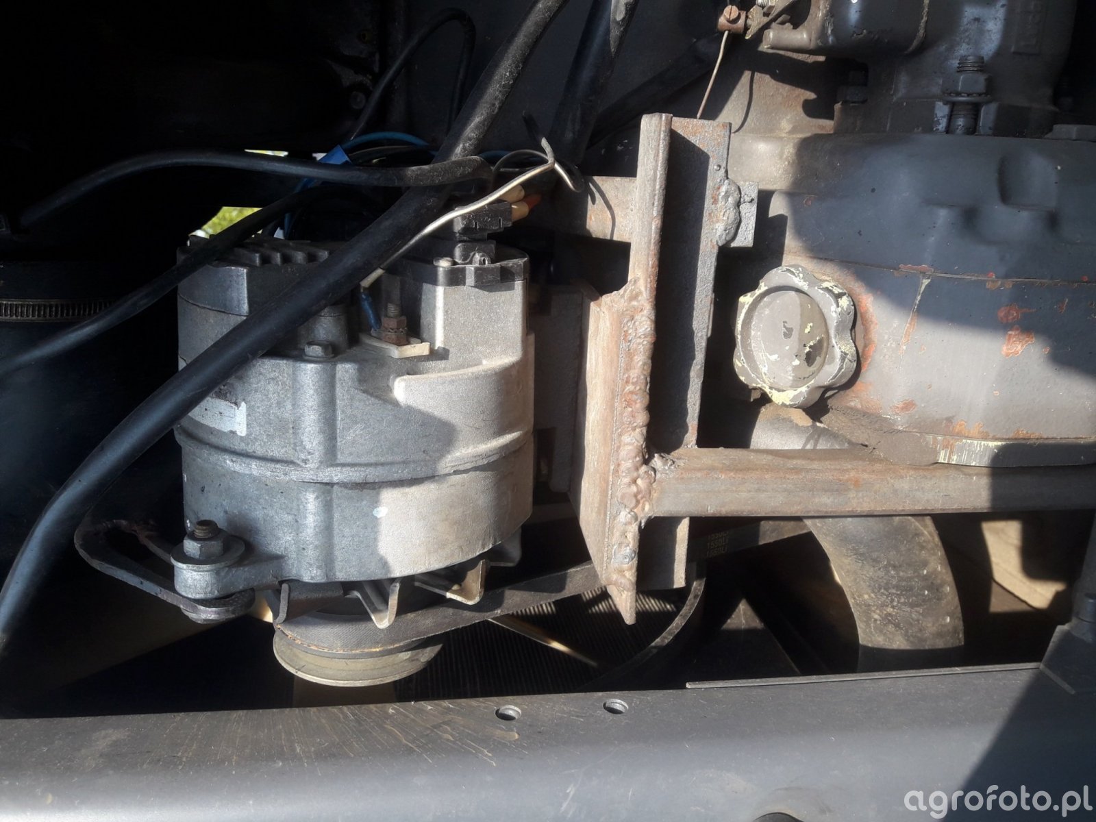

greg91 59 Opublikowano 13 Listopada 2020 95-12Tx przeróbka bo po tamtej stronie będzie sprężarka do układu chamólcowego przyczep Odnośnik do komentarza https://www.agrofoto.pl/forum/gallery/image/779446-renault-mocowanie-alternatora/#findComment-2774161
guziol84 4 Opublikowano 1 Grudnia 2020 Cześć sorry że tak późno tak to wyglądało napisz czy już temat ogarniety Odnośnik do komentarza https://www.agrofoto.pl/forum/gallery/image/779446-renault-mocowanie-alternatora/#findComment-2781611
greg91 59 Opublikowano 1 Grudnia 2020 Tak temat ogarnięty tylko że jest na razie sprężarka stara od c330 bo miałem to wykorzystałem i wymieniłem koło pasowe rozłączne przy niej więc dziś pierwszy dzień testowy z przyczepą,u mnie pasek jest 1550. Odnośnik do komentarza https://www.agrofoto.pl/forum/gallery/image/779446-renault-mocowanie-alternatora/#findComment-2781678
guziol84 4 Opublikowano 1 Grudnia 2020 u mnie też jest ten pasek Odnośnik do komentarza https://www.agrofoto.pl/forum/gallery/image/779446-renault-mocowanie-alternatora/#findComment-2781700
