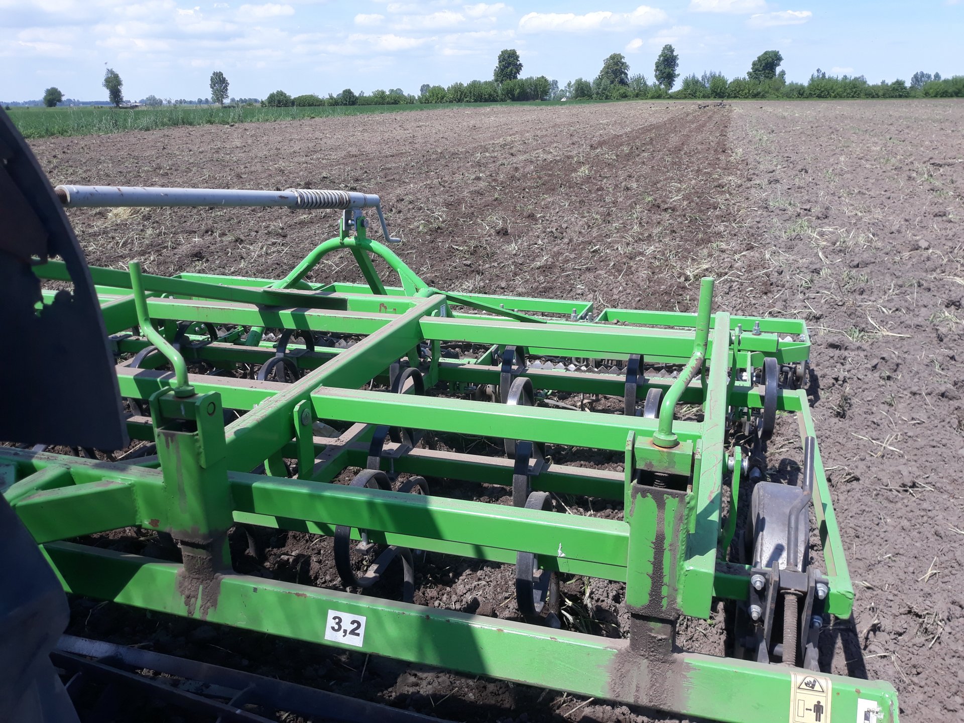

będzie szło w to zasiać qq siewnikiem talerzowym. Zrobione tu jest 2 razy kultywatorem na głęboko
Skoczek1994 523 Opublikowano 11 Maja 2020 U nas w ubiegłym roku byko zrobione raz gruberem i raz uprawowym. Z tak uprawnionym polem gaspardo na zwykłej redlicy nie miało żadnego problemu z odpowiednim umieszczeniem nasion w ziemi. Odnośnik do komentarza https://www.agrofoto.pl/forum/gallery/image/778876-rzysko-po-zycie/#findComment-2698970
Gość Opublikowano 11 Maja 2020 A czemu ma się nie udać. Dużo resztek tu nie ma, to i stopkowym by wysiał. Odnośnik do komentarza https://www.agrofoto.pl/forum/gallery/image/778876-rzysko-po-zycie/#findComment-2698971
ThePerkins 1127 Opublikowano 11 Maja 2020 Nie wiem cykam się trochę, wszyscy w okolicy orza, A ja chce sprobowac bezorki tym bardziej że to piach kompletny. Dałem tu trochę obornika to przyzwoicie przykrylo. Jakbym miał talerzowke to bym się nie martwił. Odnośnik do komentarza https://www.agrofoto.pl/forum/gallery/image/778876-rzysko-po-zycie/#findComment-2698973
czesio200 3401 Opublikowano 11 Maja 2020 talerzowym to sieją w talerzowaną kukurydzę bez problemu. Odnośnik do komentarza https://www.agrofoto.pl/forum/gallery/image/778876-rzysko-po-zycie/#findComment-2698976
Gość Opublikowano 11 Maja 2020 (edytowane) W gorsze pobojowiska siałem zboża na redlicy stopkowej i się dało, może idealnie to nie było, ale się dało. Na talerzowej nie ma opcji żeby się zapchało, głębokość też utrzyma. Edytowane 11 Maja 2020 przez danielursus3p Odnośnik do komentarza https://www.agrofoto.pl/forum/gallery/image/778876-rzysko-po-zycie/#findComment-2698979
Marecki2922 526 Opublikowano 11 Maja 2020 Jak miałem siewnik talerzowy do kuku to kiedyś dla ciekawość przejechałem po łące zasiało normalnie , ale niestety nie rosło więc nie dygaj będzie dobrze Odnośnik do komentarza https://www.agrofoto.pl/forum/gallery/image/778876-rzysko-po-zycie/#findComment-2699009
Skoczek1994 523 Opublikowano 11 Maja 2020 Dokładnie tym bardziej że już wykonałeś pierwszy krok, mieszając obornik kultywatorem. Także głupotą jak dla mnie było by teraz przewraca to pługiem. Ponad to widzę po swojej najgorszej działce której nie orzę od 2016r, tylko mieszam obornik oraz resztki ścierniskowcem że wychodzi to na dobre. Sąsiad przez miedzę co rok orze, tej wiosny mieliśmy idealne porównanie u niego plażowe białe lotne piaski, u mnie ziemia zaczyna robic sie pulchna i coraz ciemniejsza. Także nie bój żaby. Odnośnik do komentarza https://www.agrofoto.pl/forum/gallery/image/778876-rzysko-po-zycie/#findComment-2699021
ThePerkins 1127 Opublikowano 11 Maja 2020 No zobaczymy, jutro będę siał, myślałem że gorzej pójdzie kultywatorem Ale jakaś broń talerzowa by się przydała 🤣 Odnośnik do komentarza https://www.agrofoto.pl/forum/gallery/image/778876-rzysko-po-zycie/#findComment-2699115
Skoczek1994 523 Opublikowano 12 Maja 2020 Ale co by ci tu zmieniła talerzówka? Jedynie by to trochę lepiej wyglądało jeśli była by z wałem, bo by trochę przycisnęło i nic poza tym wymieszane jest przyzwoicie. Zwłaszcza że będzie ci siał siewnik talerzowy, to nie wiem czemu się tak obawiasz. Odnośnik do komentarza https://www.agrofoto.pl/forum/gallery/image/778876-rzysko-po-zycie/#findComment-2699371
ThePerkins 1127 Opublikowano 12 Maja 2020 To na zdjęciu był poprzeczniak zrobiony 2 razy , reszta była zrobiona po razu. Rano poszły nawozy i pożyczyłem grubera 3m i to przemieszałem i ładnie wyszło. 1 Odnośnik do komentarza https://www.agrofoto.pl/forum/gallery/image/778876-rzysko-po-zycie/#findComment-2699386
