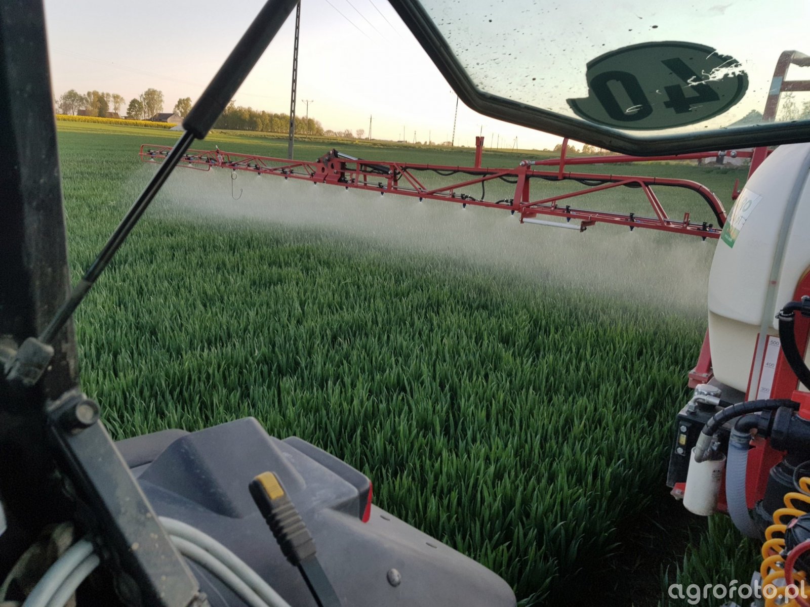

t2 dziś zrobione. poszedł priaxor w dawce 1.25L
robi57362 2841 Opublikowano 9 Maja 2020 czemu aż taka duża dawka? w tamtym roku zastosowałem na zagrzybiony jęczmień i nie było roznicy czy 0.75 czy 1.3l Odnośnik do komentarza https://www.agrofoto.pl/forum/gallery/image/778564-pszenica-ozima-tacitus/#findComment-2697845
kuba24051 491 Opublikowano 9 Maja 2020 Nie jestem zwolennikiem obniżania dawek Odnośnik do komentarza https://www.agrofoto.pl/forum/gallery/image/778564-pszenica-ozima-tacitus/#findComment-2697873
ovi 244 Opublikowano 9 Maja 2020 kuba24051 napisał:Nie jestem zwolennikiem obniżania dawekale zalecana dawka to 0,9-1l /ha Odnośnik do komentarza https://www.agrofoto.pl/forum/gallery/image/778564-pszenica-ozima-tacitus/#findComment-2697915
kuba24051 491 Opublikowano 9 Maja 2020 ovi napisał:kuba24051 napisał:Nie jestem zwolennikiem obniżania dawekale zalecana dawka to 0,9-1l /ha0.75L - 1.5L Odnośnik do komentarza https://www.agrofoto.pl/forum/gallery/image/778564-pszenica-ozima-tacitus/#findComment-2697917
Root Admin yacenty 5141 Opublikowano 9 Maja 2020 jaki powód 1.25? skoro etykieta mówi 0.75? ja tyle dawałem rok temu w jęczmieniu i teraz na połowie pszenicy Odnośnik do komentarza https://www.agrofoto.pl/forum/gallery/image/778564-pszenica-ozima-tacitus/#findComment-2697921
robi57362 2841 Opublikowano 9 Maja 2020 ovi napisał:kuba24051 napisał:Nie jestem zwolennikiem obniżania dawekale zalecana dawka to 0,9-1l /haetykieta mówi 0.75-1.5 l w najnizszej dawce robi extra robote Odnośnik do komentarza https://www.agrofoto.pl/forum/gallery/image/778564-pszenica-ozima-tacitus/#findComment-2697926
Tigon 1886 Opublikowano 9 Maja 2020 może ma dobrą ziemie, masa wilgoci i wtedy jest sens Odnośnik do komentarza https://www.agrofoto.pl/forum/gallery/image/778564-pszenica-ozima-tacitus/#findComment-2697930
Root Admin yacenty 5141 Opublikowano 9 Maja 2020 10tonowy jęczmień wytrzymuje Odnośnik do komentarza https://www.agrofoto.pl/forum/gallery/image/778564-pszenica-ozima-tacitus/#findComment-2697935
mateusz16466 33 Opublikowano 9 Maja 2020 Jest plan polecieć w przyszłym tyg 0.8 priaxor i 150g tebu... Przedstawiciel mówił, że zabieg naprawdę skuteczny.. Zobaczymy jak to będzie za miesiąc Odnośnik do komentarza https://www.agrofoto.pl/forum/gallery/image/778564-pszenica-ozima-tacitus/#findComment-2697942
Bambi14 100 Opublikowano 9 Maja 2020 już t2? masz liść flagowy na wierzchu czy czym się kierowales żeby robić? kiedy t1 Odnośnik do komentarza https://www.agrofoto.pl/forum/gallery/image/778564-pszenica-ozima-tacitus/#findComment-2697943
kuba24051 491 Opublikowano 9 Maja 2020 t1 robione 6 kwietnia, flaga na wierzchu Odnośnik do komentarza https://www.agrofoto.pl/forum/gallery/image/778564-pszenica-ozima-tacitus/#findComment-2697959
Gość Opublikowano 9 Maja 2020 Kolego, też dawałem Priaxor w dawce 1.0l/ha + duett ultra 0.5l/ha. Duett dlatego, że epoksy czystego brak. Odnośnik do komentarza https://www.agrofoto.pl/forum/gallery/image/778564-pszenica-ozima-tacitus/#findComment-2698010
Tigon 1886 Opublikowano 9 Maja 2020 (edytowane) a priaxor da rade sobie np z mączniakiem ?, jak mi została trochę duetu star to mogę pomieszać z priaxorem 1l + 0,5l duetu bo gdzie niegdzie jest mączniak Edytowane 9 Maja 2020 przez Tigon Odnośnik do komentarza https://www.agrofoto.pl/forum/gallery/image/778564-pszenica-ozima-tacitus/#findComment-2698013
honker 3 Opublikowano 9 Maja 2020 Jakie masz rozpylacze w opryskiwaczu i ile litrów pryskasz na ha, jakie ciśnienie i prędkość? Odnośnik do komentarza https://www.agrofoto.pl/forum/gallery/image/778564-pszenica-ozima-tacitus/#findComment-2698019
kuba24051 491 Opublikowano 9 Maja 2020 rozpylacze mmat eżk twin dwustrunieniowki. do fungicydow staram się dawać 300L zależy też od dzialki jak mi pasuje a akurat na zdj jadę ok 7km/h a cisnienie ok 5 bar Odnośnik do komentarza https://www.agrofoto.pl/forum/gallery/image/778564-pszenica-ozima-tacitus/#findComment-2698024
honker 3 Opublikowano 9 Maja 2020 Rozpylacze niebieskie? Odnośnik do komentarza https://www.agrofoto.pl/forum/gallery/image/778564-pszenica-ozima-tacitus/#findComment-2698030
kuba24051 491 Opublikowano 9 Maja 2020 tak 03 Odnośnik do komentarza https://www.agrofoto.pl/forum/gallery/image/778564-pszenica-ozima-tacitus/#findComment-2698035
Gość Opublikowano 9 Maja 2020 w brawo 180 masz czujnik ciśnienia. czy tylko zegar? Odnośnik do komentarza https://www.agrofoto.pl/forum/gallery/image/778564-pszenica-ozima-tacitus/#findComment-2698086
kuba24051 491 Opublikowano 9 Maja 2020 Nie wiem czy mam czujnik. zegar jest. A ten czujnik jakie spełnia zadanie? i gdzie się znajduje? Odnośnik do komentarza https://www.agrofoto.pl/forum/gallery/image/778564-pszenica-ozima-tacitus/#findComment-2698091
Gość Opublikowano 10 Maja 2020 czujnik wyświetla ciśnienie na komputerze, a zegar masz z tyłu czy przeniesiony do przodu żeby widać podczas oprysku? Odnośnik do komentarza https://www.agrofoto.pl/forum/gallery/image/778564-pszenica-ozima-tacitus/#findComment-2698400
kuba24051 491 Opublikowano 10 Maja 2020 mam zegar z tylu i komputer mi wyświetla cisnienie więc najwyraźniej mam czujnik 😃 Odnośnik do komentarza https://www.agrofoto.pl/forum/gallery/image/778564-pszenica-ozima-tacitus/#findComment-2698407
Gość Opublikowano 10 Maja 2020 może też być ciśnienie wyświetlane poprzez obliczanie z przepływomierza ale nie wiem czy to jest dokładne. jak masz zegar z tyłu to czujnika raczej nie ma, u mnie z obliczania pokazuje głupoty może też być ciśnienie wyświetlane poprzez obliczanie z przepływomierza ale nie wiem czy to jest dokładne. jak masz zegar z tyłu to czujnika raczej nie ma, u mnie z obliczania pokazuje głupoty może też być ciśnienie wyświetlane poprzez obliczanie z przepływomierza ale nie wiem czy to jest dokładne. jak masz zegar z tyłu to czujnika raczej nie ma, u mnie z obliczania pokazuje głupoty może też być ciśnienie wyświetlane poprzez obliczanie z przepływomierza ale nie wiem czy to jest dokładne. jak masz zegar z tyłu to czujnika raczej nie ma, u mnie z obliczania pokazuje głupoty może też być ciśnienie wyświetlane poprzez obliczanie z przepływomierza ale nie wiem czy to jest dokładne. jak masz zegar z tyłu to czujnika raczej nie ma, u mnie z obliczania pokazuje głupoty a na postoju też ci pokazuje ciśnienie czy tylko podczas oprysku ? Odnośnik do komentarza https://www.agrofoto.pl/forum/gallery/image/778564-pszenica-ozima-tacitus/#findComment-2698510
kuba24051 491 Opublikowano 10 Maja 2020 Na postoju też Odnośnik do komentarza https://www.agrofoto.pl/forum/gallery/image/778564-pszenica-ozima-tacitus/#findComment-2698514
Gość Opublikowano 10 Maja 2020 to ja już tego nie ogarniam pozmieniałem kolory dysz w ustawieniach to teraz pokazuje w miarę ale to jest z przeliczania wydatku przez przepływomierz i pokazuje tylko jak jest otwarty jakiś zawór na dysze. na postoju no na mieszaniu nie pokazuje, podpowie może ktoś czy w każdym bravo 180 jest czujnik ciśnienia czy może tylko mi nie zamontowali Odnośnik do komentarza https://www.agrofoto.pl/forum/gallery/image/778564-pszenica-ozima-tacitus/#findComment-2698558
kuba24051 491 Opublikowano 10 Maja 2020 Na rozwadniaczu też mi nie pokazuje. tylko kiedy ciecz idzie na belkę Odnośnik do komentarza https://www.agrofoto.pl/forum/gallery/image/778564-pszenica-ozima-tacitus/#findComment-2698559
