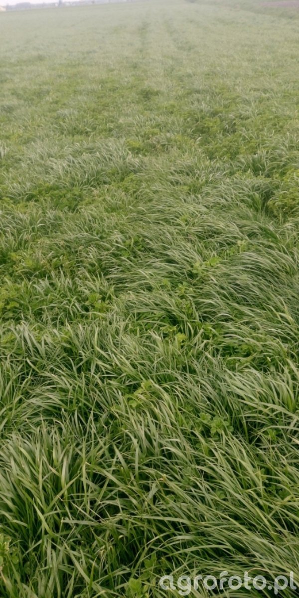

Plon zapowiada się całkiem przyzwoity 😁
norbert098 70 Opublikowano 6 Maja 2020 Jakie proporcje Odnośnik do komentarza https://www.agrofoto.pl/forum/gallery/image/778330-bg-1-z-lucerna/#findComment-2696354
areek9869 71 Opublikowano 6 Maja 2020 norbert098 napisał:Jakie proporcjeBG 1 poszło 27 kg /ha. Była to wsiewka w 6- letnią lucerne. Było dużo pustych placów, więc zamiast pełnej uprawy zdecydowaliśmy się na podsiew i efekt przerósł oczekiwania 🤷♂️ Odnośnik do komentarza https://www.agrofoto.pl/forum/gallery/image/778330-bg-1-z-lucerna/#findComment-2696394
norbert098 70 Opublikowano 6 Maja 2020 Na jesień podsiew? Odnośnik do komentarza https://www.agrofoto.pl/forum/gallery/image/778330-bg-1-z-lucerna/#findComment-2696397
areek9869 71 Opublikowano 6 Maja 2020 Tak, końcówka sierpnia. Będzie użytkowane cały rok i planujemy w następnym roku po 1 pokosie dopiero zaorać Odnośnik do komentarza https://www.agrofoto.pl/forum/gallery/image/778330-bg-1-z-lucerna/#findComment-2696398
norbert098 70 Opublikowano 6 Maja 2020 A czym podsiew robiony? Odnośnik do komentarza https://www.agrofoto.pl/forum/gallery/image/778330-bg-1-z-lucerna/#findComment-2696410
areek9869 71 Opublikowano 6 Maja 2020 Vredo i apv (porównanie robiliśmy) Odnośnik do komentarza https://www.agrofoto.pl/forum/gallery/image/778330-bg-1-z-lucerna/#findComment-2696429
norbert098 70 Opublikowano 6 Maja 2020 Pewnie apv lepiej wyszedł. U mnie po apv nie równe wschody przy normalnym siewie sąVredo* Odnośnik do komentarza https://www.agrofoto.pl/forum/gallery/image/778330-bg-1-z-lucerna/#findComment-2696446
ASZv3 830 Opublikowano 6 Maja 2020 Brawo! Efekt super Fajnie byłoby zobaczyć jeszcze różnicę w efekcie poszczególnych siewników i zdjęcie jak to wyglądało przed podsiewem Odnośnik do komentarza https://www.agrofoto.pl/forum/gallery/image/778330-bg-1-z-lucerna/#findComment-2696507
norbert098 70 Opublikowano 6 Maja 2020 ASZv3 napisał: Brawo! Efekt super Fajnie byłoby zobaczyć jeszcze różnicę w efekcie poszczególnych siewników i zdjęcie jak to wyglądało przed podsiewem Na jesień wymyśliłem posiac 2 letni użytek 30kg właśnie tej BG 1 i 10 kg lucerny bedxie to dobre? Odnośnik do komentarza https://www.agrofoto.pl/forum/gallery/image/778330-bg-1-z-lucerna/#findComment-2696521
ASZv3 830 Opublikowano 6 Maja 2020 W takim przypadku lepszym rozwiązaniem byłaby koniczyna czerwona. Odnośnik do komentarza https://www.agrofoto.pl/forum/gallery/image/778330-bg-1-z-lucerna/#findComment-2696529
areek9869 71 Opublikowano 6 Maja 2020 ASZv3 napisał: Brawo! Efekt super Fajnie byłoby zobaczyć jeszcze różnicę w efekcie poszczególnych siewników i zdjęcie jak to wyglądało przed podsiewem Zdjęć nie robiłem, bo nie sądziłem, że taki będzie efekt. Akurat w porównaniu lepiej wypadł vredo jeśli chodzi o wschody nasion, ale znów po apv zagęściła się lucerna i teraz na połowie gdzie siał apv jest znacznie więcej lucerny. Dziś skoszone żyto i jutro zaczynamy mieszanki i właśnie z tej mieszanki ze zdj wezmę belki oddzielnie tak żebym porównał sobie wyniki z laboratorium. Jak wpłynął sposób siewu na parametry kiszonki 😉norbert098 napisał:Pewnie apv lepiej wyszedł. U mnie po apv nie równe wschody przy normalnym siewie sąVredo*Moim zdaniem vredo wyszedł lepiej. Było to widać na jesieni głównie , ale teraz nie powiedziałbym, że apv zrobił złą robotę 😁 Odnośnik do komentarza https://www.agrofoto.pl/forum/gallery/image/778330-bg-1-z-lucerna/#findComment-2696577
wojak1986 2758 Opublikowano 6 Maja 2020 Chyba po siewie wilgoci nie brakowało bo siewniki cudów same nie zrobiły. Pięknie to wygląda ale nie zawsze gwarantuje taki efekt... Odnośnik do komentarza https://www.agrofoto.pl/forum/gallery/image/778330-bg-1-z-lucerna/#findComment-2696654

areek9869 71 Opublikowano 6 Maja 2020 Wilgoć była tylko, że dostała ta trawa jesienią po dupie, bo kosiłem lucerne jeszcze dwa razy po podsiewie. Ziemia też swoje zrobiła , tutaj 3 klasa, pH 6.9 Odnośnik do komentarza https://www.agrofoto.pl/forum/gallery/image/778330-bg-1-z-lucerna/#findComment-2696753
