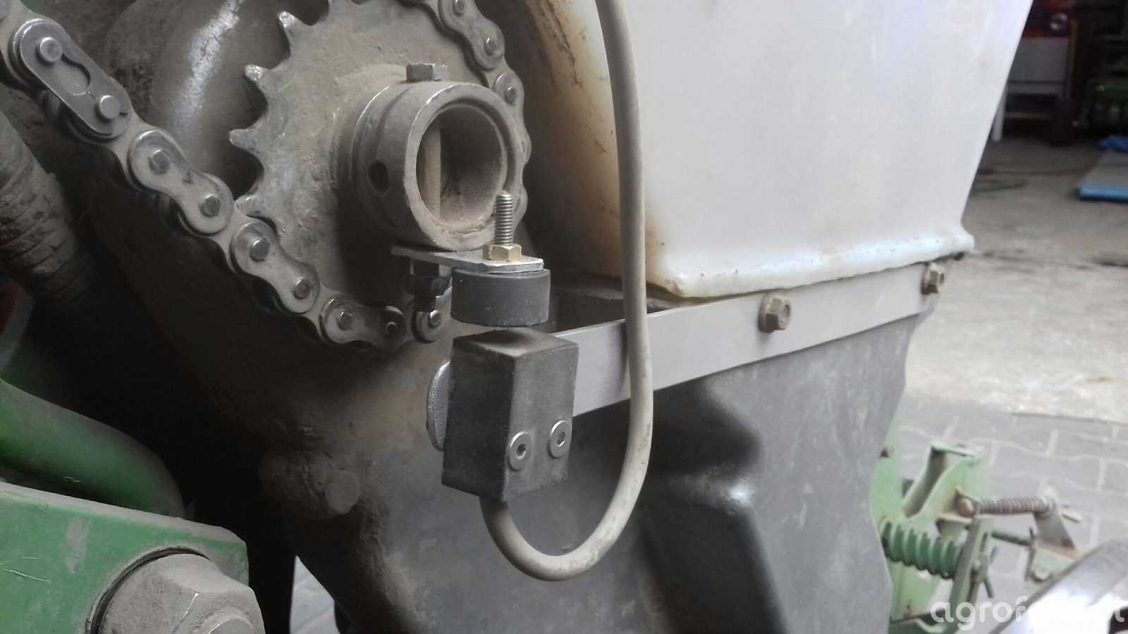

Kontroler sekcji zbudowany przy użyciu kontaktora magnetycznego .
Sadek 1470 Opublikowano 26 Kwietnia 2020 Koszt wykonania znikomy, a jakie zadowolenie. Odnośnik do komentarza https://www.agrofoto.pl/forum/gallery/image/777451-nodet-planter-talerzowy/#findComment-2690963
solek01 250 Opublikowano 26 Kwietnia 2020 to się obraca i co jakiś czas ci coś miga w kabinie ? czy jak ? czy masz jakąś czasówkę że jak co ileś sekund kontrakton nie zewrze to się alarm włączy? Odnośnik do komentarza https://www.agrofoto.pl/forum/gallery/image/777451-nodet-planter-talerzowy/#findComment-2690966
sumek666 5103 Opublikowano 26 Kwietnia 2020 Coś to daje? Często zdarza się, że nie sieje czy się zapycha? Odnośnik do komentarza https://www.agrofoto.pl/forum/gallery/image/777451-nodet-planter-talerzowy/#findComment-2690967
Sadek 1470 Opublikowano 26 Kwietnia 2020 W siewniku miałem blisko 20 lat siane około 40 ha rocznie i 3 czy 4 razy się przydało. W nowym też mam czy wałek wysiewajacym się obraca. Odnośnik do komentarza https://www.agrofoto.pl/forum/gallery/image/777451-nodet-planter-talerzowy/#findComment-2690969
sumek666 5103 Opublikowano 26 Kwietnia 2020 Czyli niezbyt konieczny bajer Odnośnik do komentarza https://www.agrofoto.pl/forum/gallery/image/777451-nodet-planter-talerzowy/#findComment-2690970
Sadek 1470 Opublikowano 26 Kwietnia 2020 To tak jak lampką ciśnienia oleju czy ładowania i.t.p.. Nie ciekawie wygląda szukanie gdzie nastąpiła usterka w przypadku siewu na przykład rzepaku. Odnośnik do komentarza https://www.agrofoto.pl/forum/gallery/image/777451-nodet-planter-talerzowy/#findComment-2690979
sumek666 5103 Opublikowano 26 Kwietnia 2020 Siejesz punktowo rzepak? Odnośnik do komentarza https://www.agrofoto.pl/forum/gallery/image/777451-nodet-planter-talerzowy/#findComment-2690990
Pawel156 31 Opublikowano 26 Kwietnia 2020 Mam w tym siewniku kontroler Dickey John oparty na czujnikach optycznych. Ale działa tylko 5 czujników. Nowy czujnik 900 zł. Wiec na szybkości zrobiłem taki mały obwód na 1 sekcji z tego co miałem akurat w warsztacie. Dioda mruga co 1 pełny obrót zębatki. A siewnik ma swoje lata i czasem może się zdarzyć, że lancuch spadnie. Dlatego wolę mieć pod kontrolą wszystkie sekcje. 1 Odnośnik do komentarza https://www.agrofoto.pl/forum/gallery/image/777451-nodet-planter-talerzowy/#findComment-2690998

Sadek 1470 Opublikowano 26 Kwietnia 2020 (edytowane) 5 godzin temu, sumek666 napisał: Siejesz punktowo rzepak? Nie. Teoretycznie jest to możliwe jakbym siewnik wyposażył w górny wysiew to jest to "porównywalne" do siewu punktowego. Edytowane 26 Kwietnia 2020 przez Sadek Odnośnik do komentarza https://www.agrofoto.pl/forum/gallery/image/777451-nodet-planter-talerzowy/#findComment-2691074
