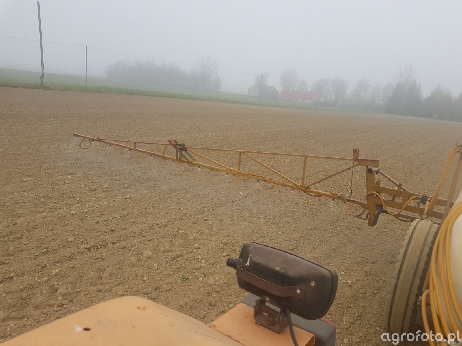

poranny oprysk Metamitron 1.5L/ha + Atpolan SoilMax 0.5L/ha

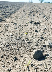

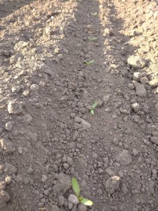

renovoltage 495 Opublikowano 22 Kwietnia 2020 Specjalny zestaw buraczany ? Jak wschody buraka? Moje zdążył mróz przetrącić akurat te co najszybciej przebijały się Odnośnik do komentarza https://www.agrofoto.pl/forum/gallery/image/777155-buraki-cukrowe-amazonia/#findComment-2689379
kuba24051 491 Opublikowano 22 Kwietnia 2020 stary zestaw został do buraków :) wschody są przeciętne można stwierdzić że ok 70% na lekkiej ziemi jest na wierzchu. gorzej na glinie... Odnośnik do komentarza https://www.agrofoto.pl/forum/gallery/image/777155-buraki-cukrowe-amazonia/#findComment-2689471
renovoltage 495 Opublikowano 22 Kwietnia 2020 (edytowane) Na jaką głębokość siałeś ? Ja domyślnie na 2,7 cm , piach jak zawsze trochę głębiej poszedł a cięższa 2-2,5, siane 4 kwietnia, te co na skłonach do słońca szybciej wyskoczyły po 10 dniach to wymarzły, na szczęście nie ma ich dużo i nie wszędzie herbicyd na taką powierzchniową pustynię ryzykowny Edytowane 22 Kwietnia 2020 przez renovoltage Odnośnik do komentarza https://www.agrofoto.pl/forum/gallery/image/777155-buraki-cukrowe-amazonia/#findComment-2689485
kuba24051 491 Opublikowano 22 Kwietnia 2020 gdzie glebiej do 3cm gdsie płyciej ok 2cm. zielsko się wali nie ma co czekać. dlatego jechałem o 5 rano kiedy jest najwyższa wilgotnosc i dodatkowo była mgła. Odnośnik do komentarza https://www.agrofoto.pl/forum/gallery/image/777155-buraki-cukrowe-amazonia/#findComment-2689519
Bartek933 5824 Opublikowano 22 Kwietnia 2020 Zwiększyłeś ilość cieczy roboczej? Odnośnik do komentarza https://www.agrofoto.pl/forum/gallery/image/777155-buraki-cukrowe-amazonia/#findComment-2689522
kuba24051 491 Opublikowano 22 Kwietnia 2020 szlo 250L/ha bo tak mi pasuje opryskiwacz na 4ha Odnośnik do komentarza https://www.agrofoto.pl/forum/gallery/image/777155-buraki-cukrowe-amazonia/#findComment-2689574
