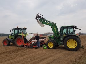

Siewnik do kukurydzy Ozdoken
Bob 822 Opublikowano 20 Kwietnia 2020 Powiedz mi kolego jak to się sprawuje i ile trzeba za takiego położyć? Odnośnik do komentarza https://www.agrofoto.pl/forum/gallery/image/777013-ozdoken/#findComment-2688565
solek01 251 Opublikowano 20 Kwietnia 2020 To nie mój tylko usługa ale trochę wypytałem właściciela bo się zastanawiam nad jakimś siewnikiem. Ma go od 2012 to jest ogólnie zadowolony. Trochę jest problem z łożyskami (czytałem o tym na forach), bo uszczelniacze puszczają kurz i łożyska stają. Jak przyjechał do mnie to objechał dwa razy i mu łożysko na tarczy wysiewającej stanęło ale pojechał do domu i za godzinkę już jechał dalej. Wysiew bardzo dokładny , zarówno nawozu jak i nasion. Nasiona super przykryte. Z tego co wiem to rocznie obsiewa około 150ha. Mówił że sieje z prędkością około 8km/h i zmienił tarcze na szybki wysiew (większa ilość otworów). Odnośnik do komentarza https://www.agrofoto.pl/forum/gallery/image/777013-ozdoken/#findComment-2688583
ThePerkins 1145 Opublikowano 20 Kwietnia 2020 Też się przymierzam do zakupu takiego, cena to za taki jak na zdjęciu 50-55 brutto Odnośnik do komentarza https://www.agrofoto.pl/forum/gallery/image/777013-ozdoken/#findComment-2688601
kendzior15 87 Opublikowano 20 Kwietnia 2020 u mnie już kolega sieje 3 rok cztero rzędowym i też zadowolony bardzo Odnośnik do komentarza https://www.agrofoto.pl/forum/gallery/image/777013-ozdoken/#findComment-2688654
solaris7 4 Opublikowano 21 Kwietnia 2020 Mam takiego 2015r 4rzedowego talerzowego bede chcial sprzedac go teraz . wszystko w orginale (oprocz dętki jednej w kole) jak cos to pisac na tele 796921014 Odnośnik do komentarza https://www.agrofoto.pl/forum/gallery/image/777013-ozdoken/#findComment-2689144
ThePerkins 1145 Opublikowano 21 Kwietnia 2020 Dlaczego się wyzbywasz ? Odnośnik do komentarza https://www.agrofoto.pl/forum/gallery/image/777013-ozdoken/#findComment-2689154
solaris7 4 Opublikowano 23 Kwietnia 2020 Chce wymienic na 6 rzedowy ale tez ozdoken . bo bardzo zadowoleni jestesmy z niego Odnośnik do komentarza https://www.agrofoto.pl/forum/gallery/image/777013-ozdoken/#findComment-2689619
ThePerkins 1145 Opublikowano 23 Kwietnia 2020 Masz pojedyncza skrzynie nawozową ?, jakieś awarie miałeś ? Odnośnik do komentarza https://www.agrofoto.pl/forum/gallery/image/777013-ozdoken/#findComment-2689663
solek01 251 Opublikowano 23 Kwietnia 2020 Z tego co pytałem i się dało zauważyć to głównie łożyska stają na talerzach wysiewających, kółkach dogniatających, bo uszczelniacze słabo trzymają i się kurz pcha i łozysko pada. Powiedział mi że zmienia łożyska raz na dwa lata i co tam w sezonie wyjdzie. Jak siał u mnie to padło łożysko na talerzu wysiewającym to jakby tak nabrał wprawy i miał wszystko ze sobą to 15-30 min i jedziesz dalej. Odnośnik do komentarza https://www.agrofoto.pl/forum/gallery/image/777013-ozdoken/#findComment-2689729
Gość Opublikowano 23 Kwietnia 2020 Dobrze widzę że kolega z RPR ?? Odnośnik do komentarza https://www.agrofoto.pl/forum/gallery/image/777013-ozdoken/#findComment-2689732
solek01 251 Opublikowano 23 Kwietnia 2020 Dobrze widzisz. Odnośnik do komentarza https://www.agrofoto.pl/forum/gallery/image/777013-ozdoken/#findComment-2689758
Gość Opublikowano 23 Kwietnia 2020 O to my prawie po sąsiedzku bo ja RLA Odnośnik do komentarza https://www.agrofoto.pl/forum/gallery/image/777013-ozdoken/#findComment-2689772
przybyslawice5211 673 Opublikowano 23 Kwietnia 2020 Znajomy w tym roku kupił siewnik solmax 4 rzędowy u tego gościa https://www.olx.pl/oferta/solmax-4-rzedowy-siewnik-do-kukurydzy-CID757-IDyVwly.html#dc0b1f9730 i trochę go oglądałem to jakość wykonania nie jest zła niektóre polskie maszyny są gorzej zrobione Odnośnik do komentarza https://www.agrofoto.pl/forum/gallery/image/777013-ozdoken/#findComment-2689866
solaris7 4 Opublikowano 23 Kwietnia 2020 Skrzybie na nawóz sa dwie. Awari nie bylo żadnych. Odnośnik do komentarza https://www.agrofoto.pl/forum/gallery/image/777013-ozdoken/#findComment-2689952
onyx1 0 Opublikowano 7 Maja 2020 Mam pytanie z jaką prędkością nim jeździsz (wiem że zalecają od 5 - 7 km/h ) I czy nawóz nie blokuje się w środkowych przewodach tuż przed talerzami (Te przewody są dziwnie poprowadzone ) Odnośnik do komentarza https://www.agrofoto.pl/forum/gallery/image/777013-ozdoken/#findComment-2697011
solaris7 4 Opublikowano 10 Maja 2020 8km/h . niema problemu . nigdy sie nie zatkało zawsze rowno sieje z jednego i drugiego Odnośnik do komentarza https://www.agrofoto.pl/forum/gallery/image/777013-ozdoken/#findComment-2698113
onyx1 0 Opublikowano 10 Maja 2020 4 godziny temu, solaris7 napisał: 8km/h . niema problemu . nigdy sie nie zatkało zawsze rowno sieje z jednego i drugiego Dziękuje za odpowiedź, Dziękuje za odpowiedź Odnośnik do komentarza https://www.agrofoto.pl/forum/gallery/image/777013-ozdoken/#findComment-2698135
