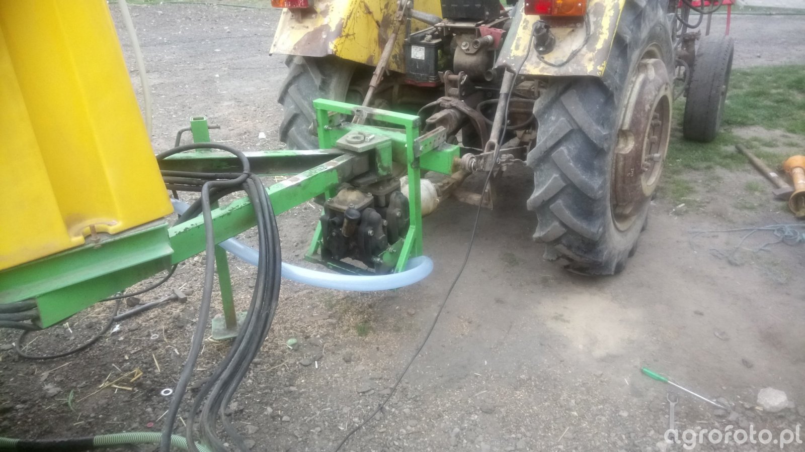

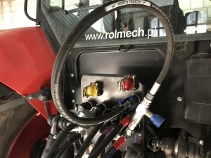

Przełożona pompa pod ramę i tak żeby podążała za ciagnikiem. Ponieważ stała na ramię i jak opryskiwacz stał prosto to wałek był w kształcie litery z
  • Confused 1
Spokojnie liczyłem się z tym. Pod pompom jest dokładnie 40cm czyli tyle samo co pod C330. A opryskiwacz jest prosto. A jak coś wyższego będę chciał opryskac to pod Białoruś go podczepie a tam jest już 50cm. Na zaczep dolny nie chciałem ponieważ tu jest dyszel skrętny więc mniej będzie zjezdzonego zboża, bo opryskiwacz idzie po śladach ciągnika.
