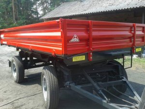

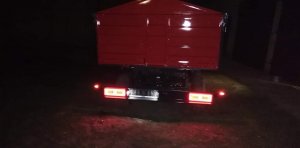

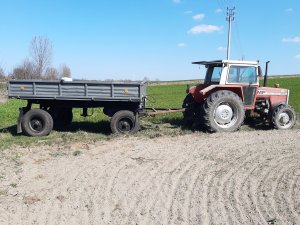

astrahxenon 137 Napisano Kwiecień 19, 2020 Zaawansowany 137 1583 Bardzo fajne te lampy, ale ja u siebie zawsze zakładam jakieś typowe żeby w razie W jakiś klosz tanio dokupić mimo iż się uważa to niestety pracuje w takich warunkach że czasami coś poleci i klosz się wybije Udostępnij ten komentarz Link do komentarza
JakubPytel 13 Napisano Kwiecień 19, 2020 Użytkownik 13 94 No jeszcze można osłonę założyć. Jeszcze jeden minus ledów to taki, że nie pokazuje w ciągniku czy kierunkowskaz przy przyczepie jest. Dlatego obrysówki podłączam tak by świeciło z pozycją a gdy włączasz kierunkowskaz to obrysówka miga naprzemiennie z kierunkowskazem. Wtedy patrząc w lusterko mam pewność, że kierunkowskaz w przyczepie na pewno działa. Udostępnij ten komentarz Link do komentarza
vortigon 8 Napisano Kwiecień 20, 2020 Zaawansowany 8 166 witam mógł byś mi podać ral tych kolorów,?? Udostępnij ten komentarz Link do komentarza
JakubPytel 13 Napisano Kwiecień 20, 2020 Użytkownik 13 94 Czerwony RAL 3002 Grafit RAL 7021 Udostępnij ten komentarz Link do komentarza
vortigon 8 Napisano Kwiecień 21, 2020 Zaawansowany 8 166 dzięki wielkie a to masz metalik czy nie?? Udostępnij ten komentarz Link do komentarza
JakubPytel 13 Napisano Kwiecień 21, 2020 Użytkownik 13 94 Na tej przyczepie jest gładki uni bez metaliku Udostępnij ten komentarz Link do komentarza
vortigon 8 Napisano Kwiecień 21, 2020 Zaawansowany 8 166 znaczy się mi chodzi o połysk dodałeś coś połysku?? Udostępnij ten komentarz Link do komentarza
JakubPytel 13 Napisano Kwiecień 21, 2020 Użytkownik 13 94 Przy dobieraniu lakieru wziąłem pełny połysk. Trochę zmatowial przez to, że dawałem go mokro na mokro w odstępie pół godziny lakier po podkładzie. Udostępnij ten komentarz Link do komentarza
jedrus2020 207 Napisano Kwiecień 21, 2020 Zaawansowany 207 2462 jaka wysokość burt? Udostępnij ten komentarz Link do komentarza
JakubPytel 13 Napisano Kwiecień 22, 2020 Użytkownik 13 94 0.9m Udostępnij ten komentarz Link do komentarza
jedrus2020 207 Napisano Kwiecień 22, 2020 Zaawansowany 207 2462 przyczepa szykowany tylko pod zboża? Bo samemu przy otwarciu Góra raczej się nie zamknie? Udostępnij ten komentarz Link do komentarza
JakubPytel 13 Napisano Kwiecień 22, 2020 Użytkownik 13 94 Przyczepa była klienta także nie wnikałem. Ale podejrzewam, że typowo pod zboże Udostępnij ten komentarz Link do komentarza

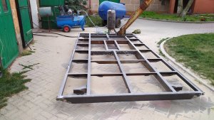

Kalibko 0 Napisano Kwiecień 23, 2020 Nowicjusz 0 2 ile u was kosztuje takie odnowienie przyczepy?? Udostępnij ten komentarz Link do komentarza
asharot 446 Napisano Kwiecień 23, 2020 Przyjaciel Forum 446 5074 Chyba zależy od stanu. Jakie burty wysokie, dolne otwierania, plandeka, czy sam będziesz robić itp, itd. W D47 można nawet 15tyś władować, w HL ponad 20 Udostępnij ten komentarz Link do komentarza
Elektro2015 89 Napisano Kwiecień 23, 2020 Zaawansowany 89 1244 Instalację elektryczną robisz sam czy kupujesz gotowe z allegro? Udostępnij ten komentarz Link do komentarza
asharot 446 Napisano Kwiecień 23, 2020 (edytowany) Przyjaciel Forum 446 5074 Mnie pytasz? Ja zawsze instalacje robię sam. Edytowano Kwiecień 24, 2020 przez asharot Udostępnij ten komentarz Link do komentarza
jedrus2020 207 Napisano Kwiecień 23, 2020 Zaawansowany 207 2462 A jak wyglada od strony prawnej kwestia swiateł z tylu. Mam wywrotke jedoosiowa tak jakby z kontenera na smieci. wywrot tylko do tyłu. Ze względu ze używam ja do wywozu obornika z kurnikow chciałbym zalozyc lampy i góry tylnej burty. A na dole tylko odblaski. Czy policja się będzie o takie coś czepiala albo diagnosta? Udostępnij ten komentarz Link do komentarza
JakubPytel 13 Napisano Kwiecień 24, 2020 Użytkownik 13 94 Kalibko napisał:ile u was kosztuje takie odnowienie przyczepy??Piaskowanie z lakierowaniem koszt około 2400, reszta to już indywidualna wycena. asharot napisał: Chyba zależy od stanu. Jakie burty wysokie, dolne otwierania, plandeka, czy sam będziesz robić itp, itd. W D47 można nawet 15tyś władować, w HL ponad 20 Dokładnie tak jak kolega mówi. Wycena według konkretnych ustaleń. Elektro2015 napisał:Instalację elektryczną robisz sam czy kupujesz gotowe z allegro?Wszystkie instalacje robię sam. Wtedy mogę je idealnie dopasować pod daną przyczepę. jedrus2020 napisał:A jak wyglada od strony prawnej kwestia swiateł z tylu. Mam wywrotke jedoosiowa tak jakby z kontenera na smieci. wywrot tylko do tyłu. Ze względu ze używam ja do wywozu obornika z kurnikow chciałbym zalozyc lampy i góry tylnej burty. A na dole tylko odblaski. Czy policja się będzie o takie coś czepiala albo diagnosta?Podejrzewam, że będzie to mało bezpieczne... Udostępnij ten komentarz Link do komentarza
Jano7711 65 Napisano Kwiecień 24, 2020 Zaawansowany 65 918 @asharot Przed edycją komentarza wstawiłeś zdjęcie na którym były lampy z przewodami i wtykami, co to były za lampy? Udostępnij ten komentarz Link do komentarza
asharot 446 Napisano Kwiecień 24, 2020 (edytowany) Przyjaciel Forum 446 5074 Lampy są polskie z Horpolu. Kierunkowskaz i STOP żarówki, pozycja LED. W środku nawet dość dobrze zrobione i szczelne. Wtyczki hermetyczne chińskie z AE też szczelne. Kabel 5X1mm polski Eurokabel czy jakoś tak. Wtyczka kupiona w polsce pochodzenie no name. Edytowano Kwiecień 25, 2020 przez asharot Udostępnij ten komentarz Link do komentarza
JakubPytel 13 Napisano Kwiecień 25, 2020 Użytkownik 13 94 I tak to się sprawdza? Osobiście jestem zdania, że im mniej połączeń na wtyczkach tym lepiej jak się dużo myjką ją traktuje. Udostępnij ten komentarz Link do komentarza
asharot 446 Napisano Kwiecień 25, 2020 Przyjaciel Forum 446 5074 Dlaczego nie ? Takie połączenie "bez puszkowe" wydaje się szczelniejsze od puszek, na pewno jest szybszy montaż. Wszystkie połączenia są szczelne możesz lać wodą ile wejdzie. Udostępnij ten komentarz Link do komentarza
JakubPytel 13 Napisano Kwiecień 25, 2020 Użytkownik 13 94 Bez obrysowek jak najbardziej a jak obrysówki są z przodu i z tyłu? Udostępnij ten komentarz Link do komentarza
asharot 446 Napisano Kwiecień 25, 2020 Przyjaciel Forum 446 5074 Przyczepa ze zdjęcia jest w trakcie remontu ale obrysówki będą w ten sam sposób podłączone, jest wyjście z wiązki na podświetlenie tablicy i obrysówki Udostępnij ten komentarz Link do komentarza
JakubPytel 13 Napisano Kwiecień 26, 2020 Użytkownik 13 94 Rozumiem, ja stosowałem i nadal stosuje puszkę na ramie od środka, trochę więcej przewodu idzie, ale znowu nie ma wtyczek, więc cenowo jedno i to samo. Twoje rozwiązanie bardziej jak fabryka👍 podeślij zdjęcia jak zrobisz całą instalację, bo jestem ciekaw Udostępnij ten komentarz Link do komentarza
