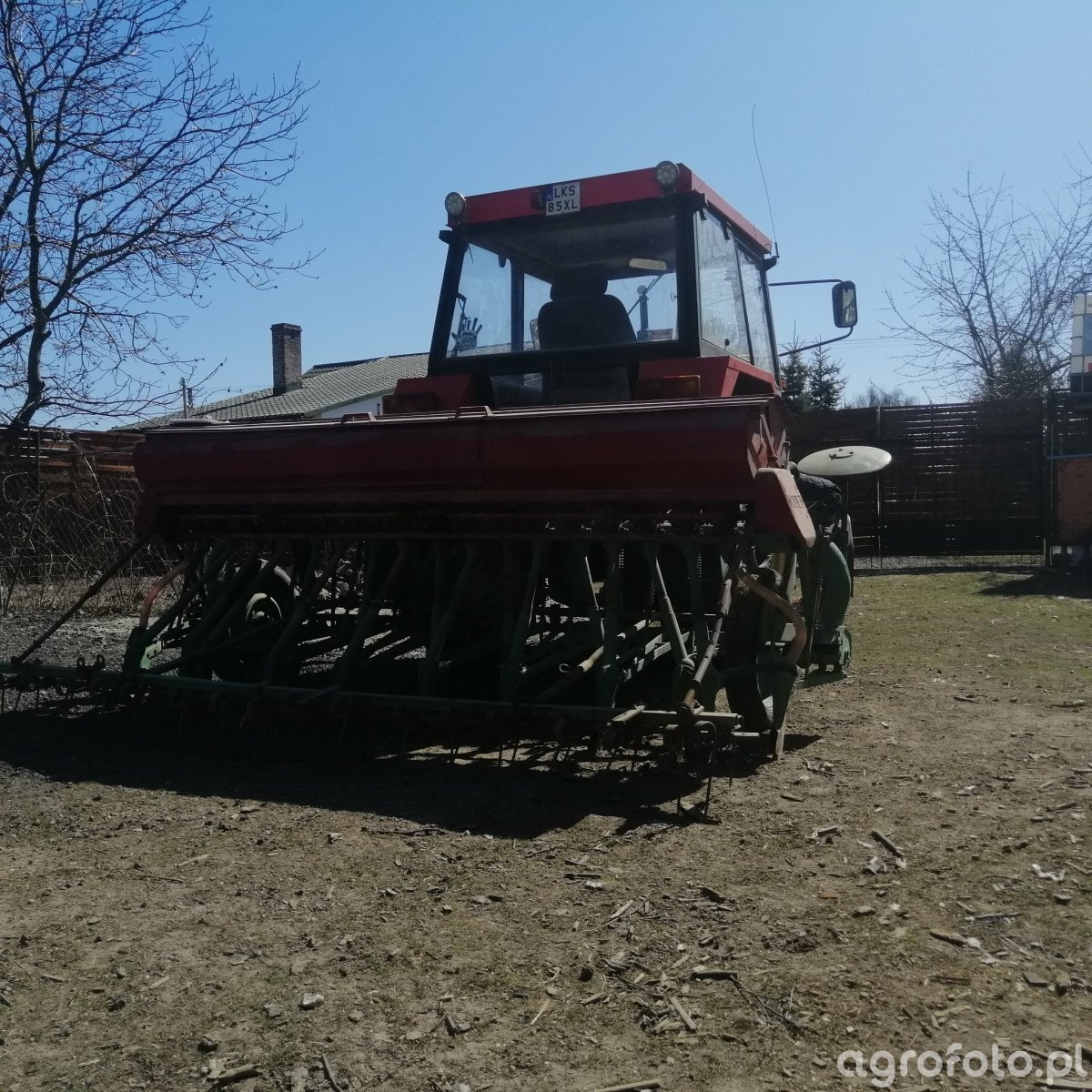

Jeżeli ktoś potrzebuje tabele wysiewu i katalog do tego siewnika prosze pisac.
Miś92 0 Opublikowano 22 Grudnia 2022 Witam, jeżeli jeszcze posiadasz tabele to poproszę. Był bym wdzięczny Odnośnik do komentarza https://www.agrofoto.pl/forum/gallery/image/776412-siewnik-nodet-27m/#findComment-3011062
janusz266 0 Opublikowano 10 Kwietnia 2023 witam również potrzebuje tabele Odnośnik do komentarza https://www.agrofoto.pl/forum/gallery/image/776412-siewnik-nodet-27m/#findComment-3040975
jarekm411 278 Opublikowano 10 Kwietnia 2023 czy to jest taka sama tabela jak do 3 metrowego?? jeśli tak to również poproszę Odnośnik do komentarza https://www.agrofoto.pl/forum/gallery/image/776412-siewnik-nodet-27m/#findComment-3040995
jarekm411 278 Opublikowano 13 Kwietnia 2023 janusz266 napisał:witam również potrzebuje tabelea wiesz może ile razy trzeba obrócić kołem do próby kręconej?? Odnośnik do komentarza https://www.agrofoto.pl/forum/gallery/image/776412-siewnik-nodet-27m/#findComment-3041579
Siennica143 21 Opublikowano 13 Kwietnia 2023 jarekm411 napisał:janusz266 napisał:witam również potrzebuje tabelea wiesz może ile razy trzeba obrócić kołem do próby kręconej??Nie mam jak zrobić zdjęcia tabeli dopiero za 2 tygodnie mogę podesłać, jak orginalne koło to chyba 22,5 obrotu ale mogę się mylić. przy rozstawie 2.8m kręcę korba 19,5 razy. Najlepiej zmierzyć obwód koła podstawić do wzoru i obliczyć ilość obrotów koła. Jeden obrót koła to nie równa się 1 obrotowi korby. Odnośnik do komentarza https://www.agrofoto.pl/forum/gallery/image/776412-siewnik-nodet-27m/#findComment-3041582
jarekm411 278 Opublikowano 13 Kwietnia 2023 Siennica143 napisał:jarekm411 napisał:janusz266 napisał:witam również potrzebuje tabelea wiesz może ile razy trzeba obrócić kołem do próby kręconej??Nie mam jak zrobić zdjęcia tabeli dopiero za 2 tygodnie mogę podesłać, jak orginalne koło to chyba 22,5 obrotu ale mogę się mylić. przy rozstawie 2.8m kręcę korba 19,5 razy. Najlepiej zmierzyć obwód koła podstawić do wzoru i obliczyć ilość obrotów koła. Jeden obrót koła to nie równa się 1 obrotowi korby.a jaki to wzór żeby policzyć ile obrotów kołem?? Odnośnik do komentarza https://www.agrofoto.pl/forum/gallery/image/776412-siewnik-nodet-27m/#findComment-3041583
Siennica143 21 Opublikowano 13 Kwietnia 2023 I = 100 / (O × Ss), gdzie O to obwód koła biegowego, a Ss - szerokość pasa siewnego.jarekm411 napisał: Odnośnik do komentarza https://www.agrofoto.pl/forum/gallery/image/776412-siewnik-nodet-27m/#findComment-3041594
janusz266 0 Opublikowano 15 Kwietnia 2023 jarekm411 napisał:janusz266 napisał: witam również potrzebuje tabele a wiesz może ile razy trzeba obrócić kołem do próby kręconej?? nie mam pojęcia Odnośnik do komentarza https://www.agrofoto.pl/forum/gallery/image/776412-siewnik-nodet-27m/#findComment-3042081
SamaPrawda 591 Opublikowano 16 Kwietnia 2023 Siennica143 napisał:I = 100 / (O × Ss), gdzie O to obwód koła biegowego, a Ss - szerokość pasa siewnego.jarekm411 napisał:Dobrze liczę? przy obwodzie 176cm i szerokości 4m wychodzi 14 obrotów kołem? Odnośnik do komentarza https://www.agrofoto.pl/forum/gallery/image/776412-siewnik-nodet-27m/#findComment-3042120
