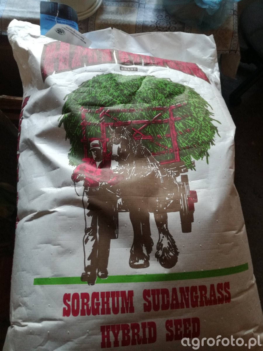

Póki co jeden worek na próbę. Jaki rozstaw rzędów będzie najlepszy na lekkiej ziemi?
Morion 547 Opublikowano 13 Kwietnia 2020 Ile taki worek kosztuje i kiedy zamierzasz siać? Odnośnik do komentarza https://www.agrofoto.pl/forum/gallery/image/776389-nutri-honey/#findComment-2685000
czaro 155 Opublikowano 13 Kwietnia 2020 270 zł z dostawą. Siew po zbiorze żyta na kiszonkę. Najwcześniej pewnie około 20 maja. 1 Odnośnik do komentarza https://www.agrofoto.pl/forum/gallery/image/776389-nutri-honey/#findComment-2685007
wielkopolskibamber 59 Opublikowano 13 Kwietnia 2020 Ja dałem 230zł za worek tez na próbę po życie ciekawe jak to wyjdzie Odnośnik do komentarza https://www.agrofoto.pl/forum/gallery/image/776389-nutri-honey/#findComment-2685019
ThePerkins 1146 Opublikowano 13 Kwietnia 2020 co 3 lub 4 redlica, ogólnie jak pole nie jest zbyt ogarnięte to i to nie wypali , ph musi być około 5 Ale lepiej jak ponad 5. przy 4 uschlo mi zaraz po wyjściu... No i na chwasty trzeba przysłać bo niestety duża peresja 1 Odnośnik do komentarza https://www.agrofoto.pl/forum/gallery/image/776389-nutri-honey/#findComment-2685064
czaro 155 Opublikowano 13 Kwietnia 2020 Na polu na którym będę siał kiedyś była łąka, potem pszenżyto, owies i dawało sobie radę więc myślę że pH jeszcze nie najgorsze tam jest. Gorzej o wodę się martwię. Co na chwasty zastosować? Odnośnik do komentarza https://www.agrofoto.pl/forum/gallery/image/776389-nutri-honey/#findComment-2685073
ppp 320 Opublikowano 13 Kwietnia 2020 ja slyszalem ze mozna odchwaszczac tymi samymi.srodkami co kukurydzę. Odnośnik do komentarza https://www.agrofoto.pl/forum/gallery/image/776389-nutri-honey/#findComment-2685098
Szu15000 234 Opublikowano 13 Kwietnia 2020 na ile ha jeden worek starcza? Odnośnik do komentarza https://www.agrofoto.pl/forum/gallery/image/776389-nutri-honey/#findComment-2685099
soltys48 21717 Opublikowano 13 Kwietnia 2020 1 godzinę temu, wielkopolskibamber napisał: Ja dałem 230zł za worek tez na próbę po życie ciekawe jak to wyjdzie daj linka 44 minuty temu, czaro napisał: . Co na chwasty zastosować? 4 minuty temu, ppp napisał: ja slyszalem ze mozna odchwaszczac tymi samymi.srodkami co kukurydzę. Tylko lumax, inne wypalą u siebie siałem co każdą redlicę i było nieźle Odnośnik do komentarza https://www.agrofoto.pl/forum/gallery/image/776389-nutri-honey/#findComment-2685100
kr9292 950 Opublikowano 13 Kwietnia 2020 U mnie w ubiegłym roku miało od 30 cm do ponad 2 m. Plon bardzo słaby, na koszty sie nie zwrócilo. Odnośnik do komentarza https://www.agrofoto.pl/forum/gallery/image/776389-nutri-honey/#findComment-2685101
ppp 320 Opublikowano 13 Kwietnia 2020 slyszalem ze adengo tez mozna stosować. W tym roku próbujemy z sorgo z tym, ze jednokosne buffalo grass.kr9292 napisał:U mnie w ubiegłym roku miało od 30 cm do ponad 2 m. Plon bardzo słaby, na koszty sie nie zwrócilo. a jakie stanowisko? co dałeś przed siewem? Odnośnik do komentarza https://www.agrofoto.pl/forum/gallery/image/776389-nutri-honey/#findComment-2685102
soltys48 21717 Opublikowano 13 Kwietnia 2020 właśnie sie zastanawiam nad tym bądź sorgiem Odnośnik do komentarza https://www.agrofoto.pl/forum/gallery/image/776389-nutri-honey/#findComment-2685106
ppp 320 Opublikowano 13 Kwietnia 2020 znajomy sieje od kilku lat nutri honey (on ma w miarę dobre gleby, ale jak sucho to szybko tracą wodę) pokazywal mi zdjecia to nutri honey roslo mu ponad dach c360 jak kosił. Zbiera od 2 do 3 pokosów rocznie. Odnośnik do komentarza https://www.agrofoto.pl/forum/gallery/image/776389-nutri-honey/#findComment-2685110
kr9292 950 Opublikowano 13 Kwietnia 2020 2-3 pokosy rocznie to chyba w bardzo dobrym roku. Najlepszym rozwiązaniem jest chyba zbiór sieczkarnia na jesień. Trochę mniej bialka ale przynajmniej bez zanieczyszczeń, bo w bele to tragedia. Odnośnik do komentarza https://www.agrofoto.pl/forum/gallery/image/776389-nutri-honey/#findComment-2685114
soltys48 21717 Opublikowano 13 Kwietnia 2020 Potrzebuje coś żeby posiać po życie , siałem sorgo i powiedzmy co drugi raz sie udaje Odnośnik do komentarza https://www.agrofoto.pl/forum/gallery/image/776389-nutri-honey/#findComment-2685115
czaro 155 Opublikowano 13 Kwietnia 2020 Ten lumax w takiej samej dawce jak na kukurydzę? Też się zastanawiam nad sorgiem. Na czeskich stronach internetowych znalazłem sporo różnych odmian sorgo. Tylko ciężko to dostać w Polsce. Odnośnik do komentarza https://www.agrofoto.pl/forum/gallery/image/776389-nutri-honey/#findComment-2685118
soltys48 21717 Opublikowano 13 Kwietnia 2020 2l/ha 1 Odnośnik do komentarza https://www.agrofoto.pl/forum/gallery/image/776389-nutri-honey/#findComment-2685119
czaro 155 Opublikowano 13 Kwietnia 2020 Jak co redlice siałeś nie było za gęsto? Ile pokosów udało ci się zebrać i jaki był plon? Bo ty jesteś chyba z tej bardzo suchej części Wielkopolski? Odnośnik do komentarza https://www.agrofoto.pl/forum/gallery/image/776389-nutri-honey/#findComment-2685122
soltys48 21717 Opublikowano 13 Kwietnia 2020 Za gęsto nie było, norma na ha była zachowana-rzadziej w rzędzie było Jestem z płn wlkp,posiane było na słabej ziemi po ugorze i dało jeden pokos, potem zaorałem i poszło żyto Odnośnik do komentarza https://www.agrofoto.pl/forum/gallery/image/776389-nutri-honey/#findComment-2685124
Bartek933 5891 Opublikowano 13 Kwietnia 2020 A w mieszance z innymi roślinami po zbożu ozimym? Odnośnik do komentarza https://www.agrofoto.pl/forum/gallery/image/776389-nutri-honey/#findComment-2685127
soltys48 21717 Opublikowano 13 Kwietnia 2020 w grę wchodzi tylko jęczmień ozimy A jaką Masz roślinę na myśli?? Odnośnik do komentarza https://www.agrofoto.pl/forum/gallery/image/776389-nutri-honey/#findComment-2685129
ppp 320 Opublikowano 13 Kwietnia 2020 kr9292 napisał: 2-3 pokosy rocznie to chyba w bardzo dobrym roku. Najlepszym rozwiązaniem jest chyba zbiór sieczkarnia na jesień. Trochę mniej bialka ale przynajmniej bez zanieczyszczeń, bo w bele to tragedia. on sieje juz kilka lat i zbior w bele. W normalnyn roku max 2 pokosy. Jak dlugo jest cieplo to zbiera i 3 (ale nie zawsze się to udaje). Odnośnik do komentarza https://www.agrofoto.pl/forum/gallery/image/776389-nutri-honey/#findComment-2685134
Aktis 319 Opublikowano 13 Kwietnia 2020 a to nie trzeba jakoś wyżej kosić? Jeśli trzeba wysoko, to już ogranicza sens rośliny współrosnącej. Odnośnik do komentarza https://www.agrofoto.pl/forum/gallery/image/776389-nutri-honey/#findComment-2685137
soltys48 21717 Opublikowano 13 Kwietnia 2020 osobiście nie wyobrażam sobie zeby siać to z inną rośliną Z maleńkości bardzo wolno rośnie inna roślina zagłuszy Odnośnik do komentarza https://www.agrofoto.pl/forum/gallery/image/776389-nutri-honey/#findComment-2685139
czaro 155 Opublikowano 13 Kwietnia 2020 Lumax bezpieczniej przedwschodowo czy po też nic nie zaszkodzi? Odnośnik do komentarza https://www.agrofoto.pl/forum/gallery/image/776389-nutri-honey/#findComment-2685146
soltys48 21717 Opublikowano 13 Kwietnia 2020 dawałem przedwschodowo 1 Odnośnik do komentarza https://www.agrofoto.pl/forum/gallery/image/776389-nutri-honey/#findComment-2685147
