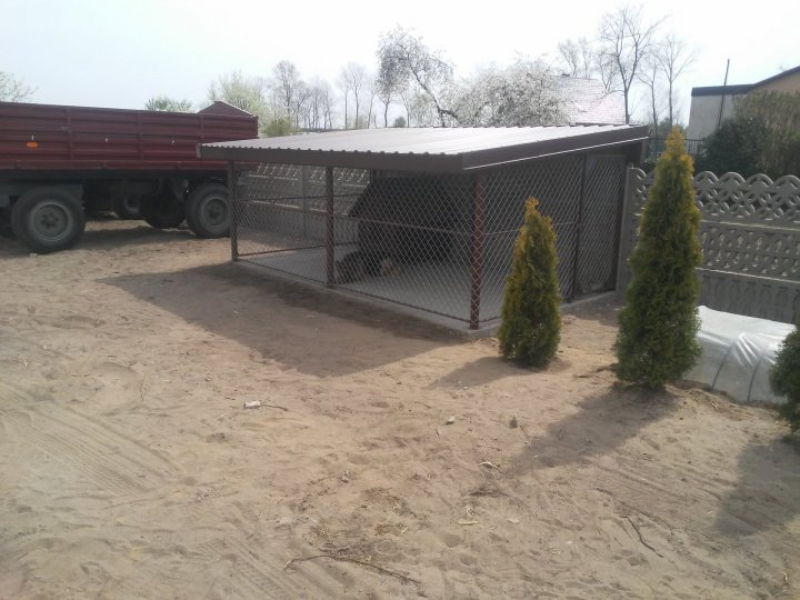

3 dni i gotowe

pedro2 10951 Opublikowano 11 Kwietnia 2020 Nie za bardzo goła blacha na kojec, pies ci świra dostanie. Ale tak to pryma sort robota Odnośnik do komentarza https://www.agrofoto.pl/forum/gallery/image/776220-kojec-dla-psa/#findComment-2684258
rex15 286 Opublikowano 11 Kwietnia 2020 właśnie, blacha słaba, zmień na dachowke ceramiczną 😛 Odnośnik do komentarza https://www.agrofoto.pl/forum/gallery/image/776220-kojec-dla-psa/#findComment-2684259
przemekuliski 140 Opublikowano 12 Kwietnia 2020 albo papa Odnośnik do komentarza https://www.agrofoto.pl/forum/gallery/image/776220-kojec-dla-psa/#findComment-2684267
jonek98 2906 Opublikowano 12 Kwietnia 2020 @up papa 👋😄 1 Odnośnik do komentarza https://www.agrofoto.pl/forum/gallery/image/776220-kojec-dla-psa/#findComment-2684274
Borekk17 953 Opublikowano 12 Kwietnia 2020 jaka grubość tych paneli? duży pies ci tego nie rozwali? U mnie w kojcu jest mały piesek A w przeciągu roku dwa takie panele zdewastowal wystarczy że ktoś obcy wejdzie na podwórko albo kot to pies szału dostaje i te panele zębami rozrywka Odnośnik do komentarza https://www.agrofoto.pl/forum/gallery/image/776220-kojec-dla-psa/#findComment-2684336
Andrz_ 495 Opublikowano 12 Kwietnia 2020 Już kiedyś o tym pisałem , blacha na pokrycie kojca i budy słaby pomysł kilka lat i pies głuchy jak pień . Może jeszcze jest szansa na zmianę np .na jakąś ondulinę czy coś podobnego. Poza tym pierwsza liga 👌 Odnośnik do komentarza https://www.agrofoto.pl/forum/gallery/image/776220-kojec-dla-psa/#findComment-2684377
Gość Opublikowano 12 Kwietnia 2020 Fajny kojec ,ale dla spokojnego psa . Mój takie panele ogrodzeniowe w rok załatwił ,rozrywając zgrzane druty . Odnośnik do komentarza https://www.agrofoto.pl/forum/gallery/image/776220-kojec-dla-psa/#findComment-2684381
Michal984 628 Opublikowano 12 Kwietnia 2020 panele ogrodzeniowe udało mi się kupić z drutem 5mm na dodatek są wspawane 3 poprzeczki. Patrząc na te marketowe panele z drutem 3mm to jest duża róznica. Wszystko się okaże za jakiś czas :) Odnośnik do komentarza https://www.agrofoto.pl/forum/gallery/image/776220-kojec-dla-psa/#findComment-2684393

Jaro102 21 Opublikowano 12 Kwietnia 2020 Panele mam z drutu 5 albo 6 mm malowany proszkowa i chyba pod tym ocynk ale nie jestem pewien i owczarek z tym nic nie zrobił przez 3 lata. Dach mam z płyty osb i na to gont. Odnośnik do komentarza https://www.agrofoto.pl/forum/gallery/image/776220-kojec-dla-psa/#findComment-2684902
tytanowyJanusz 5413 Opublikowano 12 Kwietnia 2020 można samemu uspawać z drutu żebowanego ale wtedy wyjdzie taki solidny że nawet byczki można by było w nim trzymać😄 Odnośnik do komentarza https://www.agrofoto.pl/forum/gallery/image/776220-kojec-dla-psa/#findComment-2684944
