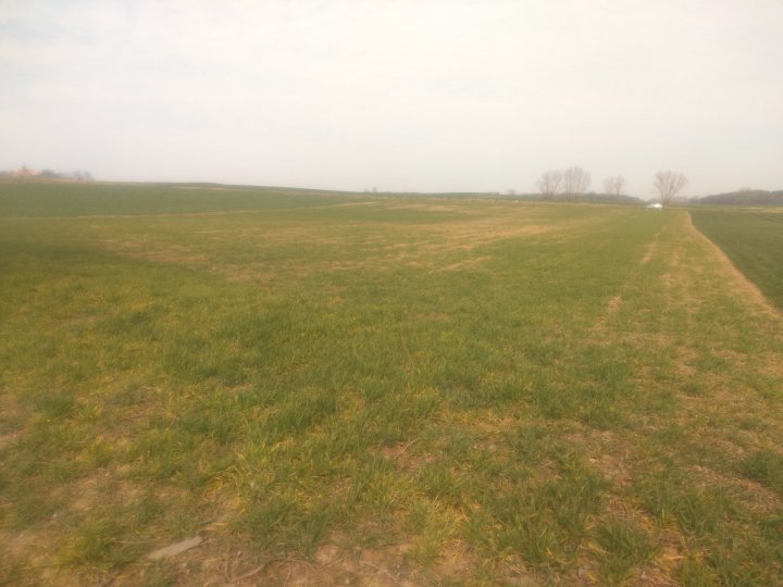

Co poszło nie tak? Robota mszyc?

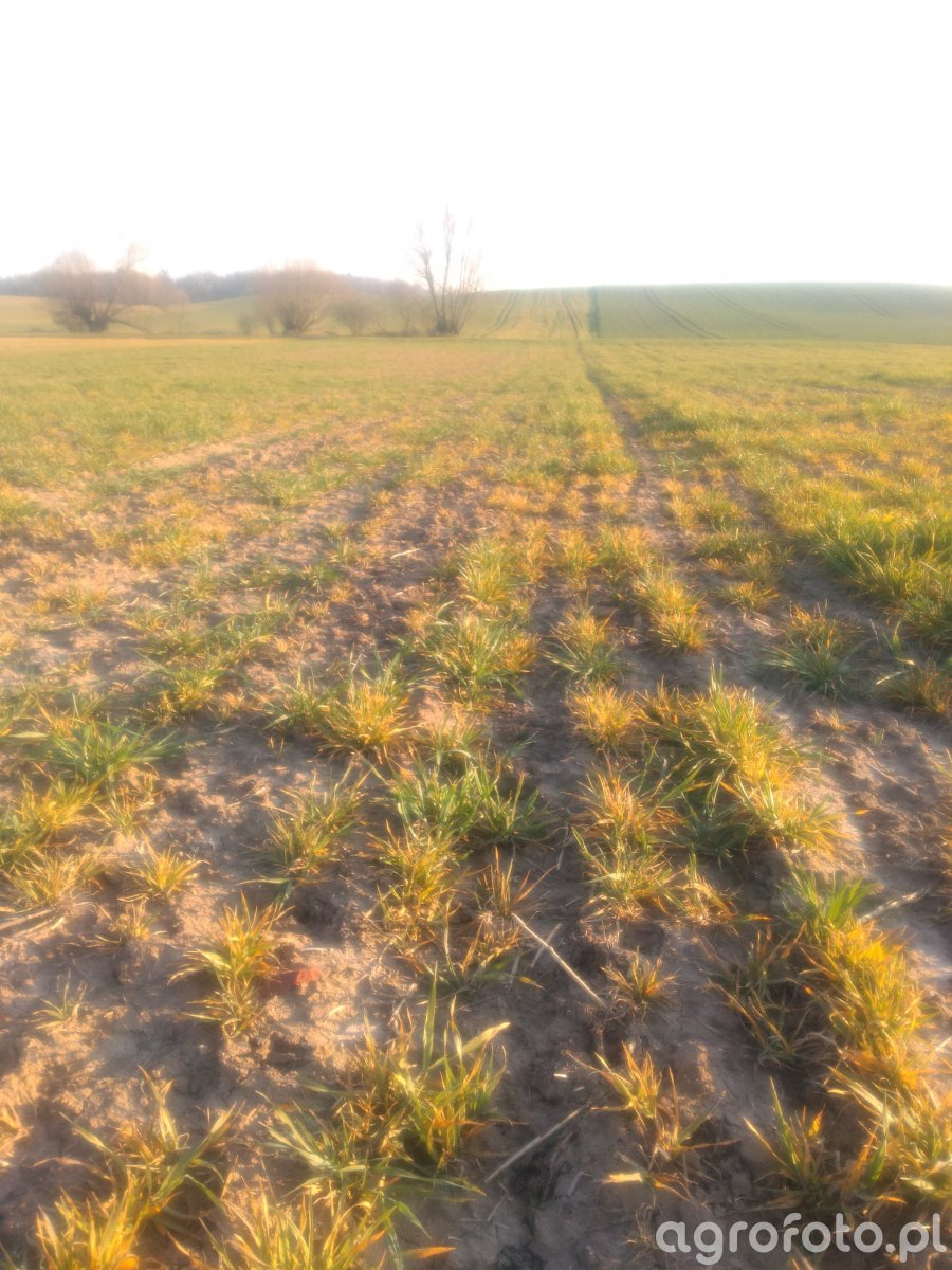

pudło 55 Opublikowano 6 Kwietnia 2020 (edytowane) Masakra sama mszyca tak by dała radę? u mnie wygląda tak quadriga jeden zabieg na mszyce i za gęsty siew Edytowane 6 Kwietnia 2020 przez pudło Odnośnik do komentarza https://www.agrofoto.pl/forum/gallery/image/775749-jeczmien-ozimy/#findComment-2681925
ZELKOW 1360 Opublikowano 7 Kwietnia 2020 ph sprawdziłeś? Odnośnik do komentarza https://www.agrofoto.pl/forum/gallery/image/775749-jeczmien-ozimy/#findComment-2681956
Root Admin yacenty 5160 Opublikowano 7 Kwietnia 2020 mszyc, sucho pH zły oprysk, mróz powodów może być 100 Odnośnik do komentarza https://www.agrofoto.pl/forum/gallery/image/775749-jeczmien-ozimy/#findComment-2681957
zycietoniejebajka1 1785 Opublikowano 7 Kwietnia 2020 Na jesieni tego nie było? Odnośnik do komentarza https://www.agrofoto.pl/forum/gallery/image/775749-jeczmien-ozimy/#findComment-2682008
Root Admin yacenty 5160 Opublikowano 7 Kwietnia 2020 @MateuszStaczyk ile razy jesienią pryskałeś na robaka? Odnośnik do komentarza https://www.agrofoto.pl/forum/gallery/image/775749-jeczmien-ozimy/#findComment-2682010
Gość Opublikowano 7 Kwietnia 2020 Objawy podobne jakby magnezu brakowało, albo ph zbyt niskie. Ewentualnie robaczki zrobiły robotę... Odnośnik do komentarza https://www.agrofoto.pl/forum/gallery/image/775749-jeczmien-ozimy/#findComment-2682012
avici_lv80 106 Opublikowano 7 Kwietnia 2020 widać pojedyncze kępki zielonego więc tak jak myślisz na 99% żółta karłowatość Odnośnik do komentarza https://www.agrofoto.pl/forum/gallery/image/775749-jeczmien-ozimy/#findComment-2682019
MateuszStaczyk 16 Opublikowano 7 Kwietnia 2020 Oprysku na mszyce brak. Dlatego są moim 1 podejrzanym. Czy na polu gdzie jakość się mu udało i jest całe zielone da to plon? Odnośnik do komentarza https://www.agrofoto.pl/forum/gallery/image/775749-jeczmien-ozimy/#findComment-2682051
Root Admin yacenty 5160 Opublikowano 7 Kwietnia 2020 normalnie ile wyciagałeś jęczmienia? Niestety z mojej perspektywy to raczej pług i kukurydza Odnośnik do komentarza https://www.agrofoto.pl/forum/gallery/image/775749-jeczmien-ozimy/#findComment-2682052
avici_lv80 106 Opublikowano 7 Kwietnia 2020 plon da ale pytanie jaki? kiedyś miałem taką nauczkę zostawiłem kawałek żeby było coś zboża przed żniwami jak zabraknie to plon był tak mizerny że lepiej byłoby kupić te parę ton niż było chodzenia patrzenia na tą mizernotę i ładowania odżywek Odnośnik do komentarza https://www.agrofoto.pl/forum/gallery/image/775749-jeczmien-ozimy/#findComment-2682061
Root Admin yacenty 5160 Opublikowano 7 Kwietnia 2020 Z ciekawości ile zebrałeś? Ja kiedyś miałem taki, to napakowane wiosną było chyba całą tablicę mendelejewa i plon 2 tony, gdzie u nas w normalnych latach zbieramy 9-11 ton jęczmienia ozimego. czyli powiedzmy 20-25% normalnego plonu. Dziś gdybym miał taki problem to na pewno bym przesiewał. Pytanie tylko, czy to na pewno jest wirus? Odnośnik do komentarza https://www.agrofoto.pl/forum/gallery/image/775749-jeczmien-ozimy/#findComment-2682079
avici_lv80 106 Opublikowano 7 Kwietnia 2020 Nie pamietam bo to było chyba 8 lat temu ale można powiedzieć że max 2-3t a poszło co tylko mogło odżywki fungi do tego chyba z 2 razy jakieś asahi tyle że na regulacji się zaoszczędziło. Głupi człowiek wtedy był i chytry bo by się kupiło zboże a jary w te miejsce dawał co najmniej 2razy tyle i to siany 23.04 pamiętam bo w urodziny Mamy. Wg mnie jeśli niektóre rośliny się zielenią i idą w górę a reszta stoi w miejscu żółta to będzie karłowatość i nic tylko bym przesiewał bo niby teraz coś z tego będzie to raczej później to stanie a susza tylko to spotęguje ale to już decyzja dla właściciela co dalej. Odnośnik do komentarza https://www.agrofoto.pl/forum/gallery/image/775749-jeczmien-ozimy/#findComment-2682086
cichyh32 175 Opublikowano 7 Kwietnia 2020 Pytanie do właściciela, co tutaj było rok temu i jaki był plon? Odnośnik do komentarza https://www.agrofoto.pl/forum/gallery/image/775749-jeczmien-ozimy/#findComment-2682097
MateuszStaczyk 16 Opublikowano 7 Kwietnia 2020 4 godziny temu, yacenty napisał: normalnie ile wyciagałeś jęczmienia? Niestety z mojej perspektywy to raczej pług i kukurydza Pierwszy rok uprawiam jęczmień i to jest efekt nie wiedzy i zbyt późnego zbierania informacji o uprawie. Szczerze to myślałem że uprawa będzie podobna lub łatwiejsza od pszenicy- jak widać źle myślałem. A co do przedplonu była pszenica ozima plon 6t z haczykiem, jak na moje mikro gospodarstwo plon b.dobry. Odnośnik do komentarza https://www.agrofoto.pl/forum/gallery/image/775749-jeczmien-ozimy/#findComment-2682134
cichyh32 175 Opublikowano 7 Kwietnia 2020 Jeśli pszenica sypała 6t to te żółknięcia nie przez glebe. Odnośnik do komentarza https://www.agrofoto.pl/forum/gallery/image/775749-jeczmien-ozimy/#findComment-2682143
Root Admin yacenty 5160 Opublikowano 7 Kwietnia 2020 59 minut temu, MateuszStaczyk napisał: Pierwszy rok uprawiam jęczmień i to jest efekt nie wiedzy i zbyt późnego zbierania informacji o uprawie. Szczerze to myślałem że uprawa będzie podobna lub łatwiejsza od pszenicy- jak widać źle myślałem. A co do przedplonu była pszenica ozima plon 6t z haczykiem, jak na moje mikro gospodarstwo plon b.dobry. jęczmień się uprawia tak samo jak pszenice - genralnie sa dwie subtelne różnice - jesienią się pryska 3x mszyce, a pszenice 2x wiosną jęczmień jest ok 10-20 szybszy od pszenicy więc zabiegi typu regulacja czy fungicyd robi się o tyle szybciej. Odnośnik do komentarza https://www.agrofoto.pl/forum/gallery/image/775749-jeczmien-ozimy/#findComment-2682146
MateuszStaczyk 16 Opublikowano 7 Kwietnia 2020 Ja ani razu od 3 lat nie pryskam pszenicy jesienią oprócz chwastów a i wcześniej ojciec nie pryskał i te skromne 6 ton uzyskiwaliśmy. Poprostu jęczmień ozimy nie jest dla mnie Odnośnik do komentarza https://www.agrofoto.pl/forum/gallery/image/775749-jeczmien-ozimy/#findComment-2682163
Root Admin yacenty 5160 Opublikowano 7 Kwietnia 2020 przy takim założeniu na pewno Odnośnik do komentarza https://www.agrofoto.pl/forum/gallery/image/775749-jeczmien-ozimy/#findComment-2682164
MateuszStaczyk 16 Opublikowano 7 Kwietnia 2020 (edytowane) Z 2 miejsca A co do założenia to wyznaje takie żeby wydać jak najmniej ale zarobić jak najwięcej. Taki pytanie yancenty bo mieszkamy nie daleko ile masz zysku z 1 ha pszenicy. Ja przy płonie 6 w tamtym roku na czysto wyszedłem 1.800 zł . Chyba nie jest źle Edytowane 7 Kwietnia 2020 przez MateuszStaczyk Odnośnik do komentarza https://www.agrofoto.pl/forum/gallery/image/775749-jeczmien-ozimy/#findComment-2682172
Root Admin yacenty 5160 Opublikowano 7 Kwietnia 2020 Nie powiem ci bo to porywnawie gruszki do marchewki Odnośnik do komentarza https://www.agrofoto.pl/forum/gallery/image/775749-jeczmien-ozimy/#findComment-2682176
