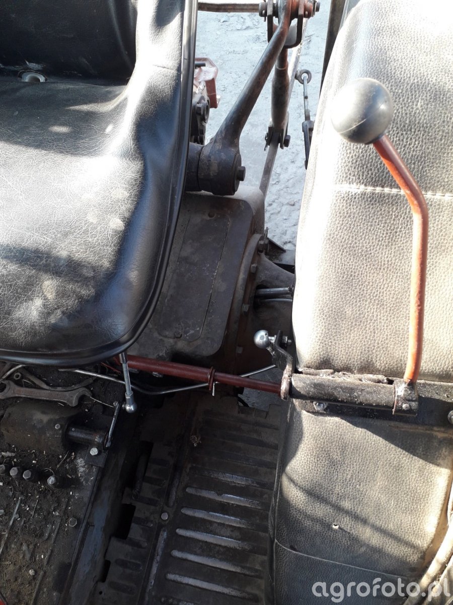

Bartek933 5795 Opublikowano 1 Kwietnia 2020 Musi Ci dosyć lekko dźwignia na obudowie pracować że ta modernizacja się sprawdziła Odnośnik do komentarza https://www.agrofoto.pl/forum/gallery/image/775281-ursus-c-360-dzwignia-wom/#findComment-2679275
pudło 55 Opublikowano 1 Kwietnia 2020 Wiem jak to się załącza i nie wróżę tej przeróbce długiego żywota , za licho to wygląda , ale pomysł dobry Odnośnik do komentarza https://www.agrofoto.pl/forum/gallery/image/775281-ursus-c-360-dzwignia-wom/#findComment-2679286
Sylwekx25 6281 Opublikowano 1 Kwietnia 2020 Przecież w c360 wom załącza się lekko , nawet bardzo lekko. Odnośnik do komentarza https://www.agrofoto.pl/forum/gallery/image/775281-ursus-c-360-dzwignia-wom/#findComment-2679287
Bartek933 5795 Opublikowano 1 Kwietnia 2020 Bardzo lekko... nogą 1 1 Odnośnik do komentarza https://www.agrofoto.pl/forum/gallery/image/775281-ursus-c-360-dzwignia-wom/#findComment-2679365
Sylwekx25 6281 Opublikowano 1 Kwietnia 2020 Więc może czas zajrzeć do 2 stopnia sprzęgła? Odnośnik do komentarza https://www.agrofoto.pl/forum/gallery/image/775281-ursus-c-360-dzwignia-wom/#findComment-2679398
Bartek933 5795 Opublikowano 1 Kwietnia 2020 Ja już tak z przyzwyczajenia, ogólnie jakoś to ciężko nie chodzi ale czasami trzeba szarpnąć 1 Odnośnik do komentarza https://www.agrofoto.pl/forum/gallery/image/775281-ursus-c-360-dzwignia-wom/#findComment-2679400
bartek1992 163 Opublikowano 1 Kwietnia 2020 pudło napisał: Wiem jak to się załącza i nie wróżę tej przeróbce długiego żywota , za licho to wygląda , ale pomysł dobry juz było testowane z różną siłą Bartek933 napisał: Musi Ci dosyć lekko dźwignia na obudowie pracować że ta modernizacja się sprawdziła powiem Ci ze nawet lekko się załącza pod warunkiem że tryb do tryba pasuje jezeli nie to trzeba Dwa razy rozłączyc sprzęglo aby sie zazębiło Sylwekx25 napisał:Więc może czas zajrzeć do 2 stopnia sprzęgła?wiesz co to nie tylko od sprzegla ale tez zalezy czy tryb od pompy zazębia sie z napędem za pierwszym razem wysprzęglenia Odnośnik do komentarza https://www.agrofoto.pl/forum/gallery/image/775281-ursus-c-360-dzwignia-wom/#findComment-2679419
zycietoniejebajka1 1785 Opublikowano 2 Kwietnia 2020 Przy czym ten ciagnik pracuje, że takiego "usprawnienia" musiałeś dokonać? Jakbym musiał dzien w dzień, po 30 razy włączać, przez 365 dni w roku to może bym nad czymś takim pomyslal, a tak... Po co??? 🤔 Odnośnik do komentarza https://www.agrofoto.pl/forum/gallery/image/775281-ursus-c-360-dzwignia-wom/#findComment-2679450
bartek1992 163 Opublikowano 2 Kwietnia 2020 zycietoniejebajka1 napisał: Przy czym ten ciagnik pracuje, że takiego "usprawnienia" musiałeś dokonać? Jakbym musiał dzien w dzień, po 30 razy włączać, przez 365 dni w roku to może bym nad czymś takim pomyslal, a tak... Po co??? 🤔 ciągnik pełni funkcję pomocniczego prasa kostka, przegrabiarka, rozrzutnik itp. po co mam sie schylac i kręgosłup nadwyręzac Odnośnik do komentarza https://www.agrofoto.pl/forum/gallery/image/775281-ursus-c-360-dzwignia-wom/#findComment-2679530
