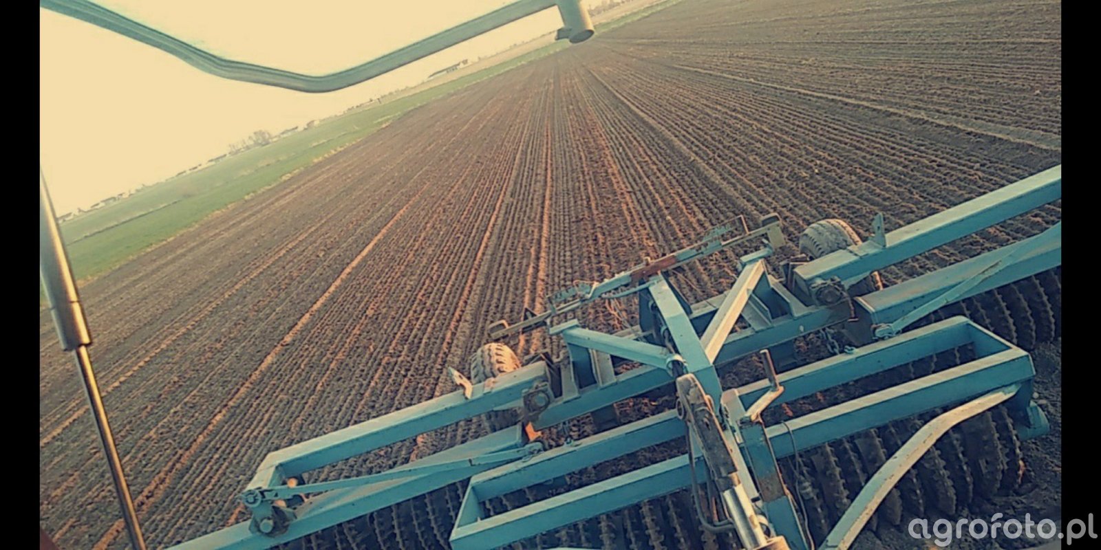

Lucerna + country 2013/2061 posiane. Oby tak wczesny siew nie wyszedł bokiem 🤷♂️
robert812 102 Opublikowano 25 Marca 2020 Croskill cZy cambridge lepsze na takie wałowanie po zasiewie? Odnośnik do komentarza https://www.agrofoto.pl/forum/gallery/image/774519-walowanie-lucerny/#findComment-2674904
lukas9559 30 Opublikowano 25 Marca 2020 Bardziej Cambridge. Niech ktoś mi powie jeśli jest trawa po trawie i są kępy, to po wale łąkowym pole będzie lepsze niż po zwykłym Cambridge? Przecież te kępy z wierzchu będą się zgrabiać i tak. Odnośnik do komentarza https://www.agrofoto.pl/forum/gallery/image/774519-walowanie-lucerny/#findComment-2674935
Henius91 1726 Opublikowano 25 Marca 2020 A dlaczego miałyby się zgrabiać? Ja przy pierwszym zgrabianiu takiej świeżo posianej łąki, zawsze ustawiam zgrabiarkę wyżej, żeby nie garnęła kamieni i innego świństwa. Przy drugim pokosie już nie ma żadnego problemu Odnośnik do komentarza https://www.agrofoto.pl/forum/gallery/image/774519-walowanie-lucerny/#findComment-2675020
areek9869 71 Opublikowano 25 Marca 2020 U mnie na polach lepszą robotę robi croskill, głównie chodzi mi o kruszenie brył. Jest dużo cięższy niż o podobnej szerokości Cambridge. Tylko do niego koń powyżej 130 km... No chyba, że po orce to mf 200 koni miał co robićTak jak kolega Henius91 pisze, wyżej zgrabiarka załatwi sprawę Odnośnik do komentarza https://www.agrofoto.pl/forum/gallery/image/774519-walowanie-lucerny/#findComment-2675094
MKrajes 304 Opublikowano 25 Marca 2020 a co myślicie o wale pryzmatycznym po zasiewie ? teoretycznie rozbije jak cross i dociśnie fajnie Odnośnik do komentarza https://www.agrofoto.pl/forum/gallery/image/774519-walowanie-lucerny/#findComment-2675132
Henius91 1726 Opublikowano 25 Marca 2020 Pryzmatyczny niby najlepszy po siewie. Z takimi opiniami się spotkałem. Croskill dobry do uprawy, a cambridge to bardziej taki uniwersalny Odnośnik do komentarza https://www.agrofoto.pl/forum/gallery/image/774519-walowanie-lucerny/#findComment-2675228
