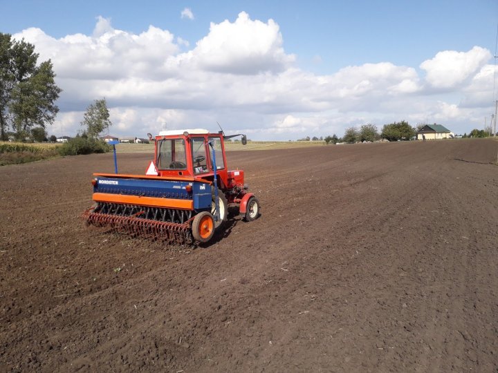

Tomasz55555 12 Opublikowano 23 Marca 2020 Jaka jest waga tego siewnika i ciekawe czy ursus c330 dałby z nim radę? Odnośnik do komentarza https://www.agrofoto.pl/forum/gallery/image/774450-nordsten-25m/#findComment-2674250
kubamako66 766 Opublikowano 23 Marca 2020 7 minut temu, Tomasz55555 napisał: Jaka jest waga tego siewnika i ciekawe czy ursus c330 dałby z nim radę? 3m 280kg w chodzi pszenicy i w pole daje rade chyba najlżejszy siewnik jaki jest Odnośnik do komentarza https://www.agrofoto.pl/forum/gallery/image/774450-nordsten-25m/#findComment-2674262
Tomasz55555 12 Opublikowano 23 Marca 2020 Czyli ogólnie polecasz? Moja przeróbka konnego powoli dogorywa,więc zimą trzeba pomyśleć o następcy,stąd moja ciekawość. Odnośnik do komentarza https://www.agrofoto.pl/forum/gallery/image/774450-nordsten-25m/#findComment-2674286
ŁukaszKasprzyk 1 Opublikowano 23 Marca 2020 10 minut temu, Tomasz55555 napisał: Czyli ogólnie polecasz? Moja przeróbka konnego powoli dogorywa,więc zimą trzeba pomyśleć o następcy,stąd moja ciekawość. Sam do niedwna siałem konnym i to był dla mnie dramat. Jeden przejazd po ile i wszystkie lejki poza redlicami. do tego to sypanie co chwile. Ja polecam mam 2,5m bo taki sie teafił. Automatyczne znaczniki, docisk, redlice sie unosza przy podnoszeniu wiec przy cofaniu nie ma opcji zeby go zapcgac, ocynkowana skrzynia Łubinu wchodzi mi 260kg. Pszenicy 200 z hakiem. Siewnik bardzo lekki. Za swojego dałem 2600zł. 3 lata temu Odnośnik do komentarza https://www.agrofoto.pl/forum/gallery/image/774450-nordsten-25m/#findComment-2674296
kubamako66 766 Opublikowano 23 Marca 2020 ogólnie 2.5m do t25 330 idealny i ogólnie jest ich dużo, 3 m już mało a ja chciałem 3m do ścieżek dobrze pasuje siewniki lekkie i dobre zapchac ciężko jest redlice, proste ustawianie centralny docisk Odnośnik do komentarza https://www.agrofoto.pl/forum/gallery/image/774450-nordsten-25m/#findComment-2674298
Gość Opublikowano 23 Marca 2020 @kubamako66 w jakiej kasie szukasz? https://www.olx.pl/oferta/siewnik-nordsten-lift-o-matic-jaknowy-ideal-przetrzasarka-przetrzasacz-CID757-IDE8z0r.html Odnośnik do komentarza https://www.agrofoto.pl/forum/gallery/image/774450-nordsten-25m/#findComment-2674309
rafalus8 101 Opublikowano 24 Marca 2020 ja mam 2,5m i jeżdżę z Ursusem 2812 więc 330 poradzi sobie bez problemu. Ogólnie siewnik lekki pojemny i bezawaryjny. U mnie jedynie co było zużyte to tulejka 6-kątna na wałku. Z wyposażenia mam ścieżki na 10m i znaczniki i zagarniacze, które można złożyć Przekładnia zwykła na tryby, według mnie nie do zajechania. Siewnik dokładnie sieje to co na próbie potwierdza się w polu. Poza tym do przechowywania można podnieść redlice i zablokować co bardzo ułatwia sprawę w przestawieniu w garażu jak i w dopięciu do ciągnika Odnośnik do komentarza https://www.agrofoto.pl/forum/gallery/image/774450-nordsten-25m/#findComment-2674401
stempos1980 7996 Opublikowano 24 Marca 2020 3 metry do ciapka to chyba za dużo bo podnośnik w t25 jest dużo lepszy jak w ciapku.2.5 m będzie w sam raz Odnośnik do komentarza https://www.agrofoto.pl/forum/gallery/image/774450-nordsten-25m/#findComment-2674413
lukasz222 2926 Opublikowano 24 Marca 2020 M-ka podnosiła mi 3m bez problemu, ale nie miałem okazji sprawdzać przy pełnym zasypie, bo jedynie jakieś wsiewki robiła Odnośnik do komentarza https://www.agrofoto.pl/forum/gallery/image/774450-nordsten-25m/#findComment-2674415
ursusek-360 49 Opublikowano 27 Grudnia 2020 3m to szerokość robocza? Bo muszę wybrać między 2.5 a 3m ale ogranicza mnie wjazd na podwórko. Odnośnik do komentarza https://www.agrofoto.pl/forum/gallery/image/774450-nordsten-25m/#findComment-2792541
stempos1980 7996 Opublikowano 27 Grudnia 2020 Tak 3 m to szerokość siewu 13 minut temu, ursusek-360 napisał: 3m to szerokość robocza? Bo muszę wybrać między 2.5 a 3m ale ogranicza mnie wjazd na podwórko. Odnośnik do komentarza https://www.agrofoto.pl/forum/gallery/image/774450-nordsten-25m/#findComment-2792556
ursusek-360 49 Opublikowano 27 Grudnia 2020 A znasz może całkowitą szerokość siewnika? Odnośnik do komentarza https://www.agrofoto.pl/forum/gallery/image/774450-nordsten-25m/#findComment-2792565
