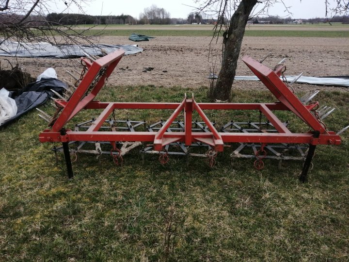

Piotruniu25 3829 Opublikowano 22 Marca 2020 Żeby ich złożył trzeba mieć pary w łapach.😉Było pomyśleć o sprężynach do wspomagania składania. Odnośnik do komentarza https://www.agrofoto.pl/forum/gallery/image/774299-brony-5-polowe/#findComment-2673256
michal1993 493 Opublikowano 22 Marca 2020 Ogólnie jest wciągarka linowa, dwubiegowa do tego przewidziana - z tyłu jest podstawka do niej tylko że nie zdążyłem zamontować. Ogólnie ręcznie to nierealne złożyć - samo pole 49kg waży... Odnośnik do komentarza https://www.agrofoto.pl/forum/gallery/image/774299-brony-5-polowe/#findComment-2673263
Andpol 1257 Opublikowano 22 Marca 2020 Ja swoich bron już kilka lat nie uzywam Odnośnik do komentarza https://www.agrofoto.pl/forum/gallery/image/774299-brony-5-polowe/#findComment-2673266
prorok 2641 Opublikowano 22 Marca 2020 Ładnie zrobione 🙂jaki koszt materiałów ? Pola bron nowe ? Odnośnik do komentarza https://www.agrofoto.pl/forum/gallery/image/774299-brony-5-polowe/#findComment-2673272
michal1993 493 Opublikowano 22 Marca 2020 Wszystko robione od podstaw łącznie z polami. Koszt całkowity ok. 3600zł. Odnośnik do komentarza https://www.agrofoto.pl/forum/gallery/image/774299-brony-5-polowe/#findComment-2673274
rocknrollnik1 1425 Opublikowano 22 Marca 2020 fajne.jaka szerokość ramy? mam bark od kultywatora kongskilde 6m i też myślę nad takim projektem.Tylko mi wychodzi na ok 7 pól bron. Mocowania łańcuchów sam wycinałeś czy można gdzieś to kupić? jaka stal na te mocowania? Odnośnik do komentarza https://www.agrofoto.pl/forum/gallery/image/774299-brony-5-polowe/#findComment-2673275
michal1993 493 Opublikowano 22 Marca 2020 Większość elementów palona na plazmie, grubość mocowań to 12mm, stal prawdopodobnie kotłowa - w zakładzie gdzie robią piece zamawiałem. Szerokość ramy to 1,08m + 2,7m + 1,08m. Czyli niecałe 5m. 1 Odnośnik do komentarza https://www.agrofoto.pl/forum/gallery/image/774299-brony-5-polowe/#findComment-2673281
hardkor113 640 Opublikowano 22 Marca 2020 Drogo jakos wyszlo. Ja liczylem na jakies 3500 juz ze skladaniem hydraulicznym. Jaki profil uzyty do ramy. Pola bron sam robiles czy kupne? Odnośnik do komentarza https://www.agrofoto.pl/forum/gallery/image/774299-brony-5-polowe/#findComment-2673344
solek01 251 Opublikowano 22 Marca 2020 Kilka dni temu było tu zdjęcie to za podobne brony na zębie 16 ktoś tu zapłacił 10tyś. to myślę że to fajna cena. 1 Odnośnik do komentarza https://www.agrofoto.pl/forum/gallery/image/774299-brony-5-polowe/#findComment-2673368
michal1993 493 Opublikowano 22 Marca 2020 2 godziny temu, hardkor113 napisał: Drogo jakos wyszlo. Ja liczylem na jakies 3500 juz ze skladaniem hydraulicznym. Jaki profil uzyty do ramy. Pola bron sam robiles czy kupne? Tu też jest ząb 16. Drogo czy nie- licząc z grubsza obstawiałem 2500zł, finalnie tak jak mówiłem ok 3600zł. Profil 80x80x4, podłużnice ramy ceownik hutniczy 100 zamknięty płaskownikiem. Pola robione samemu - płaskownik 50x10. No nabija się cena - nic nie zrobisz. Samo wiercenie otworów w zakładzie 200zł. Nie miałem ochoty zwykłą dwubiegową wiertarką wiercić 160 otworów 17mm Odnośnik do komentarza https://www.agrofoto.pl/forum/gallery/image/774299-brony-5-polowe/#findComment-2673454
solek01 251 Opublikowano 22 Marca 2020 NIe lepiej było kupić gotowe pola na allegro lub olx? 1 Odnośnik do komentarza https://www.agrofoto.pl/forum/gallery/image/774299-brony-5-polowe/#findComment-2673518
michal1993 493 Opublikowano 22 Marca 2020 Nie, bo do zębu 16 był przewidziany płaskownik 40x8 - a mi zależało ma masie pola Odnośnik do komentarza https://www.agrofoto.pl/forum/gallery/image/774299-brony-5-polowe/#findComment-2673524
Piotruniu25 3829 Opublikowano 22 Marca 2020 Długo co zeszło żeby zrobić pola? Odnośnik do komentarza https://www.agrofoto.pl/forum/gallery/image/774299-brony-5-polowe/#findComment-2673526
michal1993 493 Opublikowano 22 Marca 2020 Robiłem tak z doskoku ale to nie było zbytnio złożone. Wystarczyło pociąć na odpowiednie odcinki płaskownik i ponawiercać otwory fi 4mm żeby w zakładzie wiedzieli gdzie wiercić a te specjalne otwory pod zęby to tylko zaznaczyłem gdzie ma być pierwszy i jaki rozstaw ma być podałem Odnośnik do komentarza https://www.agrofoto.pl/forum/gallery/image/774299-brony-5-polowe/#findComment-2673531

hardkor113 640 Opublikowano 22 Marca 2020 Gotowe pola 20 zab 445 brutto. Ile dawales za profil? Mam chec zrobic 5 skladane hydraulicznie na 20 zebie.Bedzie widac jak zaczne robic jakie koszta beda. Odnośnik do komentarza https://www.agrofoto.pl/forum/gallery/image/774299-brony-5-polowe/#findComment-2673615
michal1993 493 Opublikowano 22 Marca 2020 To za same pola musiałbym dac 2200zl... fakt że 20 a nie 16 ale dla mnie to było jedynie 300zl różnicy. Hydraulika mi nie potrzebna- praktycznie nie mam potrzeby składania A co do ceny profilu- hmmm 38zl chyba Odnośnik do komentarza https://www.agrofoto.pl/forum/gallery/image/774299-brony-5-polowe/#findComment-2673642
hardkor113 640 Opublikowano 22 Marca 2020 To drogo mi powiedzieli 80x80x4 za 33 zl metr. Mysle ze w 1000 zl na spokojnie sie zmieszcze plus silownik no i malowanie Odnośnik do komentarza https://www.agrofoto.pl/forum/gallery/image/774299-brony-5-polowe/#findComment-2673686
michal1993 493 Opublikowano 22 Marca 2020 Tak tak... zawsze się tak mówi A na koniec wychodzi drugie tyle. Samo malowanie ok 120zl wyszło Odnośnik do komentarza https://www.agrofoto.pl/forum/gallery/image/774299-brony-5-polowe/#findComment-2673709
